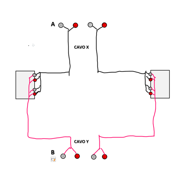

hypercell Inviato 6 Dicembre 2022 Condividi Inviato 6 Dicembre 2022 vedendo la cosa da un altro punto di vista, il fatto di avere i morsetti A separati da quelli B, potrebbe essere utile per collegare e valutare 2 cavi diversi contemporaneamente. Cavo X sul morsetto A e cavo Y sul morsetto B che vanno allo stesso diffusore switchando poi tra A e B, fatto salvo che comunque avendo anche un altro cavo collegato al diffusore non vada comunque a falsare il risultato del cavo collegato singolarmente Link al commento https://melius.club/topic/11660-bi-wiring-con-ab/page/2/#findComment-665065 Condividi su altri siti Altre opzioni di condivisione...
FedeZappa Inviato 6 Dicembre 2022 Condividi Inviato 6 Dicembre 2022 25 minuti fa, hypercell ha scritto: Cavo X sul morsetto A e cavo Y sul morsetto B che vanno allo stesso diffusore switchando poi tra A e B, fatto salvo che comunque avendo anche un altro cavo collegato al diffusore non vada comunque a falsare il risultato del cavo collegato singolarmente Scusami ma non riesco a seguirti. Cosa ne dedurresti confrontando un cavo che andrà solo sugli alti a un cavo che andrà solo sui bassi? Intendi così oppure che metteresti anche un ponticello di collegamento tra vie alte e basse dei diffusori? Perché nel secondo caso capirei il senso. Però, nell’eventualità che lo switch non operi separando alla perfezione, non c’è il rischio di corto? Link al commento https://melius.club/topic/11660-bi-wiring-con-ab/page/2/#findComment-665098 Condividi su altri siti Altre opzioni di condivisione...

hypercell Inviato 6 Dicembre 2022 Condividi Inviato 6 Dicembre 2022 2 ore fa, FedeZappa ha scritto: Scusami ma non riesco a seguirti. Cosa ne dedurresti confrontando un cavo che andrà solo sugli alti a un cavo che andrà solo sui bassi? no, ovviamente in monowiring Link al commento https://melius.club/topic/11660-bi-wiring-con-ab/page/2/#findComment-665287 Condividi su altri siti Altre opzioni di condivisione...
hypercell Inviato 6 Dicembre 2022 Condividi Inviato 6 Dicembre 2022 @FedeZappa può andare anche in biwiring come da schema sopra (scusa le linee storte ma col mouse è un casino 😅) in questo modo credo si possa valutare due cavi differenti switchando da A a B, per quello che può servire, era solo un'idea Link al commento https://melius.club/topic/11660-bi-wiring-con-ab/page/2/#findComment-665338 Condividi su altri siti Altre opzioni di condivisione...

FedeZappa Inviato 6 Dicembre 2022 Condividi Inviato 6 Dicembre 2022 38 minuti fa, hypercell ha scritto: in questo modo credo si possa valutare due cavi differenti switchando da A a B, per quello che può servire, era solo un'idea Ok, ho capito, era la seconda opzione di cui parlavo, cioè coi ponticelli (oppure con cavi single bi-wiring cioè sdoppiati lato casse, uno terminato forcelle, l’altro banane). Rimango dell’opinione che è pericolosa. Link al commento https://melius.club/topic/11660-bi-wiring-con-ab/page/2/#findComment-665367 Condividi su altri siti Altre opzioni di condivisione...
