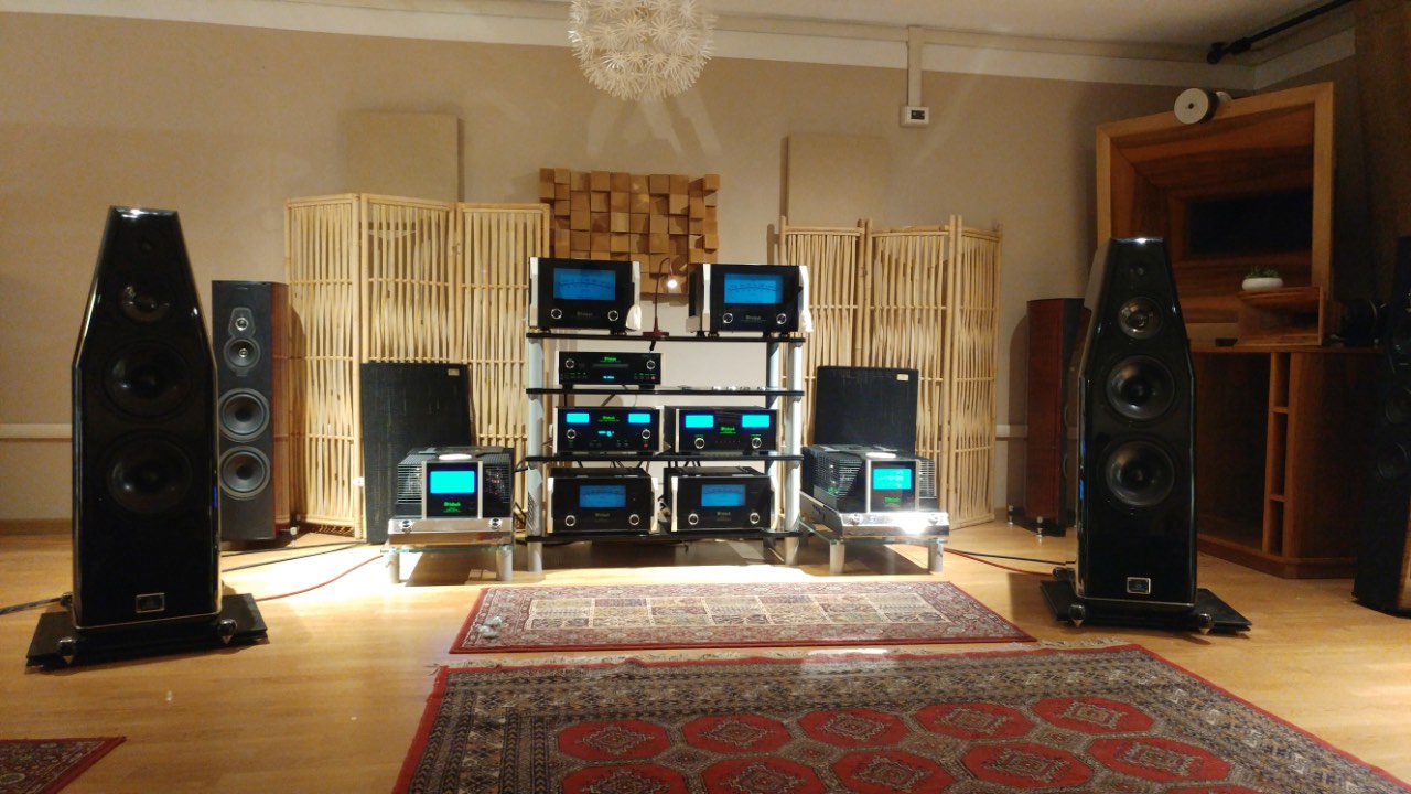

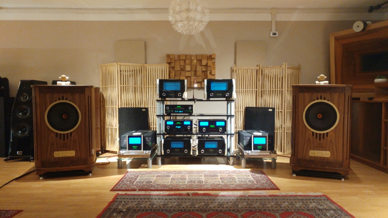

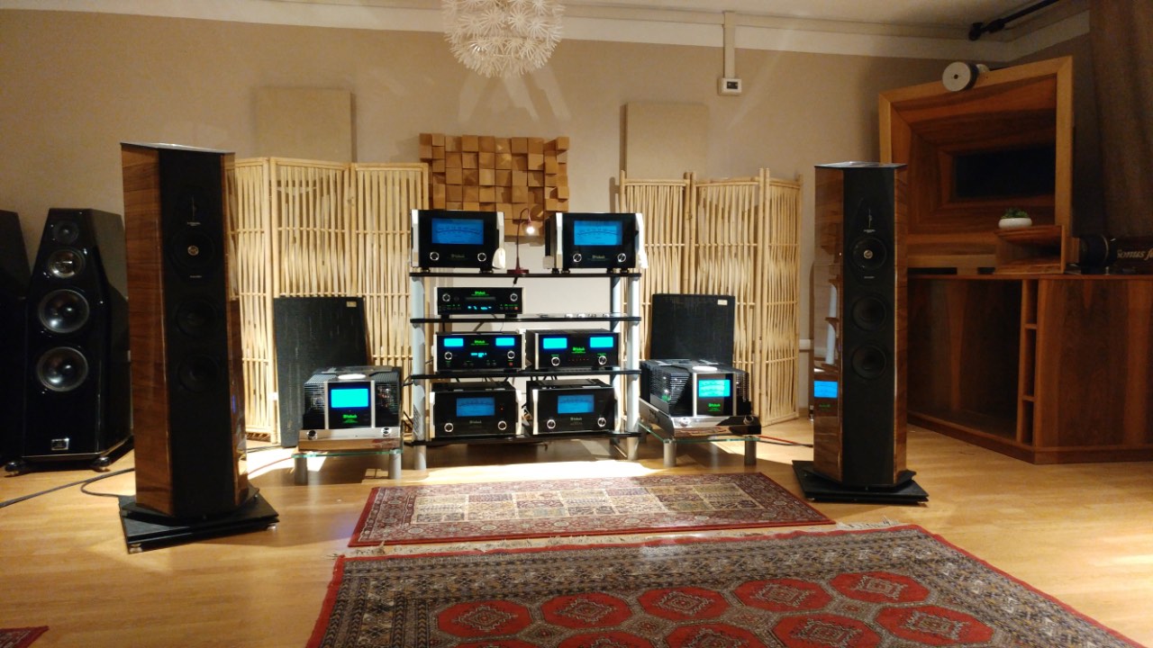

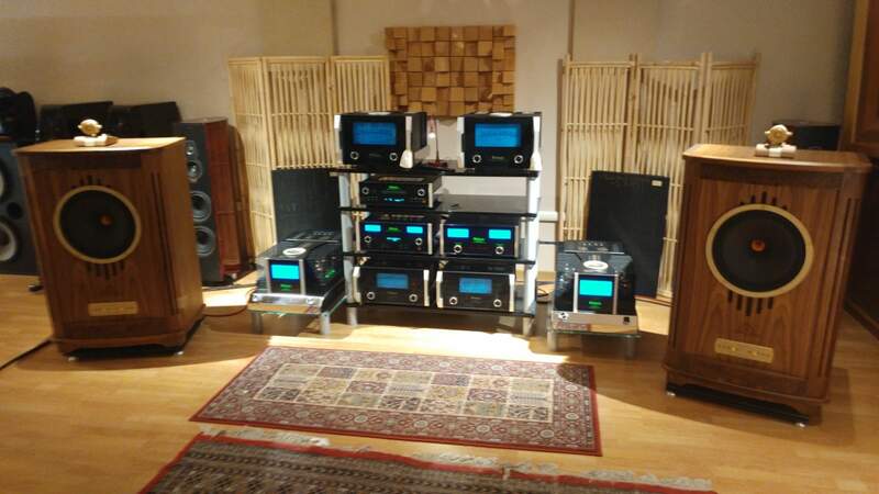

Amministratori vignotra Inviato 14 Dicembre 2022 Amministratori Condividi Inviato 14 Dicembre 2022 @AlbertoPN ascoltati, ascoltati e goduti. Grandissima esperienza d'ascolto fatta da Di Prinzio oramai quasi due anni fa, se non erro. Grandi in tutti i sensi. Purtroppo la mia recensione dell'epoca è "bruciata" insieme al server di Melius a marzo 2021. Link al commento https://melius.club/topic/11700-mcintosh-mc451-dual-mono-amplifier/page/3/#findComment-673137 Condividi su altri siti Altre opzioni di condivisione...
AlbertoPN Inviato 14 Dicembre 2022 Condividi Inviato 14 Dicembre 2022 25 minuti fa, vignotra ha scritto: Purtroppo la mia recensione dell'epoca è "bruciata" insieme al server di Melius a marzo 2021. Porca miseria è stata una vera tragedia quella. A cosa erano collegati, se ti ricordi ? Devo dire che personalmente non ho mai posseduto un McIntosh ma che mi affascinano di brutto, e questi 901 hanno qualcosa di "magnetico" che mi attrae davvero molto. Link al commento https://melius.club/topic/11700-mcintosh-mc451-dual-mono-amplifier/page/3/#findComment-673167 Condividi su altri siti Altre opzioni di condivisione...
Amministratori vignotra Inviato 14 Dicembre 2022 Amministratori Condividi Inviato 14 Dicembre 2022 @AlbertoPN ripesterò le foto non appena le trovo. Link al commento https://melius.club/topic/11700-mcintosh-mc451-dual-mono-amplifier/page/3/#findComment-673424 Condividi su altri siti Altre opzioni di condivisione...
