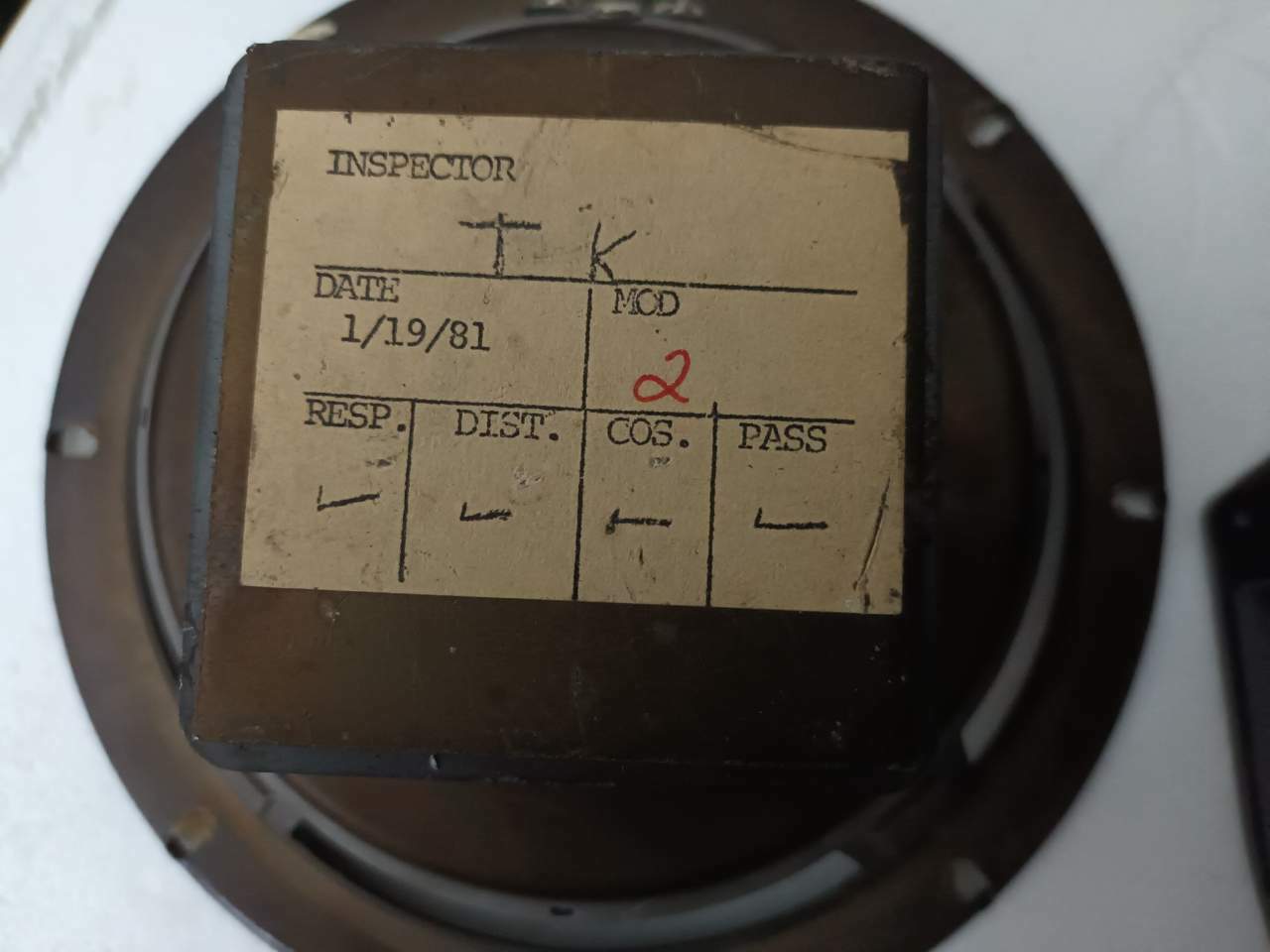

magicaroma Inviato 23 Aprile 2024 Condividi Inviato 23 Aprile 2024 Buongiorno a tutti, stiamo svuotando casa di mio suocero e ci sarebbero una coppia di 28s nelle condizioni in foto. L' unico interessato della famiglia sono ovviamente io, che faccio le recupero, (considerando che oltre al ripristino dovrei mettere in conto anche la spedizione da Verona a Berlino) magari per un secondo/terzo impianto o lascio perdere? Link al commento https://melius.club/topic/11755-ar-acoustic-research-facciamo-chiarezza/page/31/#findComment-1179951 Condividi su altri siti Altre opzioni di condivisione...
bambulotto Inviato 23 Aprile 2024 Condividi Inviato 23 Aprile 2024 Lascia perdere....spediscile a me 1 Link al commento https://melius.club/topic/11755-ar-acoustic-research-facciamo-chiarezza/page/31/#findComment-1180000 Condividi su altri siti Altre opzioni di condivisione...
magicaroma Inviato 23 Aprile 2024 Condividi Inviato 23 Aprile 2024 L' altro woofer con sta schifezza che gli hanno fatto è messo anche peggio Link al commento https://melius.club/topic/11755-ar-acoustic-research-facciamo-chiarezza/page/31/#findComment-1180011 Condividi su altri siti Altre opzioni di condivisione...

JureAR Inviato 27 Aprile 2024 Autore Condividi Inviato 27 Aprile 2024 @magicaroma Da tenere assolutamente o cedere ad appassionato...tutti i componenti originali e ripristinabili facilmente, anche il woofer con la sospensione di fantasia. Spiego i componenti:woofer successivo al 200001-1/3, con parapolvere sintetico corretto, i tw a cupola da 25 mm. suonanti pari ai corrispondenti Perplesso, in ultimo cabinet di dimensioni oversize per il woofer da 8" e l' ottimo crossover ne fanno un due vie definitivo con tenuta in potenza attorno a 100w. Diffusori da ripristinare...ed anche facilmente, successivamente solo soddisfazione. Questi diffusori in pratica l' ultima evoluzione delle AR4 per il woofer adottato e volume del relativi cabinet rimasto invariato ( minime differenze nelle misure fondamentali esterne, ma volume interno praticamente identico e con ottima resa bassa, difficilmente eguagliabile) 1 1 Link al commento https://melius.club/topic/11755-ar-acoustic-research-facciamo-chiarezza/page/31/#findComment-1183134 Condividi su altri siti Altre opzioni di condivisione...
gimmetto Inviato 28 Aprile 2024 Condividi Inviato 28 Aprile 2024 @magicaroma Ovviamente concordo con Giorgio, tienile! Il tweeter, montato anche sulle più grandi AR 48 S è delizioso. Link al commento https://melius.club/topic/11755-ar-acoustic-research-facciamo-chiarezza/page/31/#findComment-1183837 Condividi su altri siti Altre opzioni di condivisione...
lucaz78 Inviato 28 Aprile 2024 Condividi Inviato 28 Aprile 2024 @magicaroma riconare i woofer e dare una controllata ai crossover non è una grossa spesa, se poi non ti piacciono le rivendi come "revisionate". Io un tentativo lo farei. Link al commento https://melius.club/topic/11755-ar-acoustic-research-facciamo-chiarezza/page/31/#findComment-1183844 Condividi su altri siti Altre opzioni di condivisione...

JureAR Inviato 30 Aprile 2024 Autore Condividi Inviato 30 Aprile 2024 11 ore fa, lucio6168 ha scritto: @JureAR Ben tornato Giorgio. Sempre in gamba. La gamba è deficitaria, ma l' attenzione c'è ancora e chiaramente le AR28S meritano attenzione e cura, poi solo soddisfazione ( tra l'altro a basso costo).@magicaroma se le casse a Verona, potrei sistemare i due woofer e poi spedirli a Berlino una volta sistemati ( chiaramente nessun onere tranne il costo dei foam e spedizione). Poi obbligatoria la sola sostituzione dei condensatori a riportare la resa delle AR28S come in origine. Link al commento https://melius.club/topic/11755-ar-acoustic-research-facciamo-chiarezza/page/31/#findComment-1185007 Condividi su altri siti Altre opzioni di condivisione...
