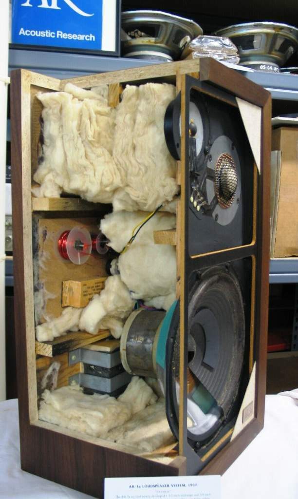

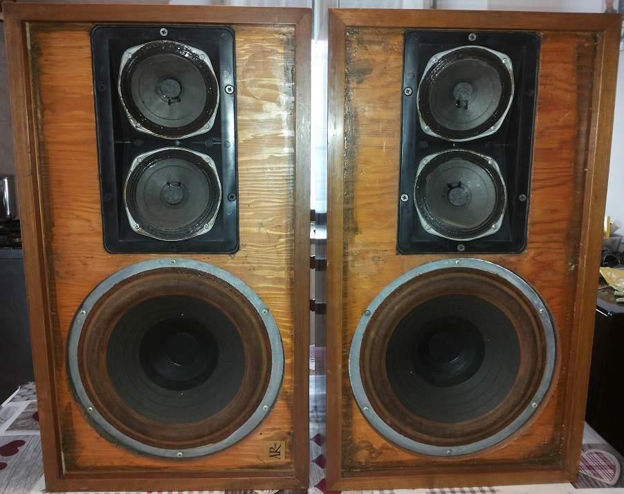

JureAR Inviato 5 Febbraio Autore Condividi Inviato 5 Febbraio Ma scrivere conoscendo effettivamente il diffusore in foto...è un perfetto fullrange che riproduce tutto quanto passa per il cavo di alimentazione e in più offre il rinforzo di un sub supplementare di qualità in basso ( il tutto regalato dal capolavoro a cono di cui è dotato e visibile inferormente nel cabinet). Link al commento https://melius.club/topic/11755-ar-acoustic-research-facciamo-chiarezza/page/43/#findComment-1691613 Condividi su altri siti Altre opzioni di condivisione...

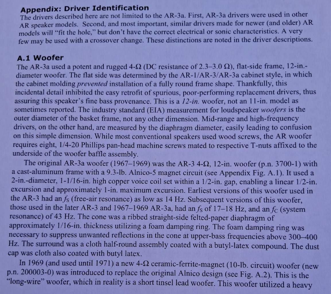

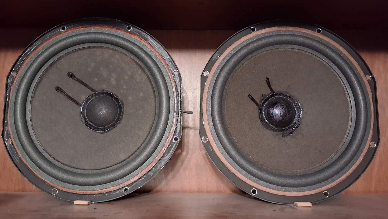

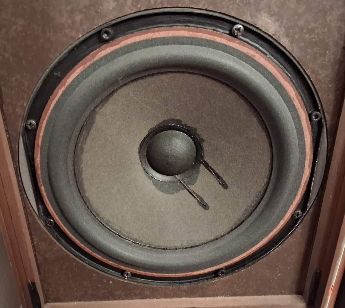

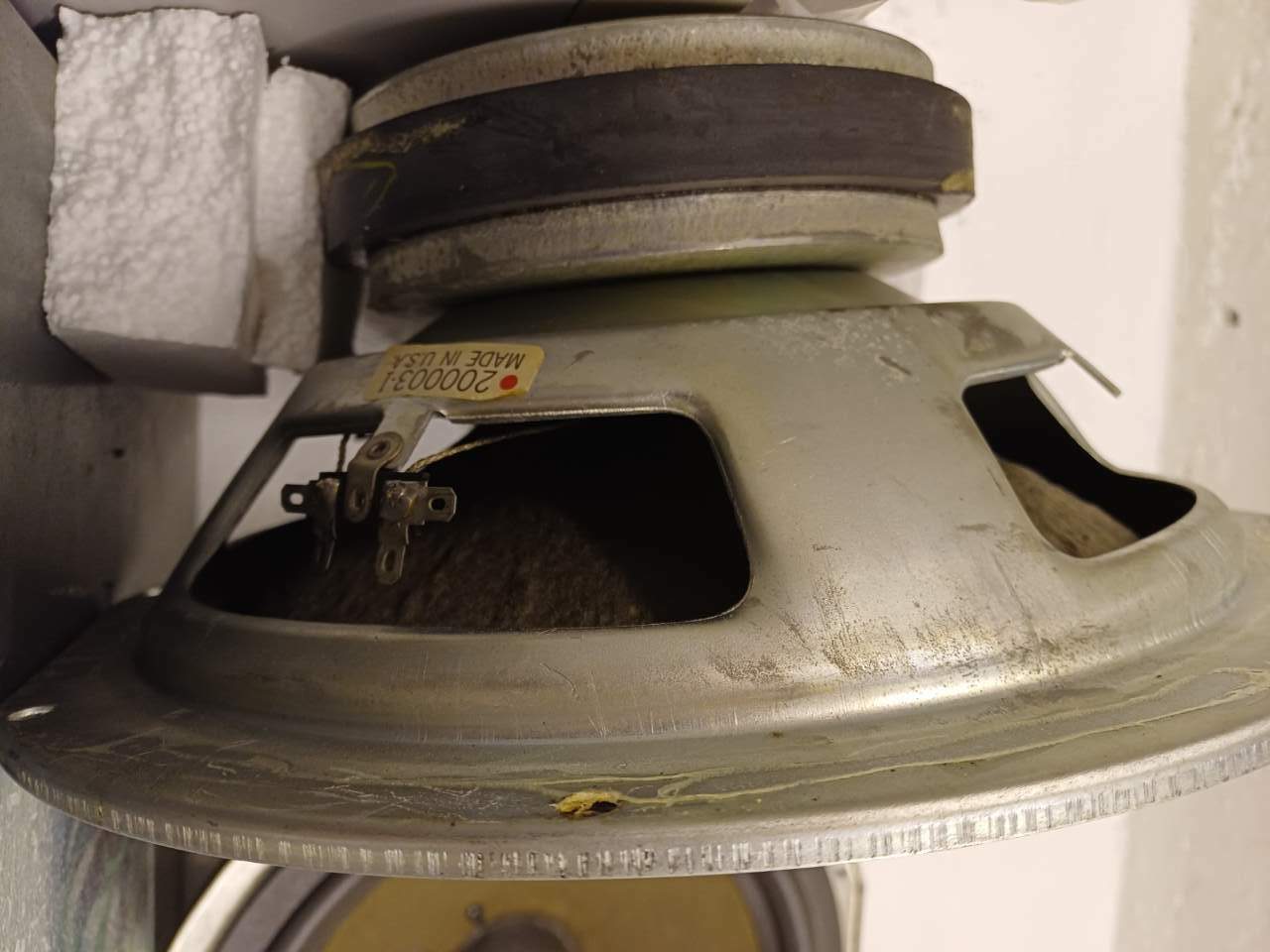

JureAR Inviato 5 Febbraio Autore Condividi Inviato 5 Febbraio 8 @paolosances corretto il " sentire" o le opinioni dell' epoca, ma la filosofia AR non è cambiata con l' introduzione delle AR P One, successivamente 10TT, qui' addirittura abbiamocon le AR10TT MK2 un involuzione nel woofer rispetto al precedente, a dispetto della maggior tenuta in potenza dei nuovi 200003 la Fs si alza dagli iniziali 14Hz!! a 18Hz e 19,5Hz che nei woofer Tonegen successivi arriva a 26Hz. Si intuisce che il woofer è "avanzato" come frequenza e resa in db ( volutamente) rispetto alla rimanente gamma, utile a far cogliere tutte le armoniche basse, comprese quelle della voce riprodotta, Altre sì i midrange ed i tweeter ( particolarmente questi ultimi) grazie alla grande dispersione caratteristica rendono perfettamente fedele la rimanente gamma con una resa stereofonica che non perde in frequenza a prescindere dalla posizione di ascolto ( a rendere basta posizionarsi di fronte ad uno dei due diffusori o addirittura lateralmente senza perdere nessuna definizione di gamma e godendo di un perfetto ascolto sterio). La timbrica più aperta arriva on AR con la gamma "Vertical" o post classic, in cui c'è un "arretramento" della gamma bassa ed un aumento in efficienza e perdita in dispersione della rimanente frequenza per adeguarsi alle richieste del mercato ed adeguarsi agli altri competitor. Personalmente possedendo buona parte dei modelli storici, preferisco le AR3a di cui ho inserito una foto poco sopra, non disdegno però ed apprezzo diversamente ad esempio le AR91 che alterno giornalmente alle AR3a in camera... ...che anche se non a parete, a differenza delle AR915 di @ediate sono ben presenti nei bassi (non però a livello delle sorelle più anziane, che sembrano provenienti da un altro pianeta). Simile riguardo alla gamma bassa il discorso con le AR LST che per avere 4 mid e tw e per la particolare disposizione di questi, arretrato la gamma bassa rispetto alle AR3a ( si possono farle suonare simili portando lo Spectral Control in posizione 1 o 2, ma dovrei collocare diversamente da dove sono ora ma purtroppo possono stare solo dove sono ora... ...troppo alte e con la sezione esterna mid/tw vicine a parete e armadio laterali! P.S. sempre riguardo alla "fama" di poca resa negli acuti, nelle AR3a è dovuta in quanto in molti esemplari sono degradate le sospensioni dei tweeter ( non solo i tre dot arancioni di fissaggio, ma ci sono altre concause che tralascio)9, di cui soffre parzialmente l' altra coppia ed è già programmata la ricostruzione e ripristino a nuovo della coppia dei tweeter, sotto uno dei due diffusori con i tweeter a minor output. Anche se queste sono del '74, quindi hanno inserita la stessa serie dei woofer delle prime AR10TT, in questa coppia li ho sostituiti con woofer precedenti del 1970 che hanno una Fs inferiore!! Sul cono scritta dalla fabbrica la fs in cabinet. 1 1 Link al commento https://melius.club/topic/11755-ar-acoustic-research-facciamo-chiarezza/page/43/#findComment-1691813 Condividi su altri siti Altre opzioni di condivisione...

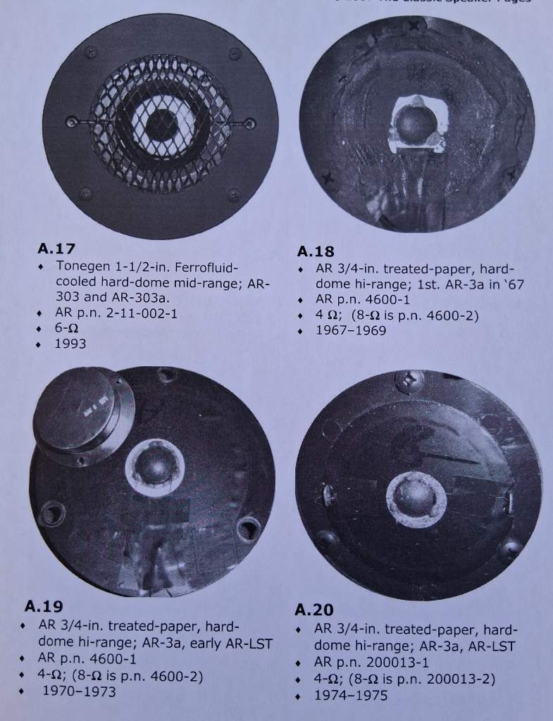

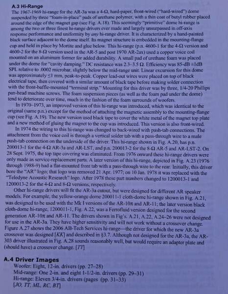

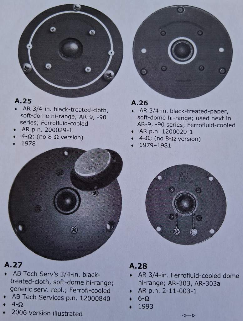

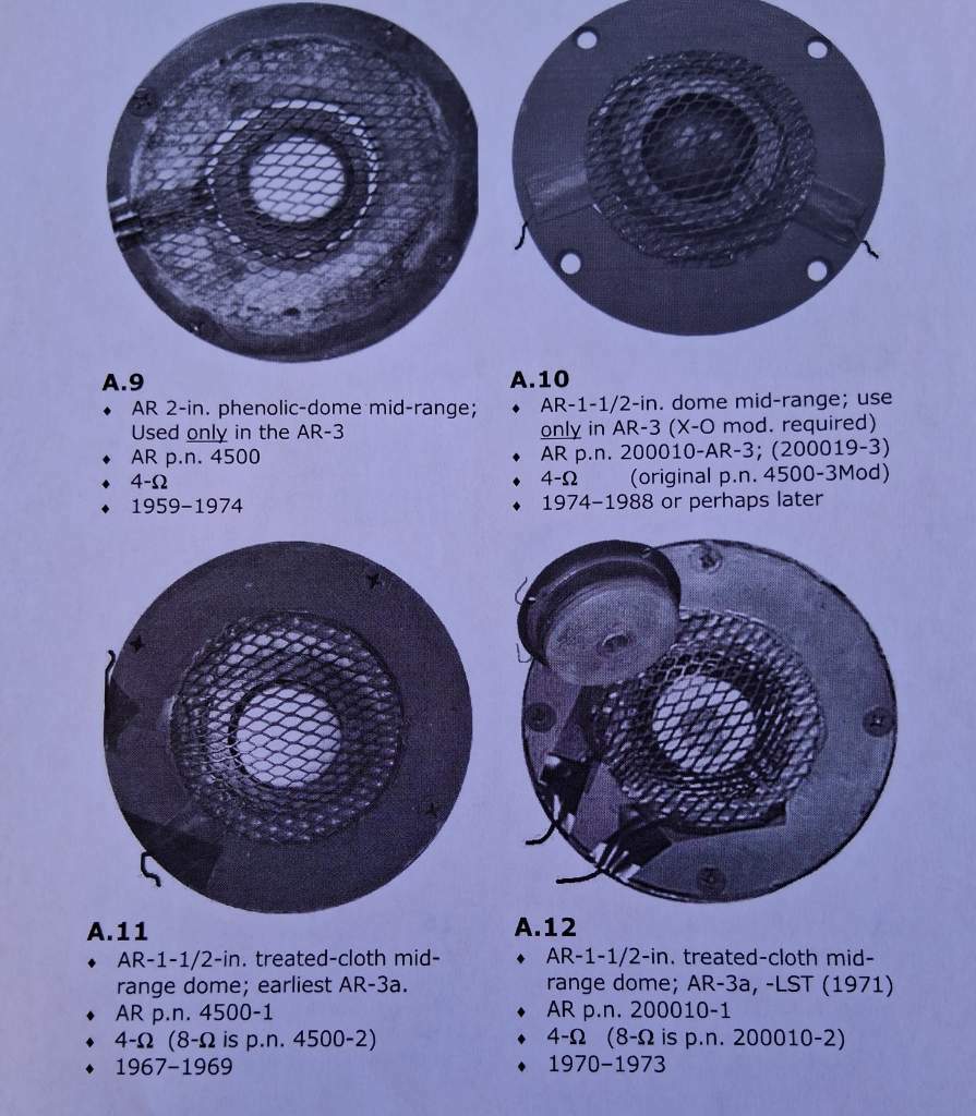

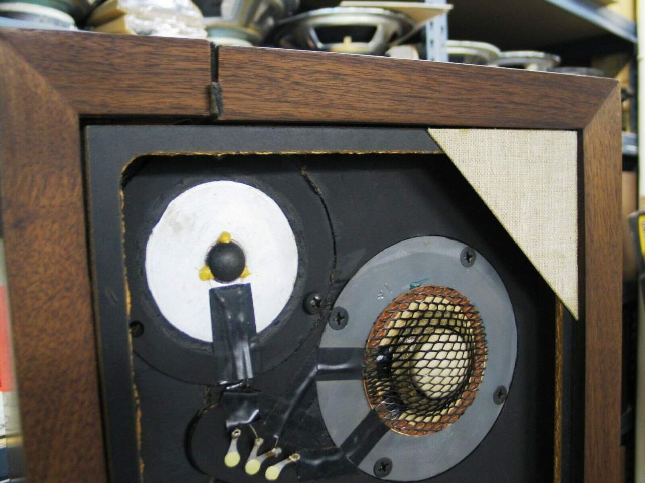

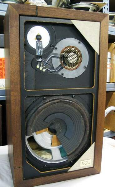

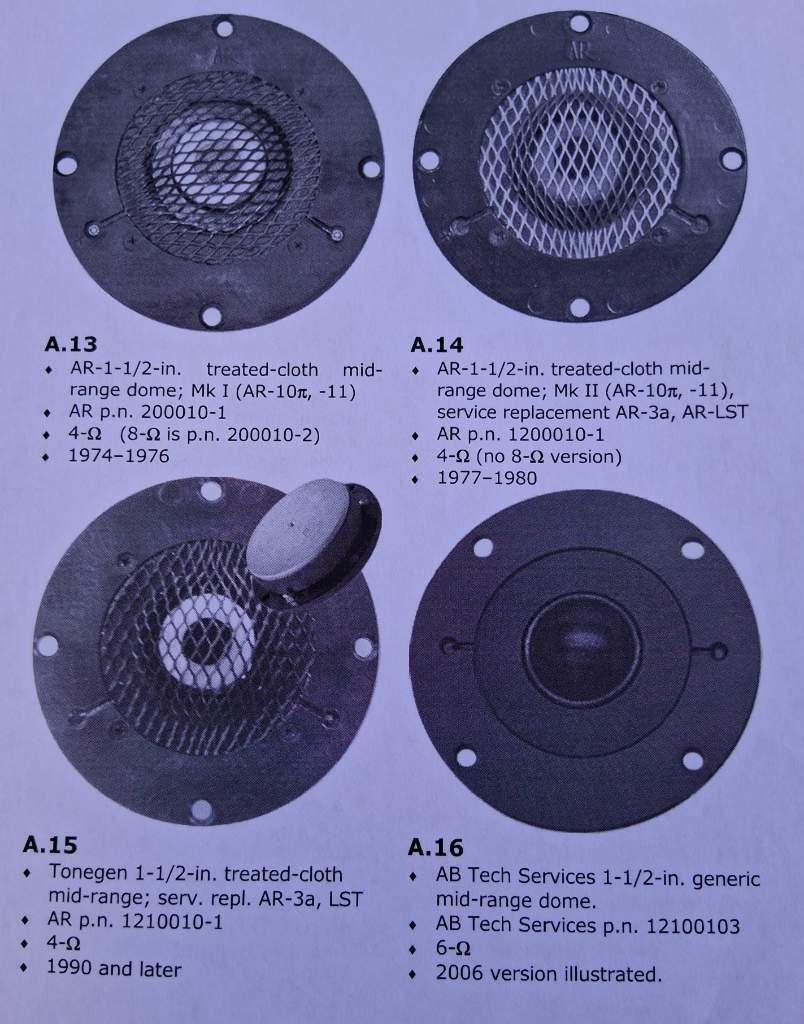

JureAR Inviato 5 Febbraio Autore Condividi Inviato 5 Febbraio @mozarteum ricordo che il nativo tweeter a cupola dei tempi che furono è emanazione di Acoustic Research, eccolo qua, il Progenitore di tutti i successivi... e nasceva come "super tweeter", posizionato in un piccolo cabinet rinforzava la gamma alta delle AR1 ed AR2 e inserito assieme al fratello midrange a cupola maggiore nelle AR3...quest' ultimo, in origine, simile nella cupola ma diverso nel magnete e flangia, avrebbe dovuto essere il mid/tw delle AR1, ma a causa della massa e dimensioni non soddisfaceva appieno all' epoca, calando troppo in resa oltre i circa 10k Hz . P.S. nelle AR3 e successive fa quasi tutto il midrange, il tweeter o super tweeter, come era denominato, interviene dai 7,5 k Hz in su, copre le armoniche superiori atte a distinguere le varie timbriche. Link al commento https://melius.club/topic/11755-ar-acoustic-research-facciamo-chiarezza/page/43/#findComment-1691844 Condividi su altri siti Altre opzioni di condivisione...
