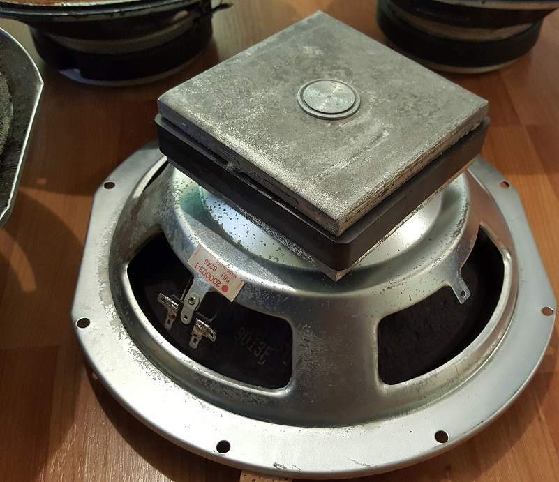

JureAR Inviato 4 Marzo 2023 Autore Condividi Inviato 4 Marzo 2023 Il 11/12/2022 at 23:22, JureAR ha scritto: Tweeter 200005 in particolare Approffitto per descrivere un classico problema di questi tweeter a cono con "contatti esterni" (avevo già trattato l'argomento prima del "disastro" e perdita dati di 2 anni fa): Questo tweeter era non funzionante, avendone già aggiustati un paio ho esaminato bene il decorso dei due cavi sul cono, trovandone uno ossidato ed interrotto, il primo lavoro è la estrazione del moncone interno senza provocare ulteriori traumi o accorciamento del troncone integro e pulizia della colla morbida in cui è affogato, successivamente saldato cavo proveniente da bobina vocale obsoleta (previa rimozione isolante), reincollaggio su cono come in origine, successivamente saldate le due trecce di collegamento ai contatti, posizionamento di nastro isolante (tagliato da bobina da 4 cm. alla stessa misura originaria) sopra e sotto flangia, posizionate le trecce sopra con angolazione corretta e ricoperte poi da ulteriore nastro esuberante la flangia, una mano poi di "nerofumo" sopra il nastro con effetto finale visibile in foto sopra. Prima foto: un analogo tw integro ed originale con evidenziato da cerchio rosso dove di solito compare ossidazione verde e conseguente rottura: Sotto il tw in oggetto con la sequenza del lavoro di ripristino funzionalità Misura finale di controllo: Perfetto! 2 Link al commento https://melius.club/topic/11755-ar-acoustic-research-facciamo-chiarezza/page/8/#findComment-758806 Condividi su altri siti Altre opzioni di condivisione...

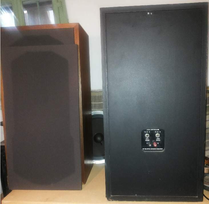

Moderatori paolosances Inviato 4 Marzo 2023 Moderatori Condividi Inviato 4 Marzo 2023 @JureAR grazie, Giorgio! Ho ritirato oggi le AR 7,tweeters funzionanti. I componenti troveranno alloggio in questi mobili nuovi Link al commento https://melius.club/topic/11755-ar-acoustic-research-facciamo-chiarezza/page/8/#findComment-758967 Condividi su altri siti Altre opzioni di condivisione...
JureAR Inviato 4 Marzo 2023 Autore Condividi Inviato 4 Marzo 2023 @paolosances Ti attende un lavoro parecchio rognoso se vuoi allestire i cabinet nuovi per renderli funzionali. Chiaramente devi iniziare con estrazione altoparlanti , guarnizioni di tenuta (da valutare se poi riutilizzabili in efficienza) seguita da quella del ripieno fonoassorbente da riporre in 2 sacchi e pesare per conoscere quantità ed uniformità nei 2 cabinet, a seguire la parte più difficile, l'estrazione della scheda in masonite supportante crossover e contatti: queste schede sono incollate al truciolare ed ulteriormente bloccate da graffette, prima vanno tolte queste, riscaldato il cabinet in zona crossover (ad es. con un vento caldo tipo Phon che ammorbidisce il collante e facilita il distacco atraumatico dal truciolare), poi con spatola adeguata si penetra poco alla volta tra scheda e cabinet (aiutando lo scollamento spingendo anche la scheda da esterno ad interno) e dopo un pò dovresti riuscire a scollare ed estrarre la scheda integra con minime perdite di spessore della stessa dov'è il collante. Se condensatore rosso/nero, questo è certamente da sostituire, se Sprague o Compulitic, contollo con capacimetro, se poco difformi dalla tolleranza questi possono rimanere! Il coperchio sul baffle ant. proverrà da qualsiasi pezzo di masonite o faisite che reperisci (spessore identico a quello del crossover) opportunamente segato e rifinito, un cordone abbondante di colla per legno (quella bianca che indurendo diventa traslucida), messo in modo che debordi dal coperchio, dopo asciugatura una mano di nerofumo ed il risultato sarà identico a quanto fatto io, inserisco foto ad aiutare... Questa mia coppia è una replica, a differenza delle AR7 originali (woofer esclusivi per AR7 ed AR MST) hanno woofer "universale" 200001-1 e devo ancora decidere quale crossover inserirò delle tre possibilità offerte da miei ricambi. Mantengo anche le scritte Made in Italy sui cabinet, visibili sopra, sarà aggiunta una targhetta in alluminio posteriore personalizzata datami da conoscente USA oltre ad ulteriore targhetta che farò eseguire da tipografo ad identificare questi diffusori come Replica con la data di fine assemblaggio e componenti usati! Reinserite nel cartone originale ed ulteriormente imballate a garantire casse e imballo originale se l'amico USA accetta, andranno in USA in dono a Jeff Kent a cui devo riconoscenza per essere il mio tramite per acquisti in quel continente! 2 Link al commento https://melius.club/topic/11755-ar-acoustic-research-facciamo-chiarezza/page/8/#findComment-759088 Condividi su altri siti Altre opzioni di condivisione...
