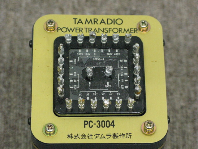

glucar Inviato 26 Dicembre 2022 Condividi Inviato 26 Dicembre 2022 @melos62 volevo chiederti dove è riportato che i trasformatori sono tamura. Non ho trovato letteratura che evidenzi ciò. Poi avendo avuto alcuni apparecchi con trafi tamura, non ne ho mai visti con quei vitoni alla base. Se oltretutto pensiamo che l'integrato in questione è "made in china", mi viene difficile pensare che adottino questi componenti. Grazie Link al commento https://melius.club/topic/11869-due-generazioni-e-due-culture-a-confronto/page/6/#findComment-683439 Condividi su altri siti Altre opzioni di condivisione...
