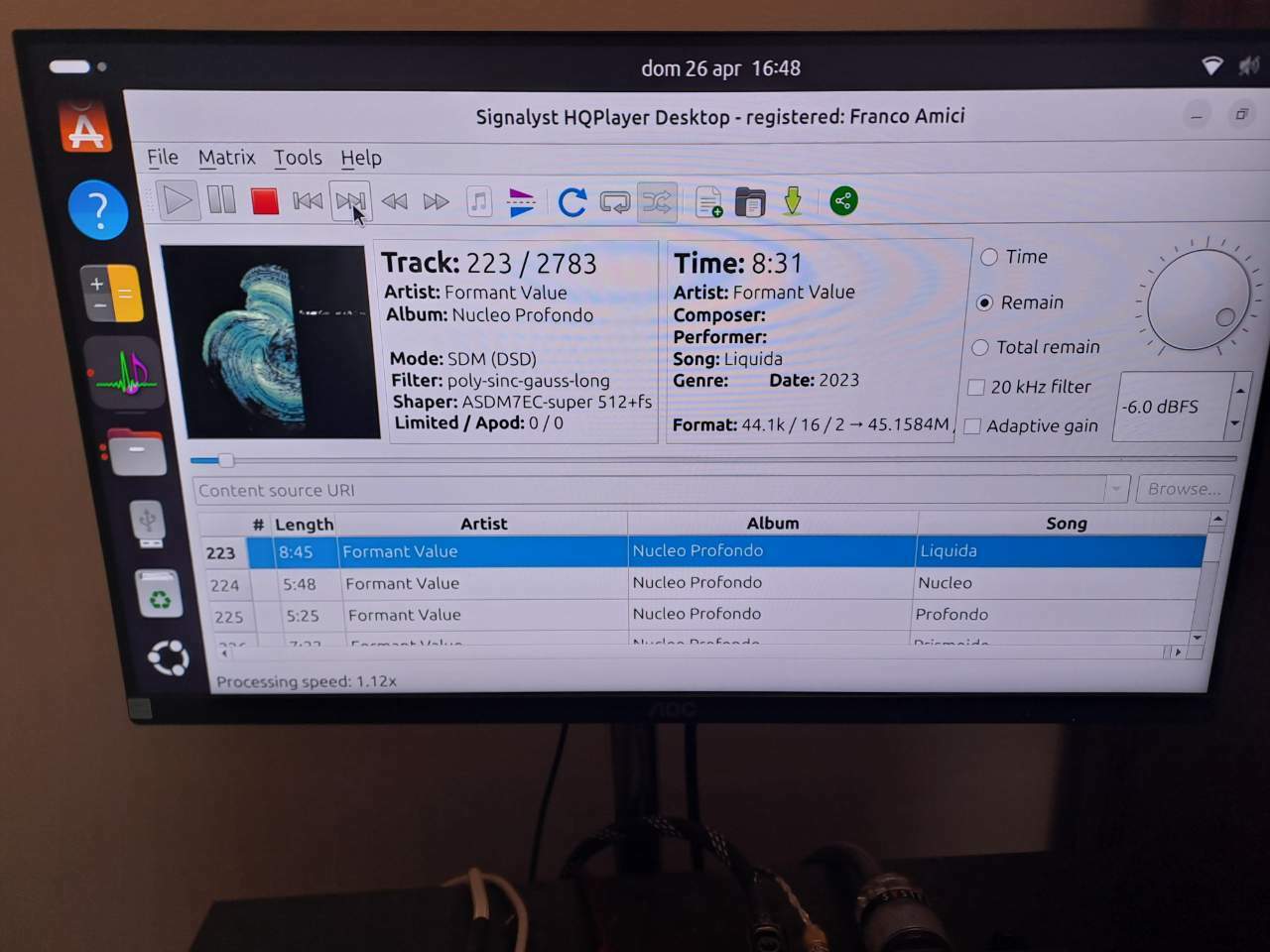

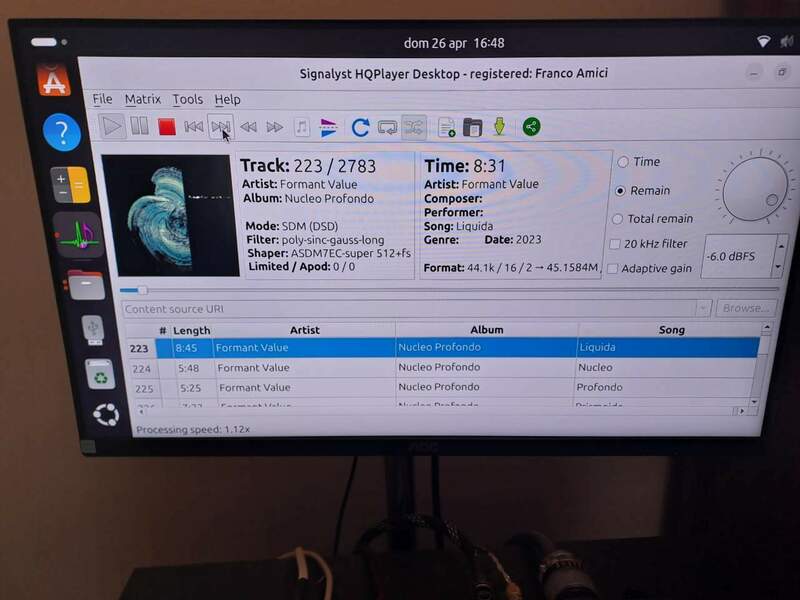

Ciao. Sono passato un attimo da  e casa Questa è la mia configurazione. Non avendo mai tempo di utilizzare l'impianto lascio i settaggi indicati da @Gerardo61 che saluto unitamente a @stefano_mbp che mi suggerì la parte Hardware da utilizzare fino a DSD 1024.

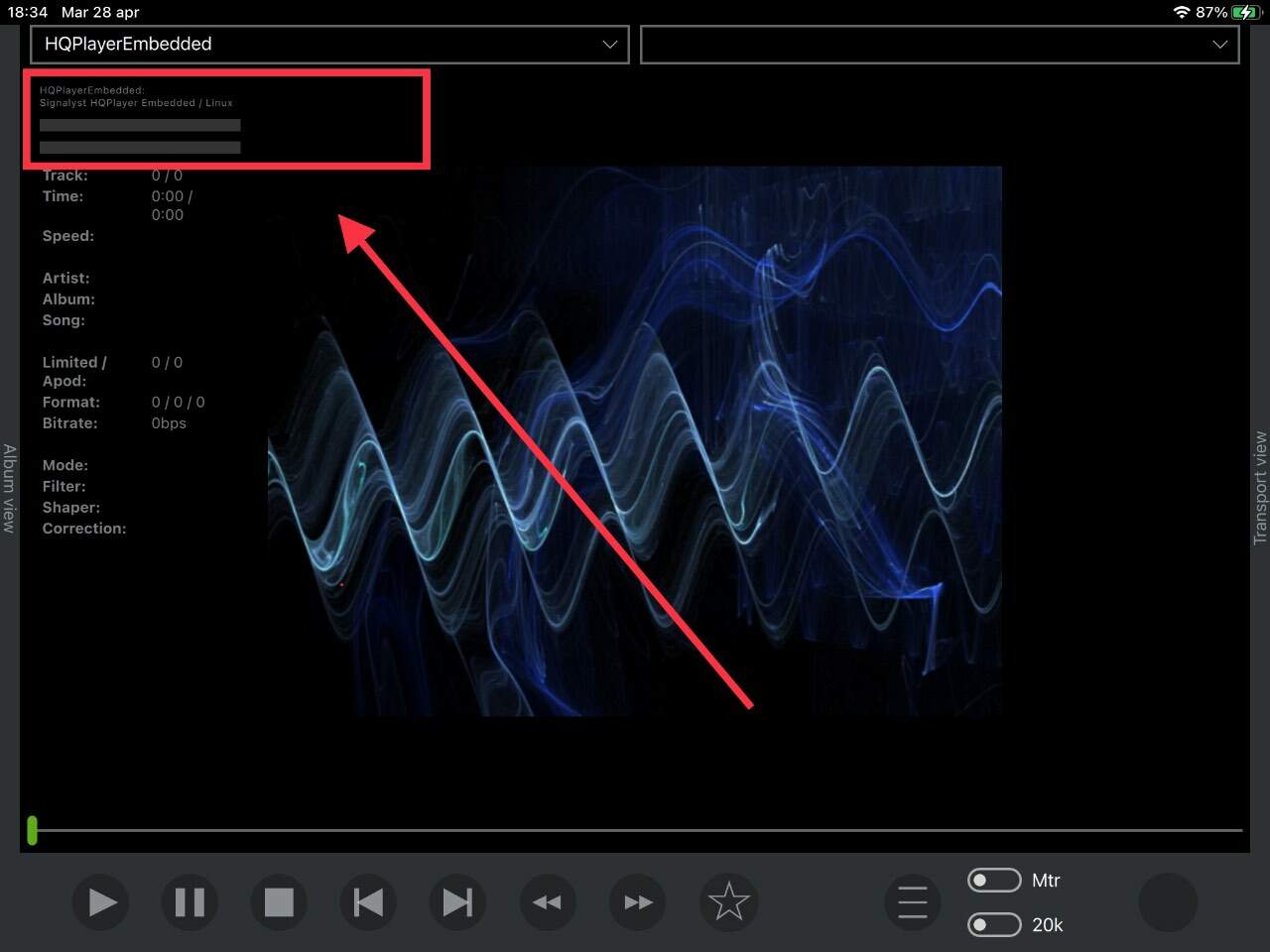

C'e' un modo per vedere quando HQP e' al limite ?
Se utilizzi il Client su pc/tablet (solo iPad se non ricordo male) puoi osservare gli indicatori dei buffer che dovrebbero rimanere con un riempimento (in colore verde) stabile, se noti che il riempimento inizia a diminuire è segno che la cpu non riesce a tenere dietro alle richieste e a breve inizierà a balbettare

Infatti su Android trovi HQPDControl V4, ma nel pacchetto di installazione di HQP Desktop è incluso anche HQP Client (Windows e macOS)
