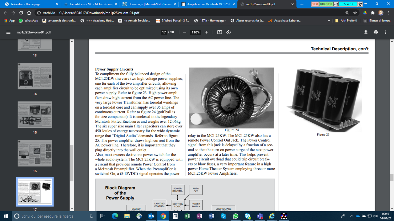

subsub Inviato 14 Aprile 2021 Condividi Inviato 14 Aprile 2021 Mi ha incuriosito un particolare che ho notato ultimamente osservando la costruzione dei finali cioè che hanno usato solo questo tipo di alimentazione solo nel 1,25 kw mentre in tutti i modelli hanno usato quelli con lamierini... Ciao. Link al commento https://melius.club/topic/1212-toroidal-e-sui-mc/ Condividi su altri siti Altre opzioni di condivisione...
stefano.s Inviato 14 Aprile 2021 Condividi Inviato 14 Aprile 2021 @subsub da cosa lo hai dedotto? Nel sito ufficiale non se ne parla. Link al commento https://melius.club/topic/1212-toroidal-e-sui-mc/#findComment-40998 Condividi su altri siti Altre opzioni di condivisione...
Amministratori vignotra Inviato 14 Aprile 2021 Amministratori Condividi Inviato 14 Aprile 2021 @subsub McIntosh non ha mai usato e non uso toroidali nello stadio di alimentazione. Link al commento https://melius.club/topic/1212-toroidal-e-sui-mc/#findComment-41021 Condividi su altri siti Altre opzioni di condivisione...
subsub Inviato 14 Aprile 2021 Autore Condividi Inviato 14 Aprile 2021 Sui finali 1.25kw sono montati alimentatori toroidali Link al commento https://melius.club/topic/1212-toroidal-e-sui-mc/#findComment-41029 Condividi su altri siti Altre opzioni di condivisione...
Amministratori vignotra Inviato 14 Aprile 2021 Amministratori Condividi Inviato 14 Aprile 2021 Adesso, subsub ha scritto: Sui finali 1.25kw sono montati alimentatori toroidali non mi risulta. Hai delle foto? Link al commento https://melius.club/topic/1212-toroidal-e-sui-mc/#findComment-41032 Condividi su altri siti Altre opzioni di condivisione...
subsub Inviato 14 Aprile 2021 Autore Condividi Inviato 14 Aprile 2021 @stefano.s @stefano.s Sui finali 1.25kw sono montati alimentatori toroidali e sufficiente guardare il manuale del finale pdf Link al commento https://melius.club/topic/1212-toroidal-e-sui-mc/#findComment-41040 Condividi su altri siti Altre opzioni di condivisione...
subsub Inviato 14 Aprile 2021 Autore Condividi Inviato 14 Aprile 2021 @vignotra se guardi sul manual noterai proprio il disegno del toroidale paragonato alle dimensioni di una pallina da golf come di solito fanno con i tradizionali Link al commento https://melius.club/topic/1212-toroidal-e-sui-mc/#findComment-41043 Condividi su altri siti Altre opzioni di condivisione...
Amministratori vignotra Inviato 14 Aprile 2021 Amministratori Condividi Inviato 14 Aprile 2021 @subsub si hai ragione. Non me ne ero mai accorto. Mea culpa. To compliment the fully balanced design of the MC1.25KW there are two high voltage power supplies; one for each of the two amplifier circuits, allowing each amplifier circuit to be optimized using its own power supply. Refer to figure 23. High power amplifiers draw high current from the AC power line. The very large Power Transfomer, has toroidal windings on a toroidal core and can supply over 35 amps of continuous current. Link al commento https://melius.club/topic/1212-toroidal-e-sui-mc/#findComment-41055 Condividi su altri siti Altre opzioni di condivisione...
