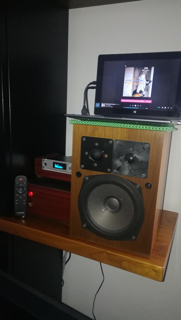

E comunque adesso questo affarino sta suonando in soggiorno a volumi medio bassi,non manca proprio nulla, spesso mi ritrovo a suonare un basso immaginario..🤭😁😁
A volte mi domando ma che c...o sto cercando per migliorare l'impianto principale..🤔
Non c'è il loudness,bassi a +2..      .. dimenticavo,non di vedono ma i bookshelf hanno anche i loro 2 sub passivi nascosti alla vista, sicuramente aiutano.😉

Infatti i minidiffusori a basso volume non possono fisicamente dare bassi soddisfacenti (secondo me neanche ad alto volume), altrimenti perché fare diffusori grandi,se i mini fossero completi ci sarebbero solo quelli.😉
