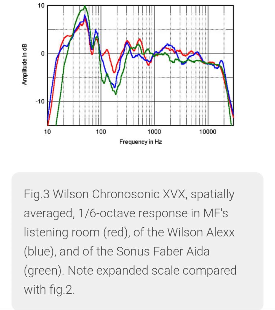

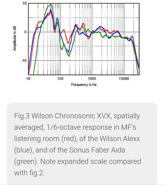

5 minuti fa, Nacchero ha scritto:
Se solo sapessi leggere uno di quei grafici........😑 Cos'è? La scala Richter?
In estrema estremissima sintesi
Quella di @Ggr:
In basso hai le frequenze, a sinistra hai il livello di pressione sonora  (intensità) con cui raggiungono il punto di ascolto.
Più quella linea si avvicina ad una retta, più le frequenze raggiungono il punto di ascolto con la stessa pressione sonora

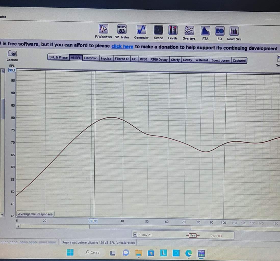

Quella di @gianventu: rappresenta di qaunto l'intensità delle frequenze, al punto di ascolto, si discostano dall'ideale "0" (ad esempio in quel grafico circa +15dB sugli 80Hz, che è una enormità)
Che poi non essendoci buchi ma solo rigonfiamenti, si aggiusta pure bene con il DRC. Molto meno con le spine:classic_biggrin:

@scroodge si potrebbe fare di meglio facendo lavorare il sub sino a 200 hz, solo che poi diventa localizzabile.
Ce ne vorrebbero 2, allora si aprirebbero altre prospettive.
Comunque fortunatamente l'ampli ha i controlli di tono, quindi ho tolto 3 db da 20 a 100 hz, in questo modo il midwoofer dei diffusori deve lavorare meno, anche se non so se la cosa si possa sentire. Si cerca sempre di limare tutto il possibile. Sembra fa formula 1 😀
https://melius.club/topic/12838-horror-bassi/page/8/#findComment-734555
Guarda, io ne ho due, ma come taglio oltre i 90/100hz, pur lavorando sui volumi, sento lo scollamento tra sub e diffusori. Magari sono un miccio io, il che è probabilissimo. O forse più tagli in alto, più il posizionamento del sub deve essere curato con attenzione.
https://melius.club/topic/12838-horror-bassi/page/8/#findComment-734579
@gianventu non stento a crederti. Più cose da amalgamare, più problemi. dipende comunque molto da quante possibilità di regolazioni ha il sub, e, almeno per come la penso io, dalla possibilità/voglia, di usare un programma tipo rew per fare qualche misura in ambiente e capire dove si stia andando.
