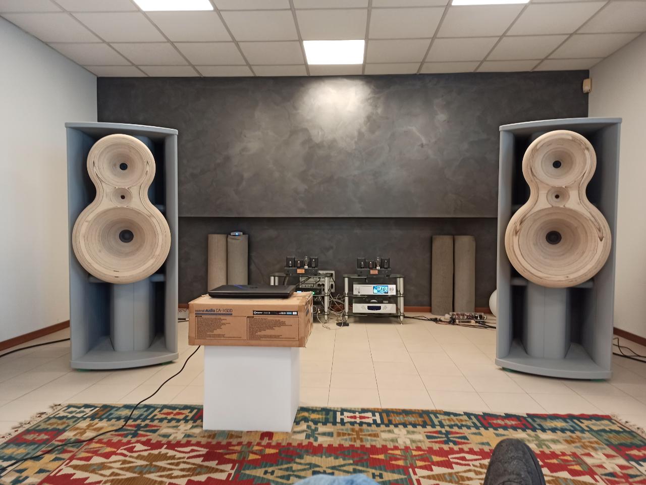

Alex è Talex nel forum ma non so se si è reiscritto. È quello che ha progettato le trombe del video e anche altro...
Se ti interessa contatta me e ti do il suo numero.

Pur essendo molto affascinanti,questo mi sembra il problema delle trombe DIY,non si è mai finito di metterci mano.
...e credo che i costi siano importanti,ad esempio quanto si arriva a spendere per quelle del video,senza considerare le amplificazioni?

no, erano semplicemente versione diversa, sezione medio bassi meno ingombrante. Si deve stabilire cosa si vuole, poi si passa ai fatti. I fatti devono essere quello che si era stabilito altrimenti ovvio che si continua a metterci mano. Visto che si punta in alto credo che poi ci sarà poco da cambiare. Un cinque vie con driver pro avrai ben poco con cui cambiarlo, specie se triamplificato e con sub e bassi sotto dsp. L'unica cosa su cui lavorare sarà l'ambiente. Non ho idea di cosa si spenda per quel sistema ma non è certamente necessario arrivare  tanto, quello è un sistema gigantesco. Un bel tre vie che scende a 100 hz e due sub anche non a tromba in biamplificazione sono già un risultato notevole.

C'è qualcosa di molto più piccolo volendo.
Un sistema tutto a tromba tutto passivo  grande come una b&w 800 da 100 db a tre vie più sub amplificato e un altro in preparazione a tre vie delle dimensioni di un sistema a torre tutto integrato senza sub e tutto passivo da 96 db e 30 hz meno tre db.
