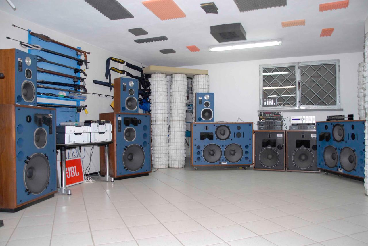

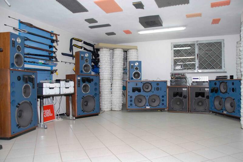

12 ore fa, Montez ha scritto:
allora fammi sapere quando vieni 👍
Lo prendo sul serio il tuo  invito, appena sarà possibile muoverci senza rischio denuncia ti contatterò di sicuro. Sono molto attratto dal poter ascoltare le tue JBL.
In tanto grazie in anticipo.
