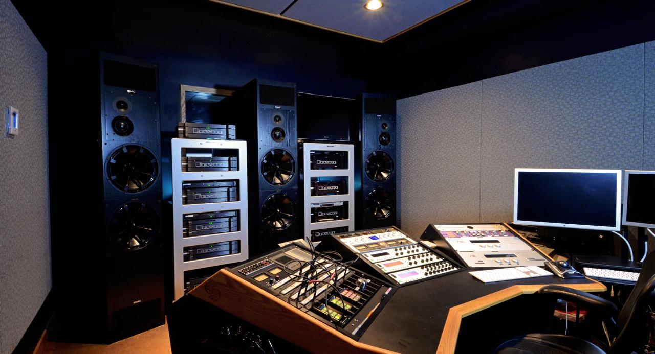

JBL 4350,  sono diffusori con doppio woofer da 38 cm  (15 inches)  i     2235H,
oltre ad essere estremamente efficienti 96 db  hanno un suono di grandissimo impatto per qualsiasi tipo di musica.
I bassi poi sono belli, secchi, precisi, potenti e profondi.
Sicuramente oggi ci sarà di meglio ma a cifre   da capogiro................

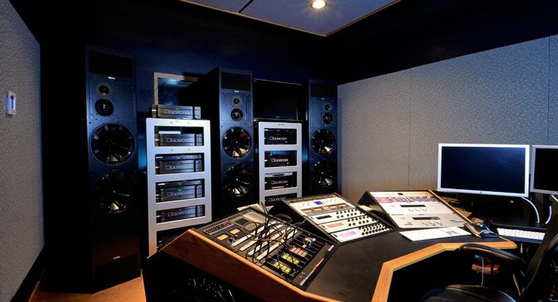

Si decisamente interessanti ma per farle "cantare" sembra che serva minimo una  biamplificazione e crossover elettronico, poi, mai ascoltate ma  ho letto che soffrono di una certa nasalità dovuta al driver più tromba dei medi.
https://melius.club/topic/1302-diffusori-top-con-woofer-da-30-38-cm/page/18/#findComment-72588
