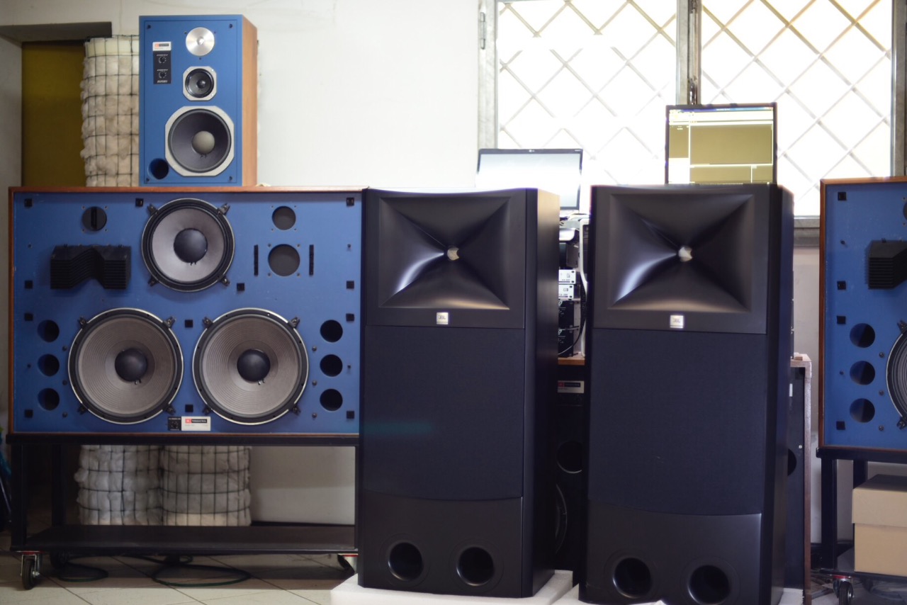

La jbl m2 le aveva in demo di Prinzio per un bel po.. ma amici miei non ne sono rimasti entusiasti..  anzi…
è un approccio molto tecnico alla Hi-Fi, non certo adatto a tutte l orecchie…
a riprova del fatto che le casse vanno scelte di persona, non sul catalogo.. come le donne del resto.. 😂😂

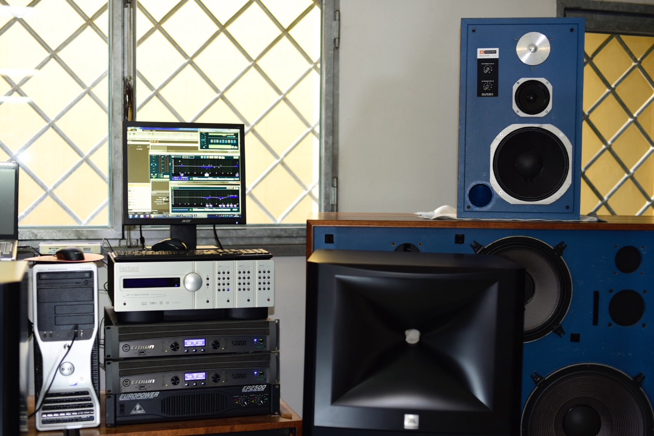

Vorrei fare una precisazione sulle Jbl M2.
Sono un sistema biamplificato ed equalizzato, lo scopo è quello di avere un sistema lineare su tutta la banda audio.
La risposta in frequenza è una linea dritta che pare tirata col righello.
Per far questo ci vogliono correzioni decise specie in basso di entità importante (da quello che si legge pare oltre 6dB).
La potenza degli amplificatori tiene  conto di questo (6db significa che in basso la potenza necessaria è il quadruplo di quello che serve nella restante gamma di frequenze). Il secondo motivo è la possibilità di sfruttare l’intera gamma dinamica che gli altoparlanti possono offrire, il woofer gestisce oltre 1000w di potenza e il sistema raggiunge i 123dB di picco.
Il terzo è ovviamente avere una buona riserva di potenza; per i monitor da studio Jbl consiglia da sempre di avere a disposizione 3dB di headroom per non correre il rischio di clippare e rischiare di sfasciare qualcosa.
La Jbl consiglia di usare il Crown MA5000i che eroga 1250w su 8ohm (la M2 è un diffusore da 6ohm) questo significa che tolti 3db di headroom siamo a 625w, tolti i 6dB di equalizzazione in basso siamo a meno di 200w disponibili.
Il tutto è meno folle di quanto non possa sembrare.
