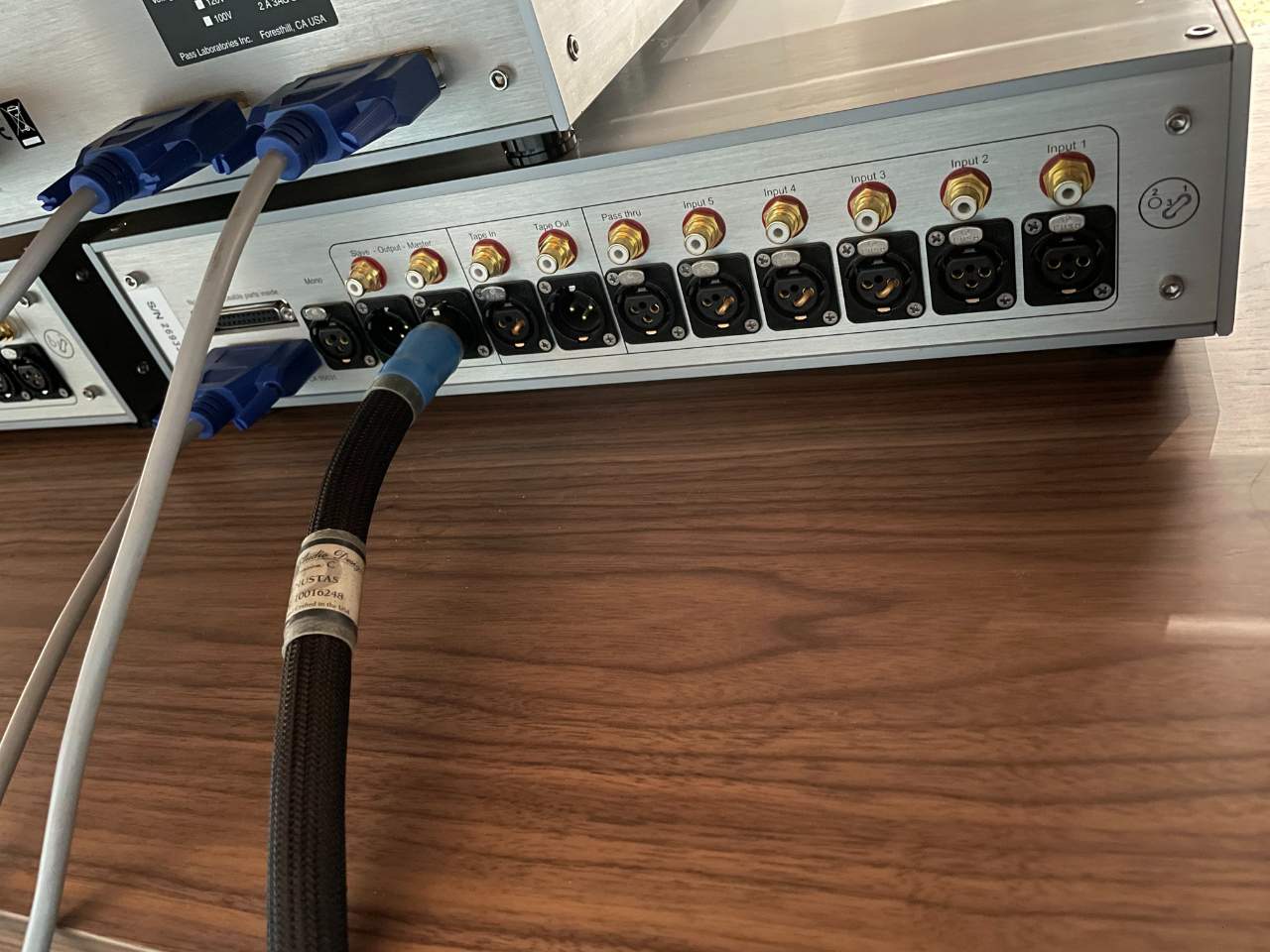

Non conosco il pre in questione, ma non credo ci possano essere più di tante variabili. Se mai fai una foto dove si possano vedere bene le connessioni, ma mi sembrerebbe strano trovare un errore di collegamento.

@naim ecco il retro....già così col solo pre collegato ai finali senza aver collegato nessuna sorgente si sente il forte fruscio su un canale. Qualsiasi input scelga dove collegare la sorgente la situazione non cambia, funziona un solo canale mentre l'altro sempre il solito forte fruscio. Se inverto i cavi di potenza il fruscio si sposta all'altro diffusore a conferma che è il pre il problema.
Altra cosa che ho notato, magari non ci azzecca nulla. Quando spengo il pre il led presente sul pannello frontale dei 2 canali si spengono diversamente: quello funzionante si spegne immediatamente mentre quello difettoso il led si spegne a dissolvenza molto lentamente.
il fruscio lo potete sentire da questo video che ho girato: https://drive.google.com/file/d/1_RgjTEAyJRiDp-mkrGZy-q3UM-P2F8Np/view?usp=sharing
