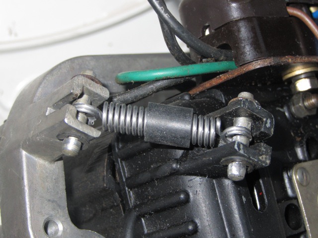

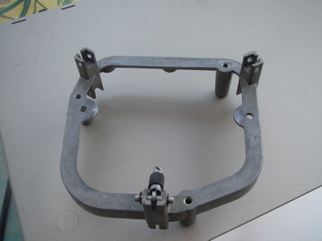

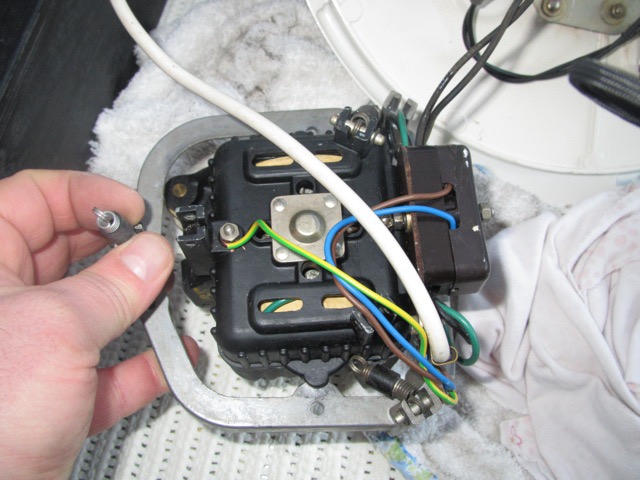

rlc Inviato 18 Aprile 2021 Autore Condividi Inviato 18 Aprile 2021 @Lestratto Ciao, secondo me l'importante è che il plinto abbia una gran massa e ben sordo. Tra ardesia e MDF o multistrato in legno non ho notato particolari differenze. Il motore abbastanza grande e la puleggia tendono in teoria ad essere rumorosi ma se il sistema plinto telaio è ben realizzato e la meccanica è a posto in generale non trasferiscono troppe vibrazioni al plinto. Per quanto riguarda il motore appunto visto che alla fine è fissato ad una slitta appesa al telaio per mezzo di 3 molle con un canotto esterno in gomma, se queste sono scaricata he e non molleggiano bene rischi che qualche vibrazione venga trasmessa. In occasione dell'acquisto del mio primo 301 feci una revisione competa al sistema motore, leverismi etc. comprando tutte le molle, gommini minuteria nuova e devo dire che dopo la cura era molto silenzioso. Il 401 ha lo stesso sistema quindi se dovessi sentire vibrazioni controlla prima di tutto quelle. Link al commento https://melius.club/topic/1330-garrard-che-passione/page/2/#findComment-47705 Condividi su altri siti Altre opzioni di condivisione...

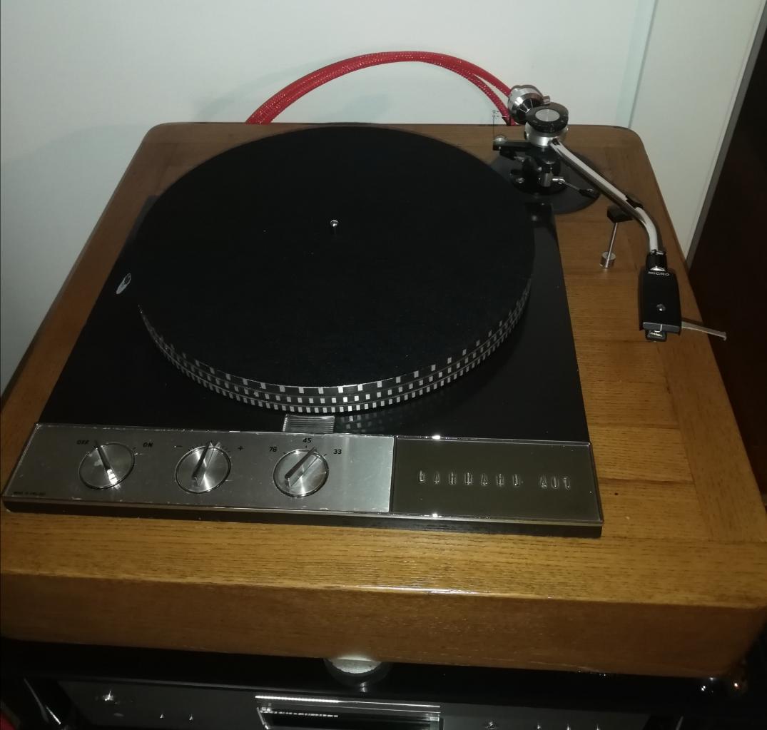

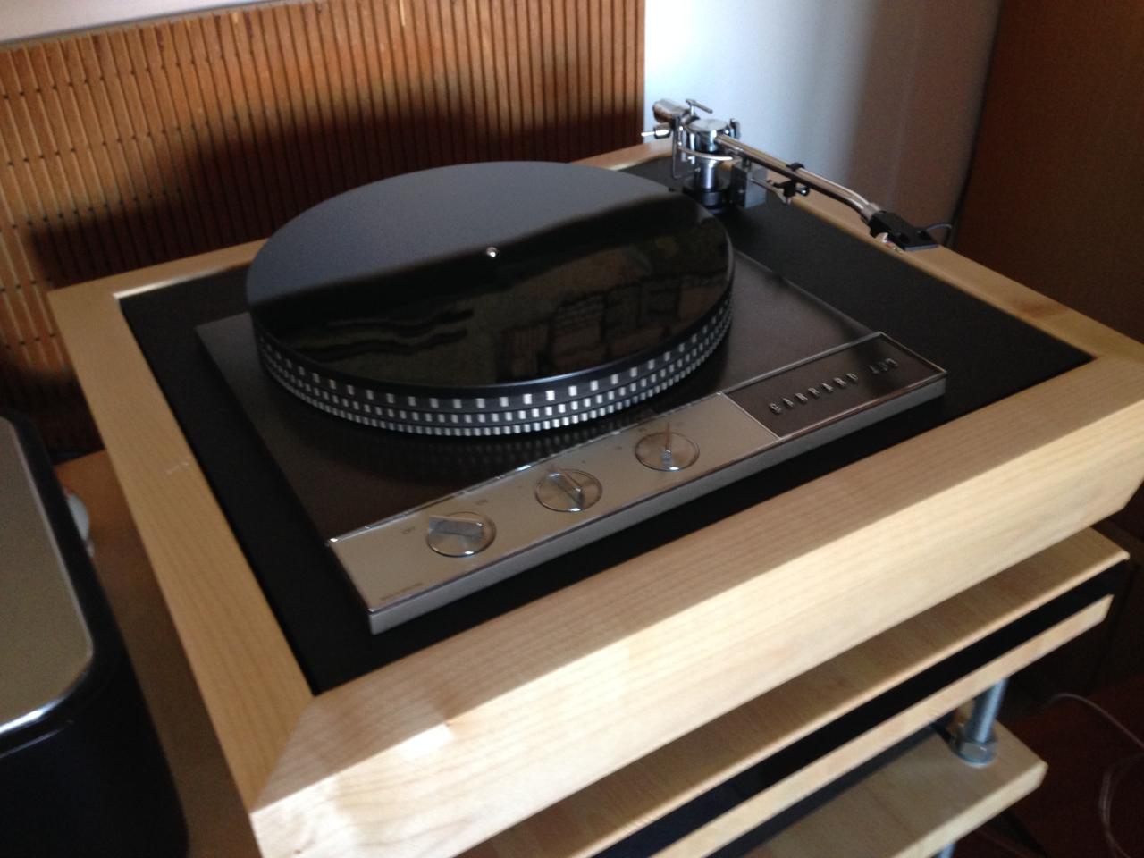

Lestratto Inviato 18 Aprile 2021 Condividi Inviato 18 Aprile 2021 Eccolo 1 Link al commento https://melius.club/topic/1330-garrard-che-passione/page/2/#findComment-47751 Condividi su altri siti Altre opzioni di condivisione...
Tokyo Inviato 18 Aprile 2021 Condividi Inviato 18 Aprile 2021 Ecco il mio , il braccio è un Saec 308N 1 Link al commento https://melius.club/topic/1330-garrard-che-passione/page/2/#findComment-47938 Condividi su altri siti Altre opzioni di condivisione...

alexis Inviato 19 Aprile 2021 Condividi Inviato 19 Aprile 2021 Siccome conosco i garrardi 🙂 da una ventina d’anni... un piccolo suggerimento importantissimo, sconosciuto ai più tranne che all’opener, che lo ha menzionato. vanno assolutamente cambiate le molle originali con molle specifiche per il modello, si trovano sulla baia. pochi lo fanno e lo sanno.. ma sono le principali indiziate in caso di rumori a bassa frequenza. in poche parole, se avete controllato tutto, ma continua a far rumore... sono loro. in cinquant’anni evidentemente sono a fine ciclo, il metallo si sfribra. 🙂 poi per fargli un ulteriore regalo... ci sono gli alimentatori speciali della Hanse e di tanti altri produttori, che rendono il motore più stabile e il suono ancor più impulsivo. poi molle Moss sotto la base fanno il resto, con un guadagno impensabile in gamma medio bassa e bassa. Poi ci sono Tuning ancor più radicali... 🙂 Ps. gran bell’oggetto il 301.. da tenere e amare per sempre. Link al commento https://melius.club/topic/1330-garrard-che-passione/page/2/#findComment-48486 Condividi su altri siti Altre opzioni di condivisione...
