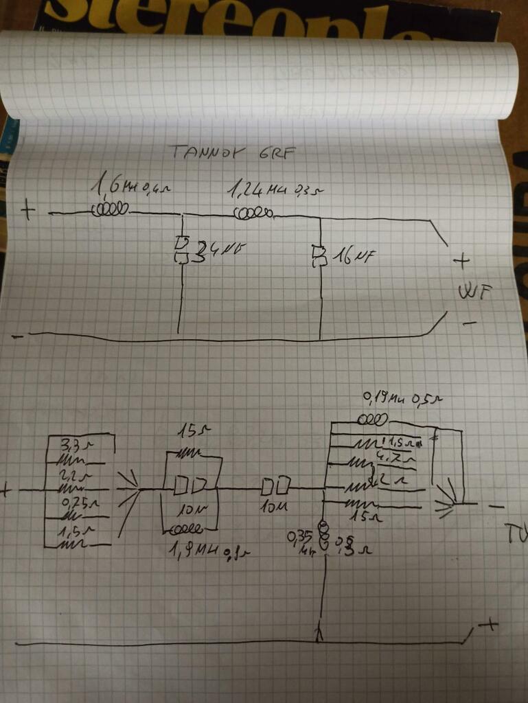

Le mie nuove Tannoy !
Sono le grf.
Questo lo schema.
I cond originale non sono vetusti fanno semplicemente cacare.
2 mh al posto di 1.6 e per me suona meglio.
Io toglierei i controlli dii livello per il Tweeter nel senso che sceglierei i valori e li fisserei.
Si può pure provare a togliere la cella rlc parallelo in serie al tweeter. Io la ho lasciata.
