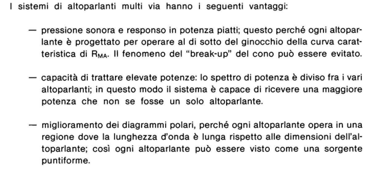

Per il resto ti riporto un estratto dal testo di "progettazione di sistemi di altoparlanti" Hermans-Hull. Ma guarda un pò, l'opposto di quel che credevi.

Da non cosrruttore di diffusori,  mi viene da pensare che la base sia far lavorare ogni altoparlante nella sua zona di comfort.
Se ho un midwoofer che ha il suo breackup a 2500 hz, devo incrociarlo con in tweeter a 2.200 per evitarlo. Ma ci vuole un tweeter che in quella zona suoni bene ecc ecc. Quindi in teoria, più vie metto, più ogni altoparlante lavora nella sua zona buona. Ma poi devo allinearli, fase e tempo,  crossover complicati ecc. Alla fine credo che fare un diffusore sia più difficile che fare una elettronica.
Esattamente.
Per questo i sistenti top hanno generalmente almeno tre vie ma anche 4 o 5..
Fare un diffusore anche complesso è facile e difficile nello.stesso tempo.
