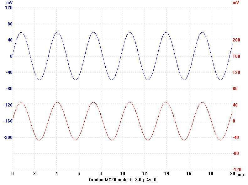

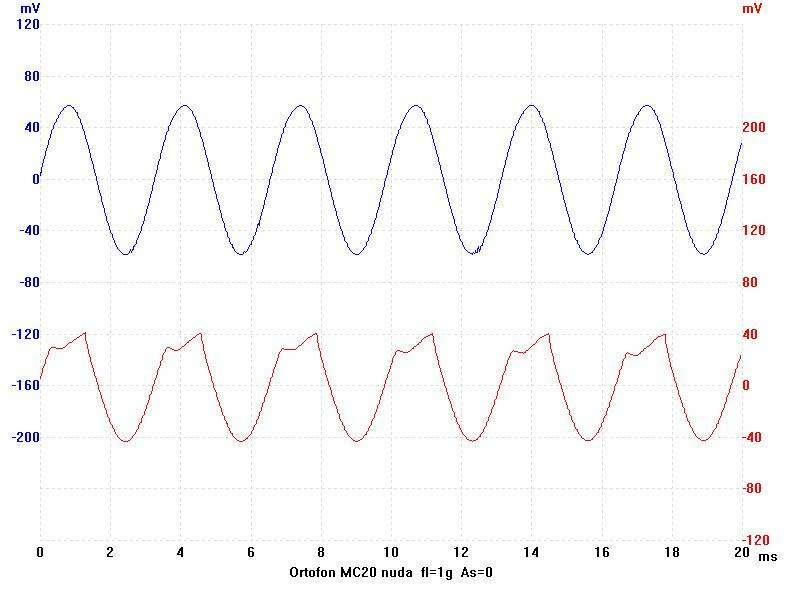

walge Inviato 6 Maggio 2023 Condividi Inviato 6 Maggio 2023 @alexis pero scusa sul sito, che prendo come riferimento ufficiale ovviamente, ci sono tre bracci dove non è riportato il valore della massa effettiva Ora quel dato è utile non per altro ma per avere una indicazione di massima Poi non riesco a capire, ma forse ho letto male, che per tre lunghezze la base rimane uguale sbaglio? Per l’antiskating la descrizione è marginale dato se il braccio riesce a tenere testine che lavorano da 2 gr in su la regolazione dello AS è marginale ( in generale) ma sarebbe da verificare se ciò rimane valido per le tre lunghezze non dubito che il braccio vada bene ma la curiosità è tanta Link al commento https://melius.club/topic/13709-bracci-del-terzo-millennio/page/19/#findComment-826358 Condividi su altri siti Altre opzioni di condivisione...
alexis Inviato 6 Maggio 2023 Autore Condividi Inviato 6 Maggio 2023 38 minuti fa, walge ha scritto: Per l’antiskating la descrizione è marginale dato se il braccio riesce a tenere testine che lavorano da 2 gr in su la regolazione dello AS è marginale ( in generale) ma sarebbe da verificare se ciò rimane valido per le tre lunghezze La forza di skating dipende da una funzione geometrica (data da offset e OH) e una funzione meccanica, il valore mú, il fattore di attrito, discontinuo e variabile - istante per istante, in funzione della modulazione dei solchi - del diamante nel solco. Ecco perché con l‘aumento del peso di lettura aumenta pure la forza di skating, da sfatare quindi la leggenda metropolitana che oltre i due grammi non conti più… :-) Se poi consideriamo che il classico antiskating agisce con un momento costante, per di più applicato nel luogo sbagliato..(nel fulcro e non ove si genera la forza di skating, e qui subentra pure lo sfasamento indotto dal precarico dello smorzatore elastico dello stilo) si capisce facilmente che è una cura peggiore della malattia stessa… Come dicevo, un braccio che brucia in piazza molte convenzioni.. mi piacerebbe che tu lo provassi e ascoltassi.. :-) Link al commento https://melius.club/topic/13709-bracci-del-terzo-millennio/page/19/#findComment-826416 Condividi su altri siti Altre opzioni di condivisione...

Guru Guru Inviato 7 Maggio 2023 Condividi Inviato 7 Maggio 2023 11 ore fa, alexis ha scritto: Se poi consideriamo che il classico antiskating agisce con un momento costante, per di più applicato nel luogo sbagliato..(nel fulcro e non ove si genera la forza di skating, e qui subentra pure lo sfasamento indotto dal precarico dello smorzatore elastico dello stilo) si capisce facilmente che è una cura peggiore della malattia stessa… beh nello stesso periodo in cui Russo sfornava l'Eldorado, un altro guru nostrano (Morsiani) inventava un antiskating a quattro magneti, intelligente, che variava a seconda della posizione del braccio sul disco.......non è che dobbiamo sempre subire l'esterofilia...anche in italia abbiamo i nostri guru!! Link al commento https://melius.club/topic/13709-bracci-del-terzo-millennio/page/19/#findComment-826587 Condividi su altri siti Altre opzioni di condivisione...
alexis Inviato 7 Maggio 2023 Autore Condividi Inviato 7 Maggio 2023 @Guru Guru Ma nemmeno morsiani ha capito la vera natura della forza di skating e infatti l‘ha voluta controbattere con un dispositivo ingegnoso si, ma fallace come tutti. Ma vedo che pochi hanno approfondito ( neppure i recensori ) eppure l‘ho cercata di spiegare bene, anche se capisco che solo i più tecnici conoscono il parallelogramma di forze - si impara a statica primo anno - che agisce sul fianco del diamante.. producendo una forza centripeta incostante e variabile per sua natura, che nessun antiskating del mondo potrà mai controbilanciare. E, ancora una volta, il disco liscio lo diamo al gatto 🐈⬛.. ora e per sempre. 😊 1 Link al commento https://melius.club/topic/13709-bracci-del-terzo-millennio/page/19/#findComment-826595 Condividi su altri siti Altre opzioni di condivisione...
