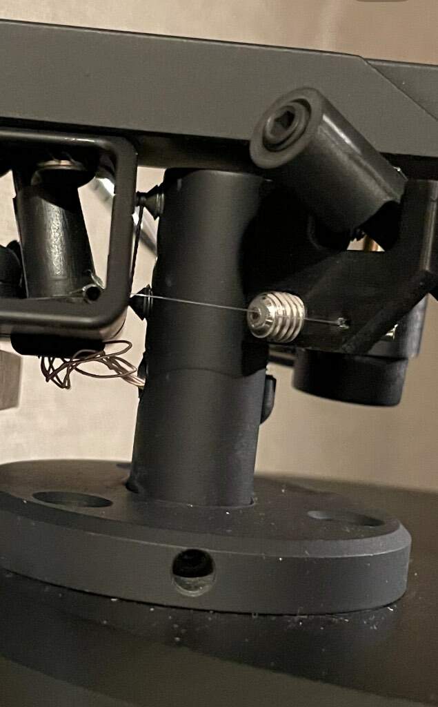

@alexis tu dai del pignolo a me 😂
dico semplicemente che con una torre di babele sotto se suona già così chissà dove arriveremo quando sarà messo nelle condizioni giuste…..
mi fa sorridere l’accrocco, tutto qui, soprattutto quando parliamo di tolleranze micrometriche
