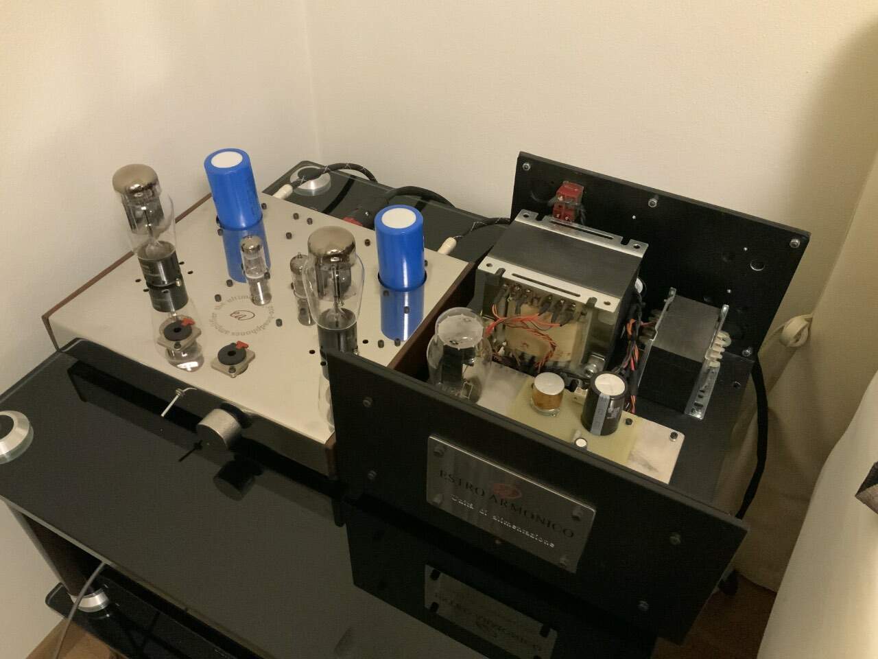

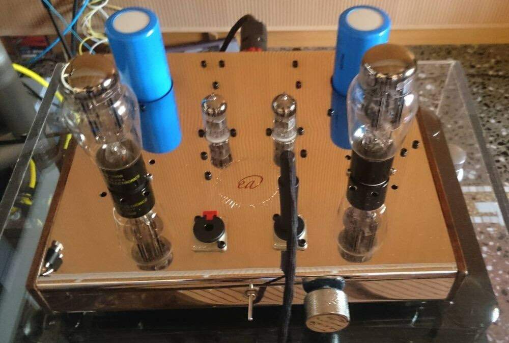

Buongiorno, fermo restando che non ho esperienza con le valvole, ho un amplificatore per cuffie che ha delle valvole denominate JAN-5998 made in USA.
E' un amplificatore per cuffia e riproduce un suono, a mio avviso, eccellente.
Ora, anche solo per il gusto di provare, quali valvole potrei prendere in considerazione per cambiarle con le attuali? Dove si possono acquistare? C'è qualcosa alla quale devo prestare attenzione quando le acquisto?
Grazie a chi potrà aiutarmi.

 @Jox79 Chiedi al costruttore. Sarà lui, sapendo il punto di lavoro, a suggerirti eventuali alternative percorribili.
Tieni presente che:
- le 5998 costano molto
- di solito vengono usate come inseguitore catodico e questa scelta impatta in maniera singolare e inaspettata sull'ascolto
- oltre alle 5998, che tubi ci sono? Di solito, in questi ampli ( e non solo ), contano molto i tubi driver. Usa anche una raddrizzatrice a vuoto?
- consiglio fraterno salva portafogli: studia, informati, prova. Comprare tubi senza poterli misurare e, soprattutto, senza essere un minimo smaliziato, è sempre un dispendioso rischio.
- non incaponirti con il tube rolling. Se effettuato con consapevolezza, può fare la differenza. Se lo fai solo perché i tubi hanno uno zoccolo, lascia perdere. Rischi tanti soddisfazioni durature, poche e random.

La 5998 è uguale alla 6AS7G
Ti conviene cercare su internet e comperare da venditori certificati chiedendo la selezione dei triodi interni.
Non ricordo se la 6080 può essere usata. Vedo
I costi non sono bassi ormai vista la scarsità

@mariovalvola una beyerdynamic 1770T, che sposata con questo amplificatore è stupenda,, insieme a un dac lector digitube 192. A parte la cuffia, l’ampli e il dac li ho presi usati da un appassionato,, che mi avrebbe detto di aver sostituito le valvole da pochi mesi (quando lo acquistai l’anno scorso).. poi si sa, che sia vero rimane da sapere.
Di Betti ho il pre nell’impianto principale, un Nordlys Remote (questo acquistato nuovo da lui),,, che è stata la spinta per l’acquisto di questo otl visto come andava.
@carloc1 no non ho assolutamente esperienza,, so solo che la musica è coinvolgente e quando lo accendo non riesco a spegnerlo..
