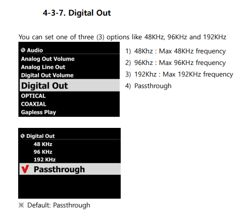

Ma hai provato a fare un confronto tra cd fisico suonato con meccanica NU PRIME (con o senza upsampling) e cd estratto da COCKTAIL su HD? Ho la sensazione che il primo suoni meglio :classic_happy:.  Cmq il mio Cocktail N25 ha tra i menu questo qui
che dovrebbe regolare la frequenza di uscita digitale su un valore fisso fino a 192khz, oppure passante, rispettando la frequenza del file di origine.
@alex2 più volte e in liquida suona meglio. L'immagina è più ferma, c'è maggiore silenzio tra gli strumenti. D'altronde con la liquida abbatti in toto il problema del jitter.
ma lo sai che non ci ho mai provato? Mi hai dato una ditta, appena arrivo a casa provo (adesso sto al lavoro). Ma mi sa che quella regolazione serve per i files nativi a 192khz anche se effettivamente quel passthrough....vedremo se il Terminator aggancia il segnale a 192khz.
https://melius.club/topic/14007-music-serverstreamer-con-upsampling-esiste/page/3/#findComment-802648
Ecco, vedi, magari hai già l'upsampling e non lo hai mai usato :classic_laugh: Io personalmente ho lasciato su PASSTHROUGH che è da me la regolazione di default :classic_happy:
@alex2 nel manuale sta scritto che funge da limitatore di frequenza non da upsampling.....hai un file nativo a 192khz? Impostando a 96khz fai il downsampling a questa frequenza! :classic_biggrin: figurati se facesse l'upsampling sai come l'avrebbero strombazzato nella pubblicità :classic_rolleyes:  ad oggi sul mercato non esiste nessun Music server di qualità tipo Cocktail in grado di fare l'upsampling....solo streamer di dubbia qualità. Una grave mancanza perché l'upsampling migliora il suono e non di molto.
https://melius.club/topic/14007-music-serverstreamer-con-upsampling-esiste/page/3/#findComment-802791
Ma hai interpretato il manuale o hai fatto proprio la prova pratica ? (bada bene, la prova probabilmente va fatta usando uscite SPDIF e non I2S) :classic_happy: Se la macchina è in grado di fare DOWNSAMPLING di un file PCM 384 a 48 o 96 o addirittura convertire UN DSD 256 a PCM 48, teoricamente dovrebbe poter fare anche il percorso inverso :classic_happy:
