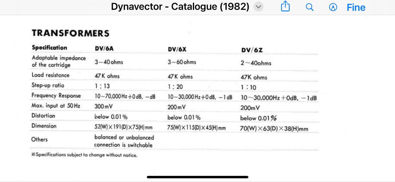

Non è una novità che si possa adattare l’impedenza , però se utilizzi un trafo con rapporto 1:10 con una testa che esce a 0,5 mv o un trafo che ha rapporto 1:20 con testa con uscita a 0,25 mv (normalmente le testine con impedenza medio-bassa escono con segnali più deboli ) , ti ritrovi con una configurazione sonora, guardando le impedenze naturali corrette , ma con un guadagno inferiore di 6/9 db di cui 6db dovuti al diverso guadagno dello step up e altri 3 dovute alle diverse impedenze interne delle testine .
Ricordo che al raddoppio della potenza applicata ai diffusori si ha un aumento di 3b , che vuol dire dover applicare il quadruplo della potenza , nel caso di dover compensare 6db , e ben 8 volte per compensare 9 db.

@Lucasan  dipende anche dal guadagno del phono e l'efficienza dei diffusori. Ad es io ho 2 testine a bassa sensibilità ed impedenza (lyra kleos sl e Monster Genesis 1000) entrambe escono intorno a 0.25 ed hanno rispettivamente 2,7 e 4 ohm di impedenza interna. A causa dell'alto guadagno del mio pre (Convergent) e l'alta efficienza dei diffusori (klipschorn) se vado oltre il rapporto 1:20 (tipo con il FR xf1 L) ho 3, 4 scatti di potenziometro utili. Il rapporto ottimale con entrambe nel mio caso è proprio 1:20 (26 db) sia per guadagno che per impedenza.

44 minuti fa, walge ha scritto:
parità di rapporto di trasformazione una differenza non abissale di impedenza delle testine  non provoca variazioni importanti del segnale utile
( ovviamente con uguali tensioni di uscita)
io rispondevo alla possibilità di aggiustare l’impedenza naturale di due trasformatori con rapporto di conversione differenti , che certamente è possibile ma dove del resto resterebbe sempre la differenza di guadagno dei due trasformatori , riportando l’esempio di due con rapporto 1:10 e 1:20
