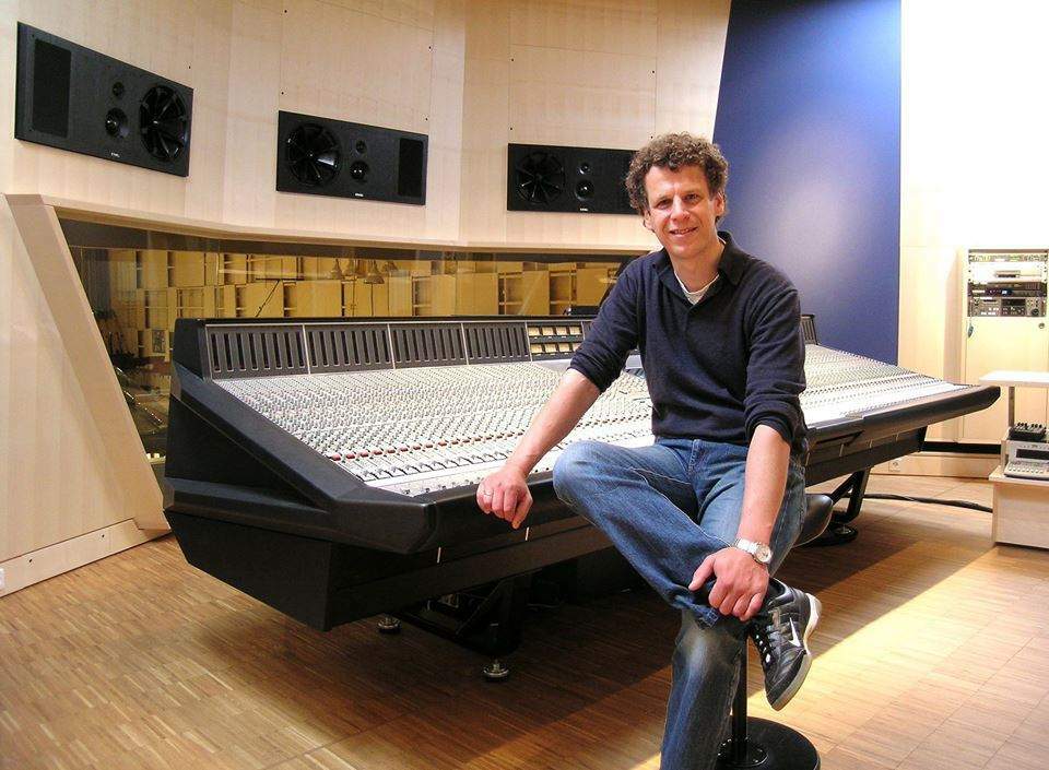

4 minuti fa, QUELEDSASOL ha scritto:
Quelle cupole se va bene hanno tra i 97 e i 99 db di sensibilità...dubito reggano la potenza necessaria a raggiungere 131 db
I medi sono i Volt da 3'' come quelli che sono montati sulle mie, le caratteristiche le trovi qui:
https://voltloudspeakers.co.uk/loudspeakers/vm752-3/
I tweeter che montano sulle BB6 sono invece più grandi, sono da 34mm e non ti so dire l'origine, diversamente da quelli che equipaggiano le mie che sono dei 27mm SONOLEX™ soft dome Ferrofluid cooled di provenienza SEAS.
Le potenze per ogni canale delle BB6 sono suddivise in questo modo:
LF - 2 x 2400Wrms
MF - 1 x 550Wrms
HF - 1 x 275Wrms
https://melius.club/topic/14835-lambiente-conta-meno-dellimpianto/page/139/#findComment-885944
12 minuti fa, QUELEDSASOL ha scritto:
94 db...detto tutto
Quindi dichiarano dati falsi? :classic_smile:
Non mi sembrerebbe una gran mossa visto che devono poi installarli in studi tipo il Teldex di Berlino, dove, tra gli altri, producono i dischi della Deutsche Grammophon e della Decca.
https://melius.club/topic/14835-lambiente-conta-meno-dellimpianto/page/139/#findComment-885966
