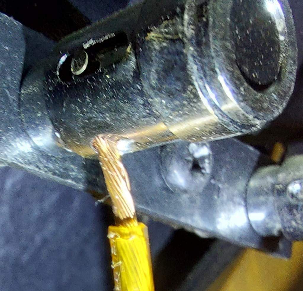

pro61 Inviato 2 Giugno 2023 Condividi Inviato 2 Giugno 2023 Ma dove cavolo lo vedete quest'ossido. Questo è un cavo da 1€ al metro attaccato da 12 anni a un woofer. Ma vi sembra che si sia ossidato? Link al commento https://melius.club/topic/14847-soluzione-allossidazione-dei-cavi-spelati-eo-connettori/#findComment-856354 Condividi su altri siti Altre opzioni di condivisione...

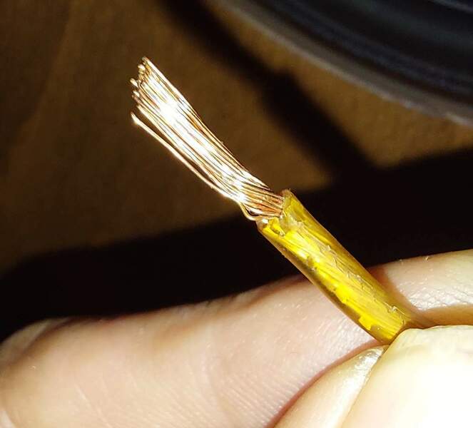

ildoria76 Inviato 2 Giugno 2023 Autore Condividi Inviato 2 Giugno 2023 @pro61 la foto non è chiarissima c'è del riflesso, in ogni modo con una forbice rifila le punte e vedrai la differenza, oppure spella il cavo dalla guaina e guarda la differenza...se ha 12 anni e non si è ossidato nemmeno un pò allora non è rame . E poi non è che se il cavo non diventa verde vuol dire che non lo sia Link al commento https://melius.club/topic/14847-soluzione-allossidazione-dei-cavi-spelati-eo-connettori/#findComment-856359 Condividi su altri siti Altre opzioni di condivisione...
pro61 Inviato 2 Giugno 2023 Condividi Inviato 2 Giugno 2023 @ildoria76 Sarà oro, hai visto mai? Link al commento https://melius.club/topic/14847-soluzione-allossidazione-dei-cavi-spelati-eo-connettori/#findComment-856371 Condividi su altri siti Altre opzioni di condivisione...
