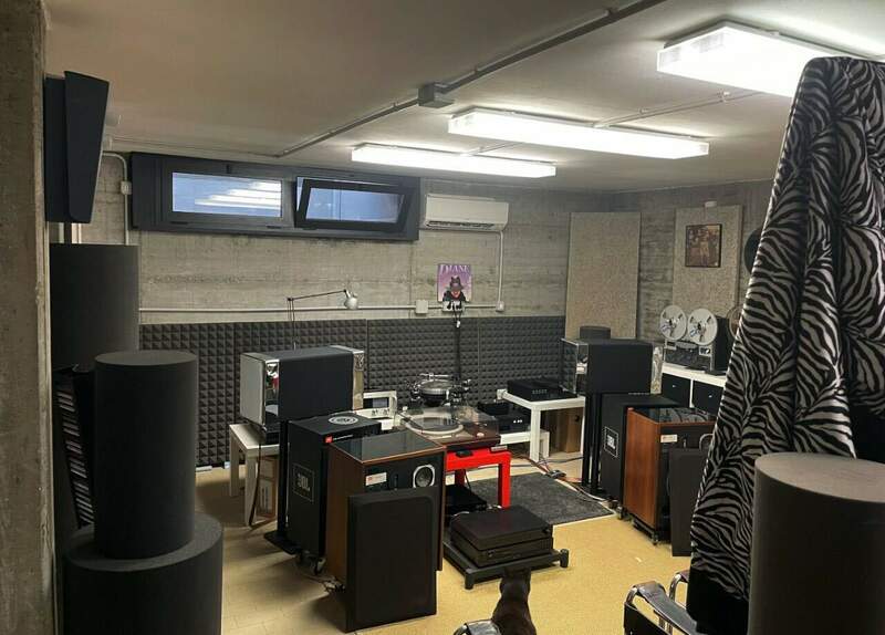

...si ho anche un Technics SP15 e 20....(più qualcosa d'altro fra giradischi e finali). Comunque ritornando ai Phase linear ...io li faccio ancora funzionare e con il progressivo anni 70 sono ancora molto validi, sempre che siano messi in ordine di funzionamento, anzi visto che sono protetto da pareti in cemento armato posso  (con le JBL) ascoltare a volumi insospettati  ancora con grande soddisfazione. Comunque secondo me non sono prodotti consigliati ai "neofiti" o chi si avvicina di "primo pelo" al' HiFi di un certo livello.
