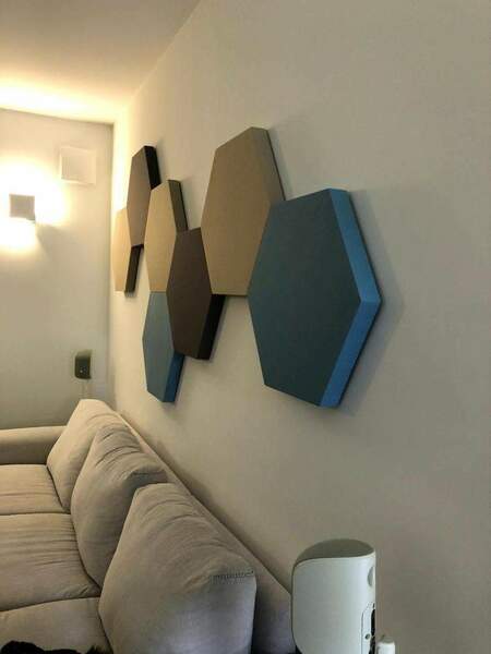

Nell'ottica di un miglioramento acustico ambientale, più che di una vera e propria correzione, ho già provveduto a posizionare dietro al divano (punto di ascolto) dei pannelli fonoassorbenti, tipo questi:

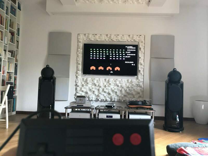

Più' che altro   la timbrica  che può' essere  più' chiusa  con il medio e gli alti arretrati (prova fatta con 2 diffusori Oudimmo "Dualem"  da 10 cm di spessore  posti   sulla parete  frontale  dietro ai diffusori  - tra tv e  libreria CD  avevo proprio uno spazio libero  ed ho acquistato due pannelli da  120 x 60   ma    poi  li ho restituiti.)
 L'immagine nel mio caso era l'unico parametro che migliorava leggermente  ( ma questo  si nota  anche inserendo  due semplici pannelli di poliuretano da  € 15)
Imperativo  provarli  nel proprio ambiente (acquistando  on line con diritto di restituzione)  e poi decidere ... stanza per stanza.

Io ho aggiunto in un secondo tempo un 65” ritagliando il trattamento che era 180x180 e non ho avvertito differenze 🤔

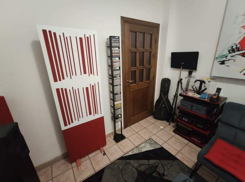

  • Inserisci dei pannelli prevalentemente diffondenti nei punti di prima riflessione. Una buona soluzione sono pannelli su gobbo/piedistallo che possono essere spostati al bisogno. Ti allego una immagine di quello che uso io: 60x180x5 con diffusore integrato akupan su piedistallo. Per il posizionamento segui la regola dello specchio (chiedi qui se non ti è nota).
