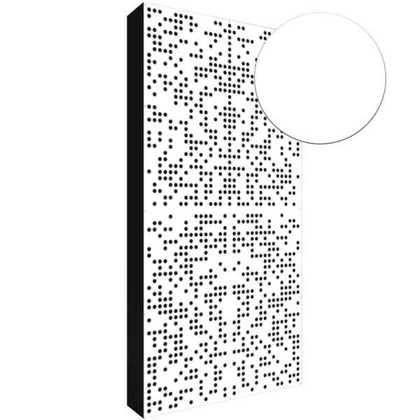

Ora, siccome tra i diffusori c'è il rack porta elettroniche, sormontato dal classico TV da 50" (argomento già trattato in altro thread in modo però abbastanza dispersivo), l'idea era quella di prendermi un pannello acustico da 120x60x10, di quelli venduti da Oudimmo o MasAcustica, fonoassorbente E ANCHE diffusore, tipo quello sotto nel link, metterlo su due piedistallo e appoggiarlo sul rack, proprio davanti al TV, a coprirlo, alla bisogna (una roba tipo metto/tolgo/sposto all'occorrenza).
Il pannello non costa più di 170 euro (in fibra minerale).
Per cui, male che andasse non finirei certo in un fosso.
https://www.masacoustics.it/shop/pannelli-fonoassorbenti-2/pannelli-smart/pannello-fonoassorbente-ibrido-numeric-120x60x11-cm/
Poi, basterebbero due piedistallo così, da avvitarci dietro, e il gioco è fatto. E lo posizioni dove vuoi.

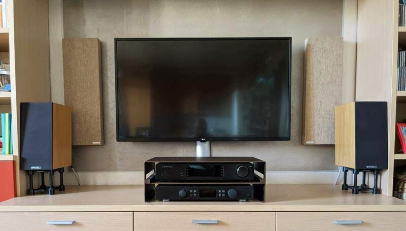

@naim ti adesso mi fai venire dei dubbi 😝.... però anche la voglia di provare ad ascoltare senza i 2 mini-pannelli che ho ai lati della TV.
Li ho messi anche per un discorso estetico però devo dire che la messa a fuoco migliore l'ho avvertita pure io. E anzi mi hanno migliorato anche l'audio della TV. Però quando li misi i diffusori erano altri e soprattutto erano disposti diversamente. Credo che nel mio caso sia la posizione a determinare maggiormente, ma proverò a sentire se avverto differenze.

@Capotasto Io come priorità ti indicherei il pannello dietro il punto di ascolto (come hai fatto) e i pannelli di prima riflessione, che non mi sembra siano stati citati. Se vuoi intervenire al centro dei diffusori, a coprire la TV, puoi procedere con un pannello stile akupan (cito quello perchè mi sembra che conosci quei prodotti) da 5cm di spessore (non oltre) con il diffusore integrato per avere un comportamento appunto più diffusivo e molto poco assorbente (dato che assorbire "a caso" in quella zona può essere molto "pericoloso" come diceva @naim). Mi concentrerei prima sui pannelli di prima riflessione (sullo stile di cui ti avevo messo una foto nella prima pagina). Se poi hai più foto indicative dell'ambiente è anche più facile fare altre supposizioni. ciao!
@Capotasto Certo, i pannelli che di solito uso io per la prima riflessione sono questi:
https://www.oudimmoacousticdesign.com/prodotto/akupan-pannello-acustico-fonoassorbente/
Però vedo che da quel link non è al momento possibile configurarli come dicevo. Dovresti scrivergli, specificando l'akupan 180x60x5cm con diffusore MLS integrato 120x60cm. Viene fuori una cosa come nella foto che mettevo in prima pagina. E' comodo che siano su piedini (o gobbo) per spostarli al bisogno. Anche questo deve essere richiesto.
@Necro
Porta pazienza, ma perché dovrei chiedere loro di farmi realizzare un qualcosa custom, fuori catalogo, se quel che consigli tu lo vendono già bello e che pronto, praticamente quasi identico?
https://www.oudimmoacousticdesign.com/prodotto/dualem-fonoassorbente-diffusore/
https://www.masacoustics.it/shop/pannelli-fonoassorbenti-2/pannelli-smart/pannello-fonoassorbente-ibrido-numeric-120x60x6-cm/
Sono entrambi pannelli ibridi, cioè sia assorbenti che diffusori, il primo da 5 è il secondo da 6 cm di spessore.
@Capotasto io ho avuto un piccolo miglioramento con questi. L'impianto non è più quello ma i pannelli sono lì e sono Akupan. Ovviamente sono andato a risparmio e non avevo intenzione di inserire roba invadente però un po' di messa a fuoco l'ho ottenuta.
Se hai voglia di mettere e togliere ti potrai sbizzarrire. 😄
@Nacchero
Ecco, vedo che anche tu hai il TV proprio in mezzo ai diffusori. Tutto 'sto thread, alla fine, verte sul tentativo di coprirlo, possibilmente non con una coperta.
A me non interessa mettere i pannelli dietro alle casse, come hai fatto tu; mi interessa invece collocarne uno solo proprio davanti al TV, da utilizzare quando ascolto l'impianto. E poi toglierlo subito dopo, perché la TV talvolta vorrei vederla :classic_biggrin:
@Capotasto infatti avevo inteso il tuo intento. Premesso che i diffusori non sono più quelli e non sono più lì, io non starei a togliere e rimettere......o forse lo farei le prime 2 volte, alla terza fangala l'impianto 😂
I pannelli hanno un minimo buon effetto sul mio setup quindi presumo che, con un minimo di consigli da parte di esperti qualcosa di buono puoi combinare.
Male che vada se non ti funziona davanti alla TV lo provi un po' in giro per la stanza. 😝😝😝

Comunque mi intriga il Numeric ibrido della MasAcustic, quindi anche diffusore, da 6 cm (poco assorbente, più riflettente).
Le staffe/piedini per appoggiarlo sul ripiano del rack li prenderei su Amazon, a circa 20 euro, e glieli avviterei dietro alla distanza tra loro che servirebbe esattamente a me, et voilà, il gioco sarebbe fatto.
Attendo per scrupolo, e per mia migliore informazione, che @Necroo qualcun altro mi dica perché no, e perché dovrei invece preferire quelli di Oudimmo, da far preparare però custom (a costi sicuramente maggiori).
Si sembrano simili. Quello che consigliavo io è solo perchè conosco il prodotto come cliente (non ho profitti in merito) e non è propriamente "custom", semplicemente c'è un limite di configurazione nel sito ma è una cosa che normalmente fanno senza sovrapprezzi di sorta (anche se comunque nel complesso dovrebbe costare qualcosa di più rispetto a quello che citi). Comunque quello che dici tu in generale mi sembra comparabile, puoi provare con quello. Concentrarsi sulla "gestione" della TV al centro va bene, spesso è fonte di danni in gamma medio-alta e può alterare la scena. Non ti dimenticare dei punti di prima riflessione che possono essere "prioritari" e meno "problematici" da trattare.

Perfetto, grazie, proverò allora col modello Numeric della MasAcustic, da 6 cm.
Comunque questo thread alla fine è stato utile.
E' emerso che il pannello da mettere davanti ad un TV, o dietro la linea ideale dei diffusori, deve essere di tipo più riflettente che assorbente, e non deve essere nemmeno troppo spesso (5, max 6 cm vanno più che bene), altrimenti assorbe troppo.
Tutte cose che nell'altro thread sulla migliore coperta della nonna da utilizzare per coprire un TV non erano emerse :classic_tongue:
