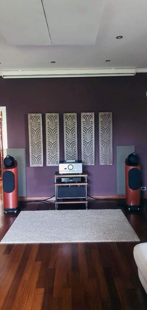

@Capotasto io ho avuto un piccolo miglioramento con questi. L'impianto non è più quello ma i pannelli sono lì e sono Akupan. Ovviamente sono andato a risparmio e non avevo intenzione di inserire roba invadente però un po' di messa a fuoco l'ho ottenuta.
Se hai voglia di mettere e togliere ti potrai sbizzarrire. 😄

@Capotasto infatti avevo inteso il tuo intento. Premesso che i diffusori non sono più quelli e non sono più lì, io non starei a togliere e rimettere......o forse lo farei le prime 2 volte, alla terza fangala l'impianto 😂
I pannelli hanno un minimo buon effetto sul mio setup quindi presumo che, con un minimo di consigli da parte di esperti qualcosa di buono puoi combinare.
Male che vada se non ti funziona davanti alla TV lo provi un po' in giro per la stanza. 😝😝😝
