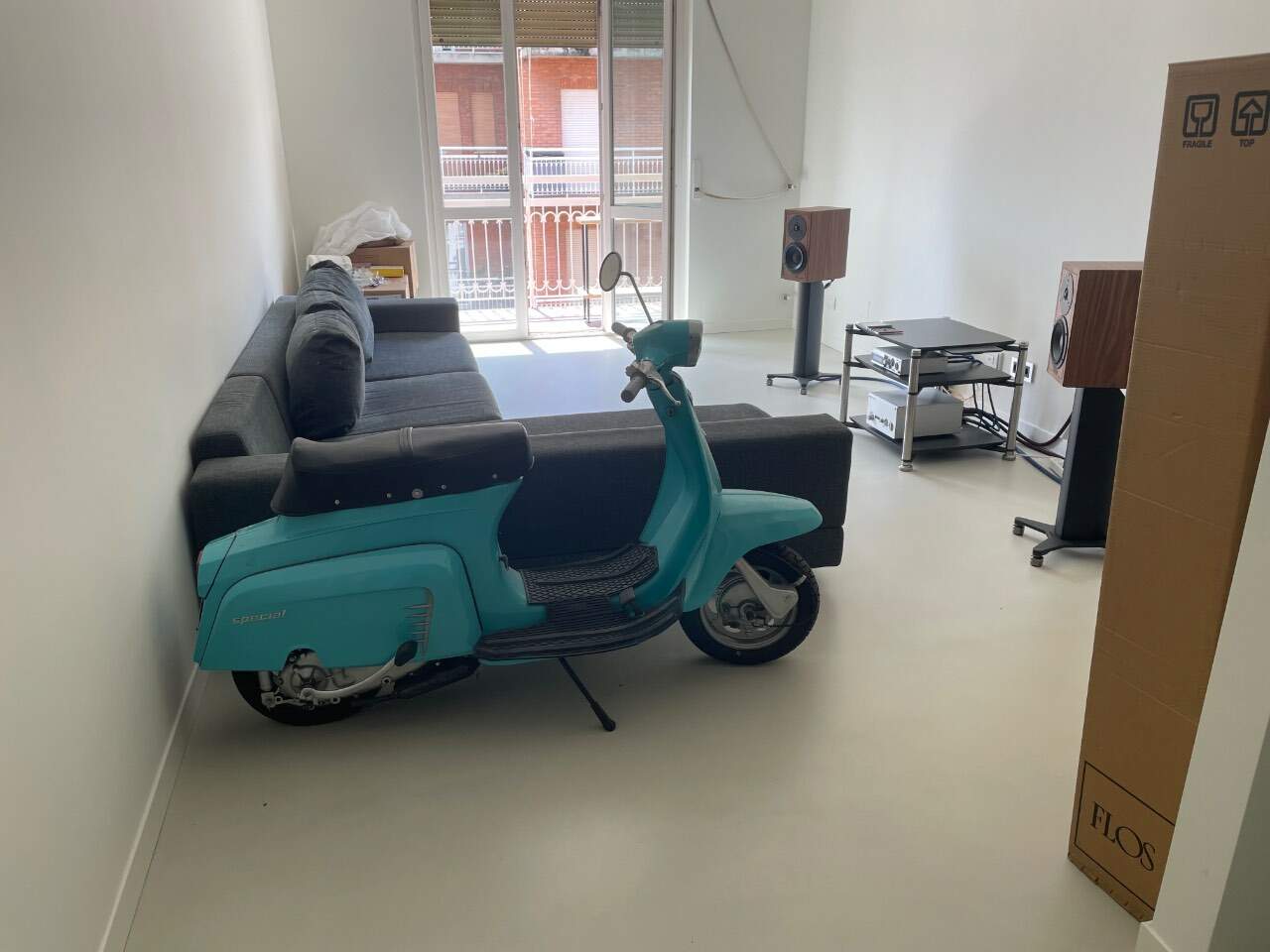

1 ora fa, giaietto ha scritto:
la casa è terminata ieri. E la prima cosa che ci ho trasferito è il sistema. Domani arriva il resto 😅
La foto é iconica e molto bella perché sembra quasi che Tu e l'impianto vi stiate interrogando e confidando intimamente  in una dimensione fatta del vuoto e del biancore assoluto.:classic_laugh::classic_laugh:
Comunque pur sperando di essere smentito, ma al di lá dei possibili trattamenti al quale stai pensando, l'ambiente ha un "fattore di forma" veramente estremo e che definire difficile é veramente poco.

@giaietto Oudimmo viene a fare delle misure acustiche prima di  progettare il trattamento? In ogni caso lo farei dopo che la stanza è stata completata con la mobilia, una grande libreria può avere l' effetto di un pannello diffusore  e cambiare positivamente il comportamento acustico dell'ambiente richiedendo un trattamento acustico aggiuntivo diverso/ridotto  da quanto teorizzato.

Per quello consigliavo di mettere i mobili prima di intraprendere qualsiasi trattamento.

Tutta la vita girandoli lato finestra, hai la fortuna anche che la portafinestra è simmetrica e puoi trattare gli angoli posteriori.
Bastano dei cavi di potenza più lunghi. Avresti simmetria che così non hai.... cambierebbe in meglio di molto. Altro che cambiare componenti all'impianto.
