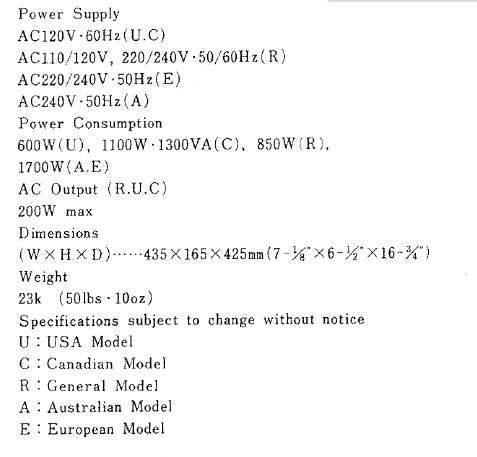

ediate Inviato 25 Luglio 2023 Condividi Inviato 25 Luglio 2023 @SGAGGY Ciao Vito. Da datasheet, alla massima potenza erogata (210W su 8 ohm per canale) lo IMG StageLine 800D consuma 920 W (un po' tanti). Lo Yamaha M-80, da 250W su 8 ohm per canale, ne consuma "solo" 600. Sarà vero, sia in un caso che nell'altro? Link al commento https://melius.club/topic/15465-finale-sae-x25a-pareri-e-suggerimenti/page/4/#findComment-908279 Condividi su altri siti Altre opzioni di condivisione...
TheoTks Inviato 25 Luglio 2023 Condividi Inviato 25 Luglio 2023 3 ore fa, ediate ha scritto: Lo Yamaha M-80, da 250W su 8 ohm per canale, ne consuma "solo" 600. Con 250W erogati su entrambi i canali, non è assolutamente possibile che assorba solo 600 W E' un classe A/B (se non sbaglio) e il relativo rendimento è di circa il 60-70 % P.S. Probabilmente é un Class H, ma 600 a piena potenza mi sembrano pochi lo stesso. Link al commento https://melius.club/topic/15465-finale-sae-x25a-pareri-e-suggerimenti/page/4/#findComment-908543 Condividi su altri siti Altre opzioni di condivisione...
cactus_atomo Inviato 26 Luglio 2023 Condividi Inviato 26 Luglio 2023 @TheoTks bisogna anche vedere che tipo di consumo viene indicato nelle specifiche, se è quello massimo o quello medio (he vuol dire poco, medio) Link al commento https://melius.club/topic/15465-finale-sae-x25a-pareri-e-suggerimenti/page/4/#findComment-909146 Condividi su altri siti Altre opzioni di condivisione...
SGAGGY Inviato 26 Luglio 2023 Condividi Inviato 26 Luglio 2023 @TheoTks scusami Teo,mi spieghi: i Kenwood mono 500watt assorbimento 200 watt classe ab,il sub rel ht 1205 500watt RMS classe d consumo 12 watt e scusami ancora i watt RMS in classe d a quanti in classe ab corrispondono . Link al commento https://melius.club/topic/15465-finale-sae-x25a-pareri-e-suggerimenti/page/4/#findComment-909437 Condividi su altri siti Altre opzioni di condivisione...
ediate Inviato 26 Luglio 2023 Condividi Inviato 26 Luglio 2023 @TheoTks anche a me, che sono un profano, il dato dello Yamaha lascia perplesso; ma è quello che compare nel manuale d’uso, alla sezione “specifiche”. Io so solo che, quando l’accendo, va giù un attimo la luce delle lampadine, poi torna normale… Link al commento https://melius.club/topic/15465-finale-sae-x25a-pareri-e-suggerimenti/page/4/#findComment-909444 Condividi su altri siti Altre opzioni di condivisione...
