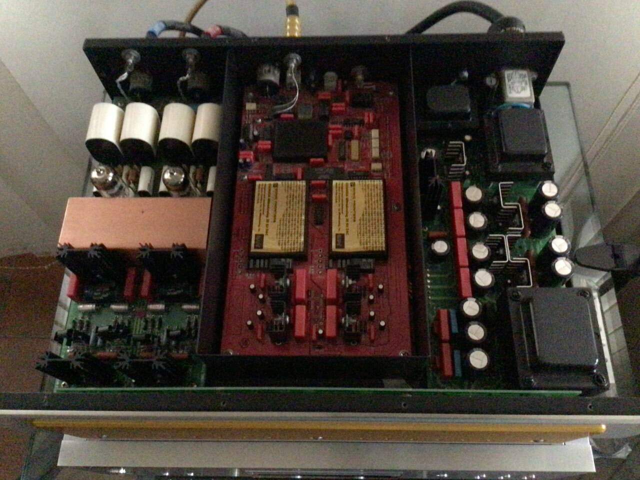

gianniroma Inviato 28 Aprile 2022 Condividi Inviato 28 Aprile 2022 @alberto75 l ho avuto e guardando dentro ci sono 4 moduli più un quinto su ,mi pare ,un’altra scheda, ora, se la funzione convertitore sia su 2 o quattro non lo so però sono moduli adiacenti Link al commento https://melius.club/topic/1562-dac-senza-tempo/page/35/#findComment-445044 Condividi su altri siti Altre opzioni di condivisione...

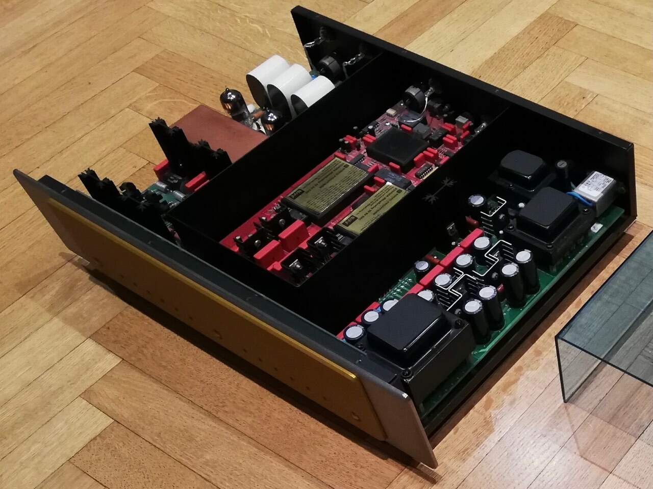

Oscar Inviato 28 Aprile 2022 Autore Condividi Inviato 28 Aprile 2022 Il SF Processor3 monta due moduli dac Ultra Analog (uno per canale) che sono i piu grandi. Quelli piu piccoli sono i moduli analogici di uscita(praticamente un opamp a discreti resinato). Le valvole erano usate come buffer in uscita a guadagno unitario. Il singolo piccolo è il modulo ingressi digitali. Da quello che so, solamente SF ha utilizzato tutti questi moduli UA per fare un dac completo. 1 Link al commento https://melius.club/topic/1562-dac-senza-tempo/page/35/#findComment-445136 Condividi su altri siti Altre opzioni di condivisione...
ipoci Inviato 28 Aprile 2022 Condividi Inviato 28 Aprile 2022 @Oscar Da quello che ne so, molti UA si sono guastati a causa della resinatura del contenitore che non permetteva una adeguata dissipazione. Avrebbe senso provare ad aprire il case e montare dei piccoli dissipatori su ciascuno degli IC? Link al commento https://melius.club/topic/1562-dac-senza-tempo/page/35/#findComment-445180 Condividi su altri siti Altre opzioni di condivisione...

alberto75 Inviato 29 Aprile 2022 Condividi Inviato 29 Aprile 2022 @ar3461 DCS, MSB, dac che superano anche se non di tanto il mio (che è un pelino inferiore al Processor 3), ma ad un costo 10 volte superiore anche nell'usato. 2 ore fa, niar67 ha scritto: le macchine equipaggiate con gli UA io non ho gli UA, ho acquistato il dac per pochissimo perchè con un UA danneggiato e me lo sono fatto modificare per avere l'HD, ora monta dei Wolfson (4 per canale) e ha la predisposizione per l'USB in modo da poterlo (in futuro) connetterlo direttamente al computer o ad uno streamer. 2 ore fa, Ulmerino. ha scritto: l grosso del suono lo fanno gli stadi analogici di uscita e l'accuratezza delle alimentazioni...Non basta un buon chip di conversione per fare un gran convertitore... infatti il confronto è stato fatto e non rimpiango la modifica, il dac suona bene perchè è costruito e progettato bene, alimentazione, componentistica, etc... Link al commento https://melius.club/topic/1562-dac-senza-tempo/page/35/#findComment-445786 Condividi su altri siti Altre opzioni di condivisione...

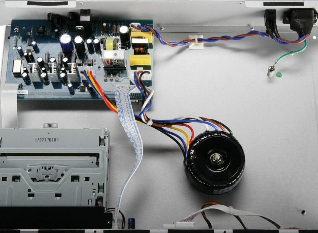

niar67 Inviato 29 Aprile 2022 Condividi Inviato 29 Aprile 2022 @Ulmerino. @alberto75 Chiedo a voi,avete visto come è costruito il DAC 1 di Cantico? A me sembra una costruzione esemplare,al di là del costo....... Saluti Andrea Link al commento https://melius.club/topic/1562-dac-senza-tempo/page/35/#findComment-445831 Condividi su altri siti Altre opzioni di condivisione...
alberto75 Inviato 29 Aprile 2022 Condividi Inviato 29 Aprile 2022 @niar67 non ti so rispondere, non ho visto il DAC 1 Link al commento https://melius.club/topic/1562-dac-senza-tempo/page/35/#findComment-445863 Condividi su altri siti Altre opzioni di condivisione...
Oscar Inviato 29 Aprile 2022 Autore Condividi Inviato 29 Aprile 2022 @niar67 costruito come potrebbe fare un autocostruttore qualunque, usando schede gia fatte di facile reperibilita e costi abbastanza bassi. Questa per esempio è la scheda dac R2R usata per il DAC1 http://www.soekris.dk/dam1941.html Link al commento https://melius.club/topic/1562-dac-senza-tempo/page/35/#findComment-445904 Condividi su altri siti Altre opzioni di condivisione...
