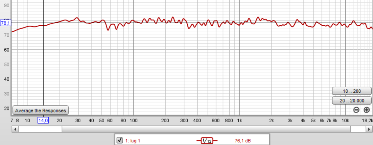

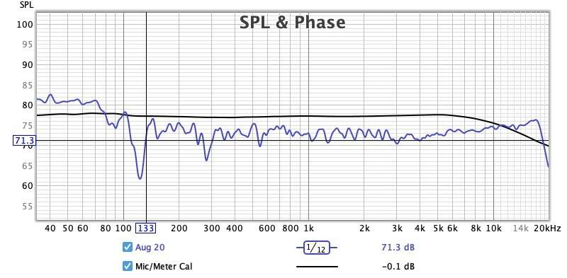

Risposta in frequenza simile [in questo caso identica] e suoni diversi, perchè sorprendersi ?
ilmisuratore
16 minuti fa, Nicola_66 ha scritto:
la prima senza diffusore, curva blu, la seconda con diffusore, curva rossa
Ho l'impressione che le tue frasi precedenti alla fine fanno paventare che tu stia veramente lavorando per peggiorare qualcosa, nel senso che, a risposta in frequenza migliore [la blu] non si ottengono troppi miglioramenti con il diffusore inserito [la rossa]
ilmisuratore
C'è da chiarire comunque una cosa importante, i grafici postati sono relativi ad un solo canale ?
Altrimenti si dovrebbero sommare [in ambiente lo faranno] e ripostare gli spettrogrammi [potrebbero esserci sorprese a volte]
No è telativa a tutti e due purtroppo. Appena ho tempo provo a fare qualche cambiamento e vediamo cosa esce, casomai venderò il diffusore per la felicità di mia moglie 😁
Grazie mille davvero, intanto!
ilmisuratore
Anche perchè non è affatto una situazione malaccia, la coda piu lunga scaturisce a circa 23 hertz per cui non sarà cosa di tutti i giorni e in tutti i dischi
