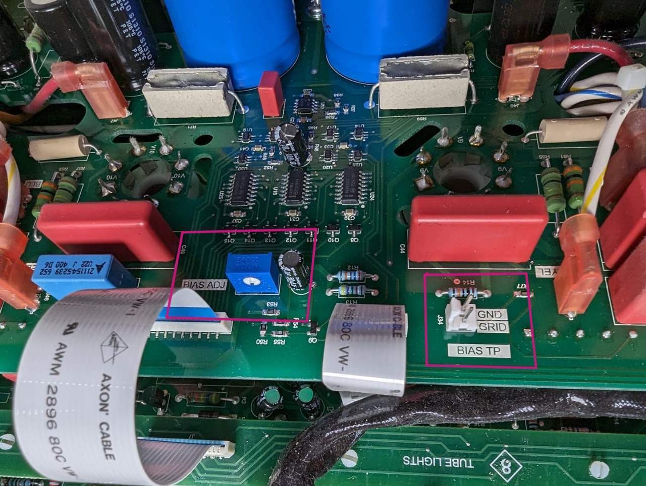

wiking Inviato 20 Febbraio Condividi Inviato 20 Febbraio Il Mc275 ha un sistema di autobias passivo, semplice, che autostabilizza il bias (esistono pro e contro rispetto ad un sistema che permette viceversa la regolazione). Nei finali con regolazione "manuale" del bias, questa serve non tanto ad aumentare la durata delle finali (anche, indirettamente), quanto a far funzionare correttamente le valvole. Il primo parametro che risente di una scorretta regolazione del bias è certamente la distorsione di incrocio, avvertibile e fastidiosa. La seccatura per molti finali di qs tipo è che la regolazione è talmente scomoda (mi ricordo certi finali ARC che ho avuto....) che alla fine, pur essendo teoricamente alla portata di un utente mediamente esperto, nessuno la fa. Devi ribaltare il finale, aprirlo, punti inaccessibili, ecc ecc. Però esistono sistemi di regolazione del bias già presenti sui finali CJ di 40 anni fa che, grazie a semplici LED, consentono una regolazione immediata (basta un cacciavite). Oppure, come avviene per esempio nei finali VTL ST-85 e Manley Snapper in mio possesso, ci sono dei punti di lavoro (per inserzione delle sonde del multimetro, e del cacciavitino) facilmente accessibili sul telaio: con qualunque multimetro digitale hai la conferma, dopo aver regolato la corrente di riposo, di far lavorare le valvole al 100%, o puoi arbitrariamente decidere di farla variare in base alle tue esigenze (valvole compatibili per un determinato circuito, ma non sovrapponibili al 100%, ecc). Devo confessare una cosa: che, misurando con il multimetro quanto affermo, variazioni fino al 10%-15% della corrente di bias io non riesco mai ad avvertirle, in un senso (aumento) o nell'altro (diminuzione). ps: il finale Mc2102 è sempre stato nel mio mirino, dal 2004 o giù di lì, ma per una ragione o per l'altra non ho mai concluso. Se mi libero di un po' di spazio, un giorno, chissà: se ne trovano a prezzi interessanti. Certo, avere un finale dove diventa complicato regolare il bias, sarebbe per me psicologicamente limitante (mi piace verificare...). Ma c'è un manuale di servizio da qualche parte? Link al commento https://melius.club/topic/15883-mc-275-l%E2%80%99icona-di-mcintosh/page/7/#findComment-1702594 Condividi su altri siti Altre opzioni di condivisione...
Moderatori zagor333 Inviato 20 Febbraio Moderatori Condividi Inviato 20 Febbraio 11 ore fa, wiking ha scritto: Ma c'è un manuale di servizio da qualche parte? Approfondii la cosa prima con McIntosh USA e poi con la StudioLab. StudioLab mi fornì anche uno schema elettrico con indicato il potenziometro per fare la regolazione (non ci sono indicatori, bisogna misurare con un multimetro). Se ritrovo qualcosa la posto (avevo anche stampato le e mail di McIntosh). Ricordo che in una mail mi risposero che le KT88 erano cmq solo una goccia del mare di tutto il progetto di quel finale. 😊 1 Link al commento https://melius.club/topic/15883-mc-275-l%E2%80%99icona-di-mcintosh/page/7/#findComment-1702650 Condividi su altri siti Altre opzioni di condivisione...
Moderatori zagor333 Inviato 20 Febbraio Moderatori Condividi Inviato 20 Febbraio Un finale Mc che ha il bias regolabile facilmente è il meraviglioso MC2000 1 Link al commento https://melius.club/topic/15883-mc-275-l%E2%80%99icona-di-mcintosh/page/7/#findComment-1702652 Condividi su altri siti Altre opzioni di condivisione...
