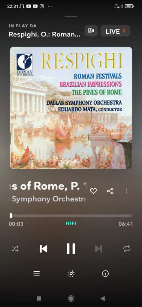

Il 15/10/2023 at 16:18, SimoTocca ha scritto:
Sarei curioso di sapere quale era il DR di quel CD….
18 ore fa, Max440 ha scritto:
Anch'io
Eccovelo qua:
Cita
foobar2000 1.6.9 / Dynamic Range Meter 1.1.1
log date: 2022-01-12 20:20:43
Analyzed: Eduardo Mata - Dallas Symphony / Respighi - Roman Festivals, Brazilian Impressions, Pines of Rome
DR         Peak         RMS     Duration Track
DR14      -1.27 dB   -21.12 dB      4:41 01-Respighi, Roman Festivals, Circuses, DSO, Mata
DR15      -5.18 dB   -27.57 dB      7:07 02-Respighi, Roman Festivals, The Jubilee, DSO, Mata
DR17      -8.44 dB   -33.55 dB      8:30 03-Respighi, Roman Festivals, The October Festival, DSO, Mata
DR15      -1.43 dB   -23.11 dB      5:51 04-Respighi, Roman Festivals, The Epiphany, DSO, Mata
DR16     -15.10 dB   -38.59 dB     10:39 05-Respighi, Brazilian Impressions, Tropical Night, DSO, Mata
DR16     -13.26 dB   -36.32 dB      5:09 06-Respighi, Brazilian Impressions, Butantan, DSO, Mata
DR14     -11.18 dB   -32.38 dB      4:08 07-Respighi, Brazilian Impressions, Cazone and Dance, DSO, Mata
DR14      -9.76 dB   -28.18 dB      2:45 08-Respighi, Pines of Rome, The Pines of Villa Borghese, DSO, Mata
DR13      -5.07 dB   -27.33 dB      6:44 09-Respighi, Pines of Rome, The Pines near a Catacomb, DSO, Mata
DR14     -18.37 dB   -39.89 dB      6:59 10-Respighi, Pines of Rome, The Pines of the Janiculum, DSO, Mata
DR15       0.00 dB   -20.60 dB      6:42 11-Respighi, Pines of Rome, The Pines of the Appian Way, DSO, Mata
Number of tracks:  11
Official DR value: DR15
Samplerate:        44100 Hz
Channels:          2
Bits per sample:   16
Bitrate:           467 kbps
Codec:             FLAC
Non l'ho ascoltato eh.. ma vi dico questo:
Dal log si evince un cd con range dinamico molto ampio, e che esce, molto molto basso.
Qui sei costretto ad alzare di molto il volume... e se l'impianto non ce la fa... meglio un riversamento un pò più compresso.
Ad oggi (quasi) nessuno fa più riversamenti di questo tipo, nemmeno sulla classica.
Si tiene quantomeno il volume più alto e si fanno arrivare i picchi anche allo 0db.
Guardate la traccia 10. Il picco a -18db. :classic_biggrin:
https://melius.club/topic/15899-streaming-vs-cd-le-vere-differenze/page/41/#findComment-988900
