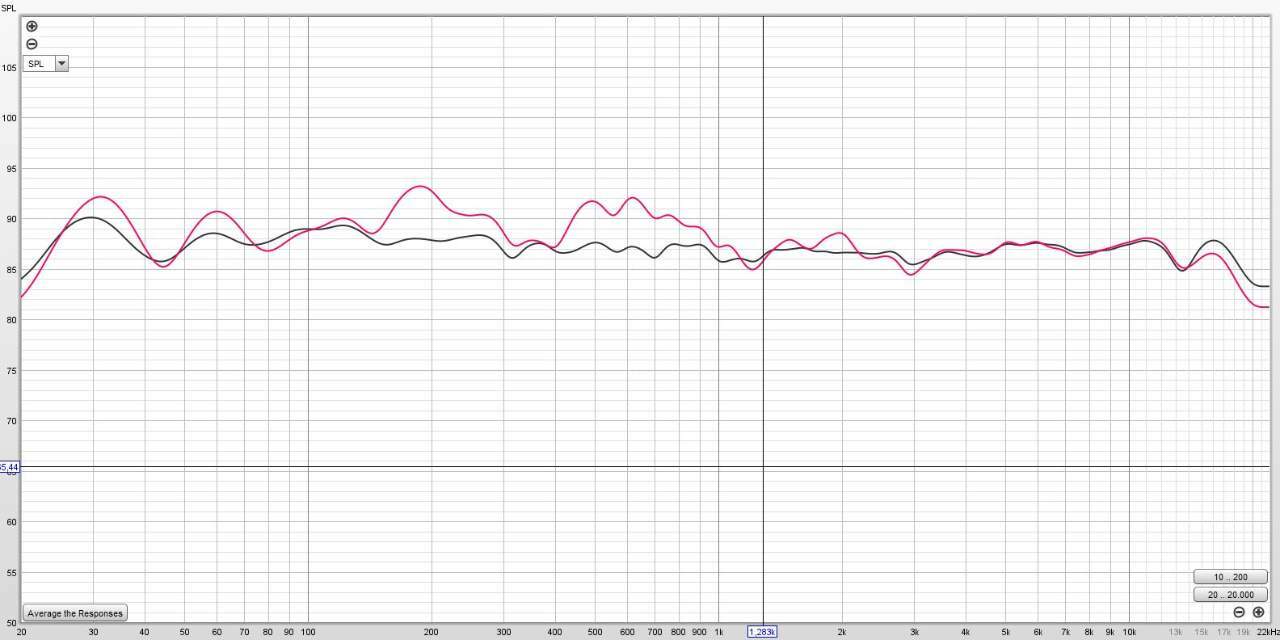

Si possono anche fare correzioni in uno specifico range di frequenza ad es fino a Schroeder se uno ha paura di snaturare il suono del proprio sistema (paura irrazionale ma comprensibile)
ilmisuratore
Esatto, quindi lasciare il sistema intonso oltre i 200-250 hertz

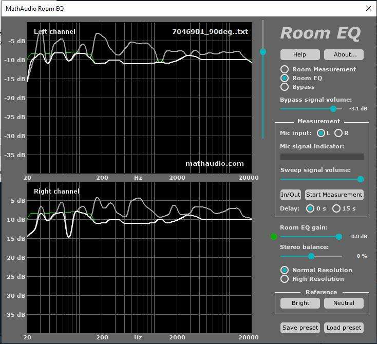

Adesso, pro61 ha scritto:
il mio plugin consiglia di fare acquisizioni con microfono verticale. Giusto o sbagliato?
Vuol dire che il microfono possiede un file di calibrazione con posizione verticale
Farei qualche prova comunque a spostarlo e vedere le variazioni
ilmisuratore
2 minuti fa, pro61 ha scritto:
io purtroppo ho solo REW. Si c'è li ho i due file di calibrazione. 0 e 90°.
Personalmente userei la 0° orizzontale e posizionamento direttivo verso il diffusore
3 minuti fa, pro61 ha scritto:
Che se una cassa è in ritardo rispetto all'altra, dell'impulso si vedono due picchi anziché uno, quindi il microfono non è al centro.

Mighty Quinn
@pro61 hai umik con l'USB?
Spesso lo usano in verticale
Io uso un Earthworks audio M23 e va puntato verso la fonte del suono
For optimum results we recommend pointing the M23 toward the sound source
Però credo sia consigliato in verticale per sistemi multicanali. Io ho provato una volta con l'Umik in verticale ed è venuta fuori una misurazione assurda.
