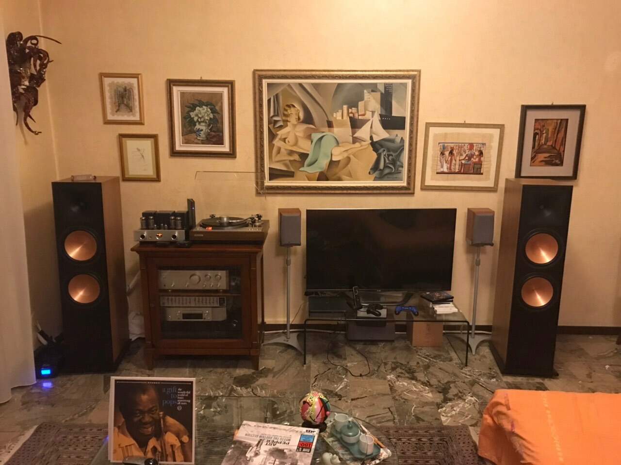

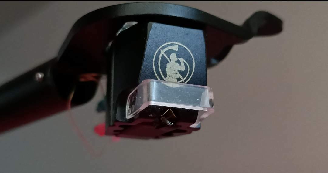

Questo è un messaggio popolare. Gaetanoalberto Inviato 27 Novembre 2021 Questo è un messaggio popolare. Condividi Inviato 27 Novembre 2021 Buongiorno. Spero di non introdurmi nella bocca del leone con le mie miserrime Ortofon 2m Blue Anniversary e Shure V15 III, stilo Jico ellittico. Ho un economico Sl 1700, col suo braccio originale. Riproduco con un Sansui alpha au 907 XR, ultimamente più con le Klipsch RF7III che con le Jubal L65A che sto dismettendo. Alscolto diverse cose, ma prevalentemente rock e jazz nelle loro varie sfumature, accompagnate dalla classica. Di cui però possiedo pochissimo vinile. Graduali passi avanti da consigliare? Ehm... Saró per caso O. T.? Frattanto, checché mi dica qualche detrattore poco convinto delle mie affermazioni, sento la V15, tarata ad 1,5 g., più aperta e dettagliata sulle alte frequenze e leggermente più ariosa, mentre al contrario la Blue resiste meglio alle imperfezioni dei dischi più anzianotti e ticcosi, e restituisce un bel corpo nelle frequenze centrali, con i risultato che potrebbe apparire più strutturato ma meno dettagliato. Boh, non so bene cosa dico, ma lo dico 😊 3 Link al commento https://melius.club/topic/16-viste-da-vicino-le-nostre-testine/page/106/#findComment-283096 Condividi su altri siti Altre opzioni di condivisione...

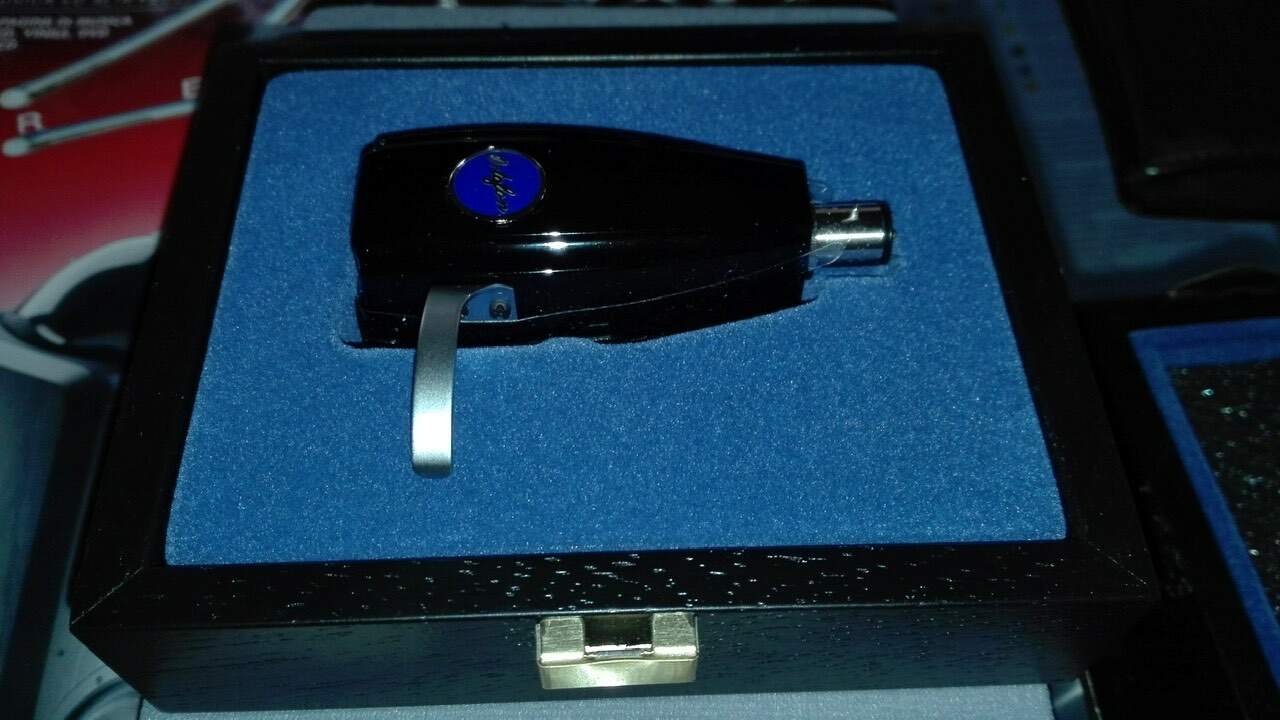

releone71 Inviato 27 Novembre 2021 Condividi Inviato 27 Novembre 2021 Arrivata in settimana, montata solo stamane, questa vecchia ZYX Bloom è una piacevole sorpresa. In prima battuta perché è veramente poco usata come pubblicizzato dal venditore. La qual cosa, di conseguenza, mi ha consentito di apprezzarne la piacevolezza dell'impronta sonora: morbida, al pari delle mie Dynavector, ma con un tocco di dettaglio e ariosità in più in alto. Avverto anche un pizzico di maggior realismo in certe sonorità. Il legno delle bacchette che percuote il bronzo dei piatti, le spazzole che ondeggiano sulla pelle del rullante, la diteggiatura sugli strumenti a corda. Tutto verace e mai stancante, pur essendo ricco di micro dettaglio. E pensare che è la entry level della gamma. Bravo, Nakatsuka San. 👏👍 Link al commento https://melius.club/topic/16-viste-da-vicino-le-nostre-testine/page/106/#findComment-283307 Condividi su altri siti Altre opzioni di condivisione...
Tigra Inviato 27 Novembre 2021 Condividi Inviato 27 Novembre 2021 @Gaetanoalberto impianto con componenti di qualità consistente, e sia la Ortofon che l'eterna Shure sono testine altrettanto nobili: ensemble costruito per ascoltare musica, senza fronzoli, pulito e concreto, i miei complimenti 👍 1 Link al commento https://melius.club/topic/16-viste-da-vicino-le-nostre-testine/page/106/#findComment-283346 Condividi su altri siti Altre opzioni di condivisione...

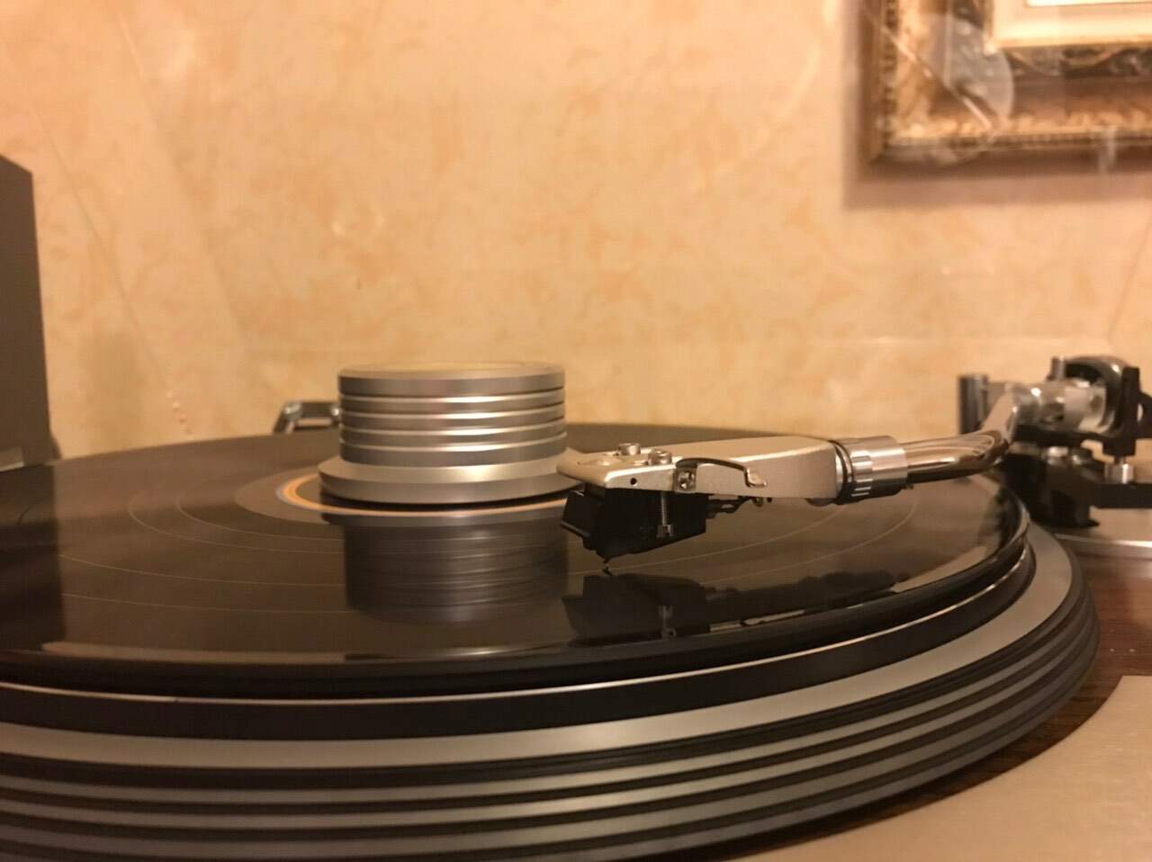

long playing Inviato 27 Novembre 2021 Condividi Inviato 27 Novembre 2021 @Gaetanoalberto Ciao , scusa se ti chiedo , perche' hai messo quei distanziali fra la Shure e lo shell ? Hai la regolazione in altezza sul braccio dell'SL 1700 giradischi ( ne avevo uno identico MK2 acquistato nuovo nel 1979... ). Sarebbe meglio che il corpo superiore della testina faccia piu' unione possibile con lo shell. Link al commento https://melius.club/topic/16-viste-da-vicino-le-nostre-testine/page/106/#findComment-283408 Condividi su altri siti Altre opzioni di condivisione...
releone71 Inviato 27 Novembre 2021 Condividi Inviato 27 Novembre 2021 @long playing dallo scorcio del braccio a me sembra un 1700 mk I, quindi niente regolazione in altezza. Link al commento https://melius.club/topic/16-viste-da-vicino-le-nostre-testine/page/106/#findComment-283413 Condividi su altri siti Altre opzioni di condivisione...
Gaetanoalberto Inviato 27 Novembre 2021 Condividi Inviato 27 Novembre 2021 @Tigra Grazie mille. Ho esaurito le coppette al momento. Devo dire che sia dal punto di vista dei miei gusti personali che da quello dell'ascolto, mi ritrovo molto nelle tue parole ed ho ripreso ad ascoltare musica con grande piacere. Devo ringraziare Melius, che mi sono divertito a leggere, le parole scritte da alcuni di voi durante qualche thread aperto mentre costruivo l'impianto, e soprattutto l'amico @magoturiche mi ha seguito come un fratello, nonché il thread Lei, lui e Sansui che ha assecondato la mia passione personale per il suono Sansui. Tornando al thread, mi preoccupa abbastanza il commento di @long playing. Il montaggio della testina è stato fatto da chi mi ha venduto il piatto, e non mi ero accorto del problema. C'aggio a ffa? Scusate l'ignoranza, dovrei togliere i distanziali e regolare altezza braccio per la Shure ? E poi la Ortofon? Link al commento https://melius.club/topic/16-viste-da-vicino-le-nostre-testine/page/106/#findComment-283431 Condividi su altri siti Altre opzioni di condivisione...
releone71 Inviato 27 Novembre 2021 Condividi Inviato 27 Novembre 2021 50 minuti fa, Gaetanoalberto ha scritto: Scusate l'ignoranza, dovrei togliere i distanziali e regolare altezza braccio per la Shure ? Chi ha montato la testina l'ha arrangiata a quel modo proprio perché il braccio non ha regolazione in altezza. Anzi, così facendo puoi alternare l'una e l'altra testina regolando solo il peso di lettura. La stessa cosa che faccio io sul giradischi dove monto la maggior parte delle mie testine. Nonostante abbia la regolazione in altezza del braccio, sarebbe poco pratico mettersi a smanettare ad ogni cambio di testina. Perciò ne correggo l'inclinazione interponendo piccoli foglietti di sughero adesivo tra la conchiglia e la testina, in modo che tutte stiano ben parallele al disco e col giusto overhang. Così ad ogni cambio devo solo regolare il peso di lettura. 1 Link al commento https://melius.club/topic/16-viste-da-vicino-le-nostre-testine/page/106/#findComment-283435 Condividi su altri siti Altre opzioni di condivisione...
long playing Inviato 27 Novembre 2021 Condividi Inviato 27 Novembre 2021 @Gaetanoalberto 38 minuti fa, Gaetanoalberto ha scritto: Il montaggio della testina è stato fatto da chi mi ha venduto il piatto, e non mi ero accorto del problema. C'aggio a ffa? Scusate l'ignoranza, dovrei togliere i distanziali e regolare altezza braccio per la Shure ? E poi la Ortofon Se non hai la regolazione in altezza del braccio per usare la Shure puoi mettere uno spessore adeguato tra shell e testina che puoi fare tu stesso utilizzando del polistirolo...tieni presente quelli che sono nelle confezioni di alcuni cellulari ? Oppure puoi ritagliare del cartoncino rigido , in piu' pezzi sovrapposti se necessario per raggiungere lo spessore voluto oppure ancora puoi utilizzare , e forse e' la migliore soluzione , del sughero . E' facile acquistare un foglio di questo materiale di vario spessore , e ritagliarlo a forma. 1 Link al commento https://melius.club/topic/16-viste-da-vicino-le-nostre-testine/page/106/#findComment-283471 Condividi su altri siti Altre opzioni di condivisione...
Gaetanoalberto Inviato 27 Novembre 2021 Condividi Inviato 27 Novembre 2021 @releone71 @long playingMa dalle foto si nota un difetto di posizionamento della testina? Link al commento https://melius.club/topic/16-viste-da-vicino-le-nostre-testine/page/106/#findComment-283487 Condividi su altri siti Altre opzioni di condivisione...
releone71 Inviato 27 Novembre 2021 Condividi Inviato 27 Novembre 2021 @Gaetanoalberto dalle foto non si può notare granché, a parte la voragine fra la V15 e la conchiglia. Il posizionamento va controllato con le apposite dime. In primis l'overhang che deve misurare 52 mm. dalla battuta della conchiglia alla punta del diamante. Poi il VTA, per cui il braccio dovrebbe trovarsi perfettamente parallelo alla superficie del disco. L'azimut lo si da per corretto perché la conchiglia non ruota attorno al proprio asse. Da ultimo si regola il peso di lettura e l'anti skating. Link al commento https://melius.club/topic/16-viste-da-vicino-le-nostre-testine/page/106/#findComment-283508 Condividi su altri siti Altre opzioni di condivisione...
Gaetanoalberto Inviato 27 Novembre 2021 Condividi Inviato 27 Novembre 2021 @releone71 @releone71 Grazie. Pensavo di essere a posto con le ultime due. Adesso sarò amleticamente assorbito da overhang e VTA 😱 Link al commento https://melius.club/topic/16-viste-da-vicino-le-nostre-testine/page/106/#findComment-283536 Condividi su altri siti Altre opzioni di condivisione...
releone71 Inviato 27 Novembre 2021 Condividi Inviato 27 Novembre 2021 @Gaetanoalberto dovresti acquistare i "necessori" per la corretta dimatura delle testine. Bilancina, squadretta, disco di test di HiFi News che all'interno contiene anche la dima per l'overhang. In alternativa a questa, solo per i gira Technics, l'apposito riscontro che si inserisce nella conchiglia. Oppure ancora un banale foglio di carta millimetrata sul quale tiri due linee a distanza di 52 mm. l'una dall'altra. P.S.: leggi questo tutorial: Link al commento https://melius.club/topic/16-viste-da-vicino-le-nostre-testine/page/106/#findComment-283539 Condividi su altri siti Altre opzioni di condivisione...
Gaetanoalberto Inviato 27 Novembre 2021 Condividi Inviato 27 Novembre 2021 @releone71 Ho la bilancina, il goniometro per l'allineamento, il 33 giri Vinyl Check Tacet, la bolla per gli Lp. Penso mi serva azimut per allineamento testina. Vedrò per overhang. Grazie intanto per il tempo che mi hai dedicato 😍 Link al commento https://melius.club/topic/16-viste-da-vicino-le-nostre-testine/page/106/#findComment-283550 Condividi su altri siti Altre opzioni di condivisione...
