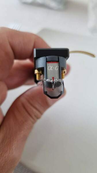

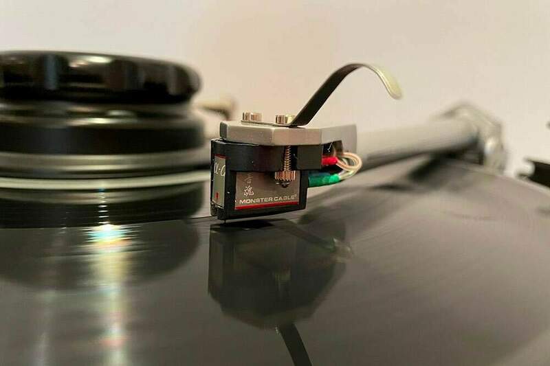

Questo è un messaggio popolare. rebeccariccobon Inviato 16 Aprile 2023 Questo è un messaggio popolare. Condividi Inviato 16 Aprile 2023 ...eccola. Riki 9 Link al commento https://melius.club/topic/16-viste-da-vicino-le-nostre-testine/page/218/#findComment-803529 Condividi su altri siti Altre opzioni di condivisione...
Suonatore Inviato 16 Aprile 2023 Condividi Inviato 16 Aprile 2023 @rebeccariccobon è quella che aveva Pozzi? Link al commento https://melius.club/topic/16-viste-da-vicino-le-nostre-testine/page/218/#findComment-803591 Condividi su altri siti Altre opzioni di condivisione...
Phil966 Inviato 16 Aprile 2023 Condividi Inviato 16 Aprile 2023 @Suonatore Se quella è Pozzi è stato un peccato non prenderla Link al commento https://melius.club/topic/16-viste-da-vicino-le-nostre-testine/page/218/#findComment-803608 Condividi su altri siti Altre opzioni di condivisione...
iBan69 Inviato 16 Aprile 2023 Condividi Inviato 16 Aprile 2023 Ho sentito il proprietario della ZXY che ho in prova,e siamo rimasti che la manderà o Cartdrige Lab o addirittura alla casa madre, in Jap, per sistemarla, valendone sicuramente là pena. 1 Link al commento https://melius.club/topic/16-viste-da-vicino-le-nostre-testine/page/218/#findComment-803627 Condividi su altri siti Altre opzioni di condivisione...
Coltr@ne Inviato 16 Aprile 2023 Condividi Inviato 16 Aprile 2023 @rebeccariccobon Il libro distrae dalla Genesi 1 Link al commento https://melius.club/topic/16-viste-da-vicino-le-nostre-testine/page/218/#findComment-803655 Condividi su altri siti Altre opzioni di condivisione...
