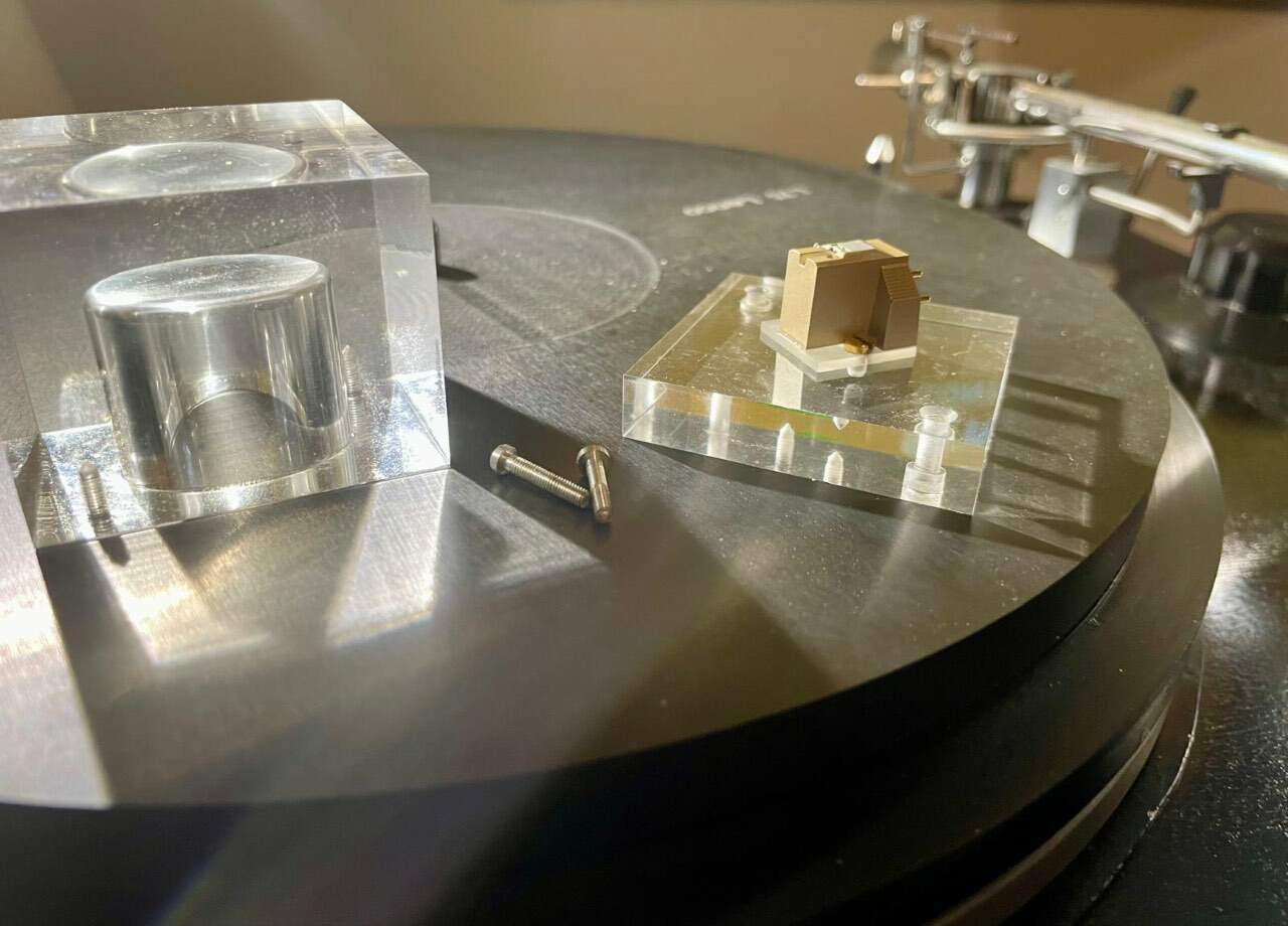

Questo è un messaggio popolare. prometheus Inviato 10 Novembre 2023 Questo è un messaggio popolare. Condividi Inviato 10 Novembre 2023 Trasloco in vista… la Dyna torna nella scatola 4 Link al commento https://melius.club/topic/16-viste-da-vicino-le-nostre-testine/page/267/#findComment-1011629 Condividi su altri siti Altre opzioni di condivisione...

noam Inviato 13 Novembre 2023 Condividi Inviato 13 Novembre 2023 @prometheus tra le foto più belle 😍 di questo thd Link al commento https://melius.club/topic/16-viste-da-vicino-le-nostre-testine/page/267/#findComment-1014527 Condividi su altri siti Altre opzioni di condivisione...
