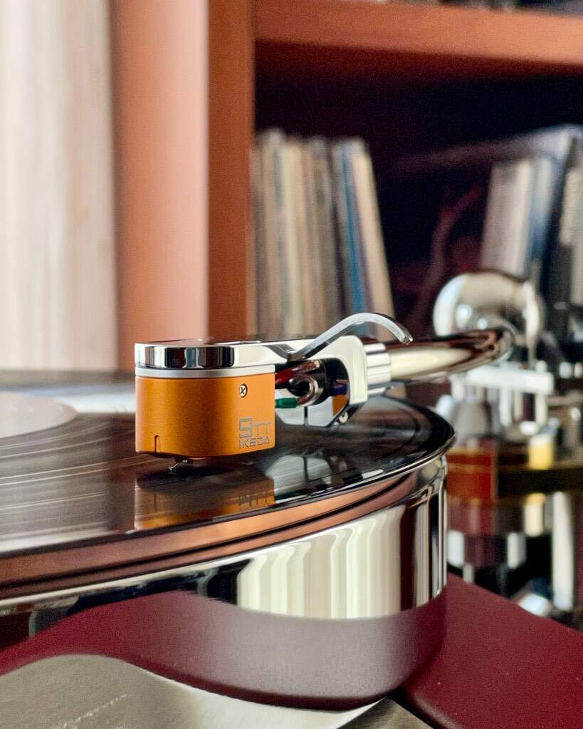

Questo è un messaggio popolare. SpiritoBono Inviato 19 Agosto 2021 Questo è un messaggio popolare. Condividi Inviato 19 Agosto 2021 Buongiorno, questa è la mia bimba, Lyra Clavis D.C. 5 Link al commento https://melius.club/topic/16-viste-da-vicino-le-nostre-testine/page/83/#findComment-186273 Condividi su altri siti Altre opzioni di condivisione...
