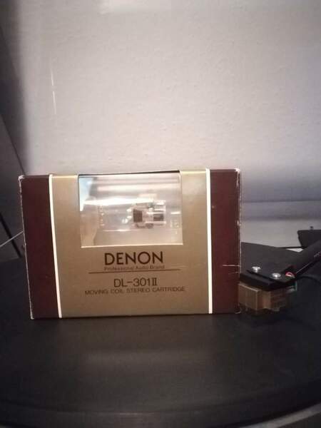

Morenik Inviato 8 Settembre 2021 Condividi Inviato 8 Settembre 2021 Una vecchia gloria su un'altra vecchia gloria (SL1210MKII). PS Sto meditando di "lanciarmi" nel mondo MC, che sarebbe la mia prima volta. Graditissimi i VS consigli. Link al commento https://melius.club/topic/16-viste-da-vicino-le-nostre-testine/page/87/#findComment-204367 Condividi su altri siti Altre opzioni di condivisione...
