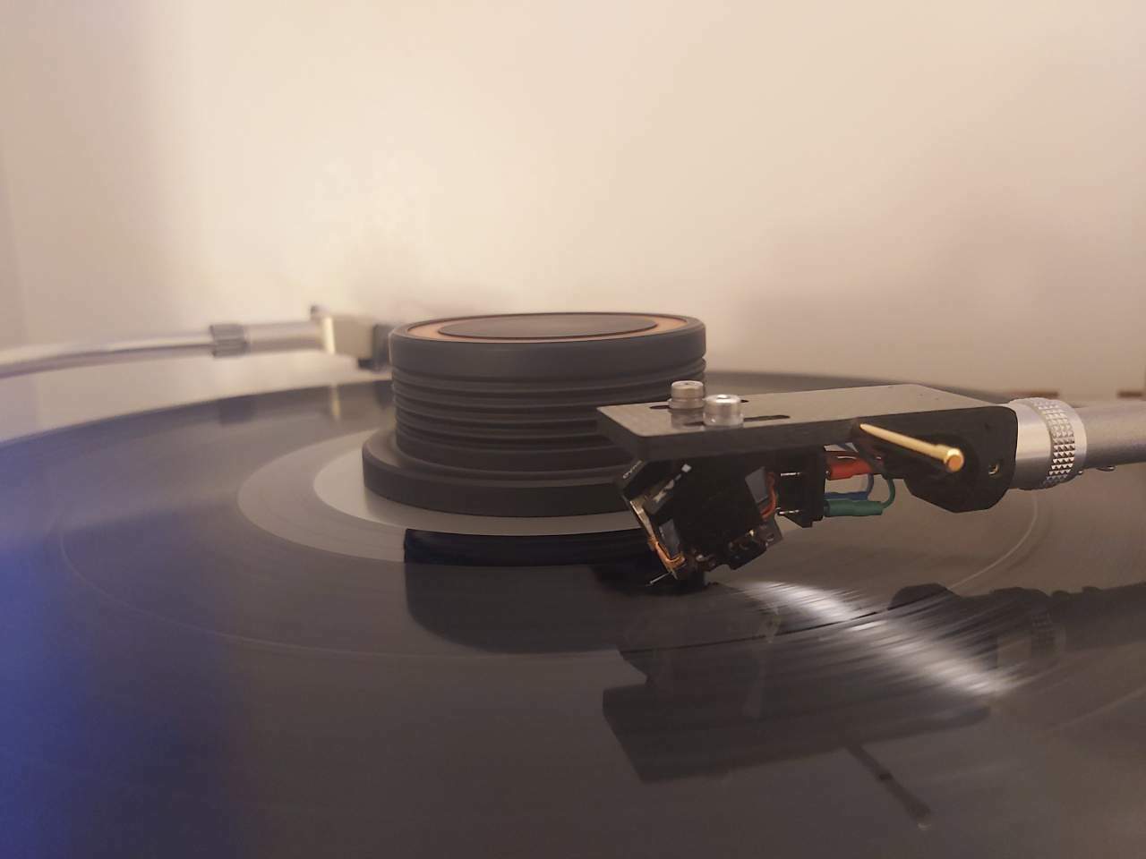

niar67 Inviato 26 Settembre 2021 Condividi Inviato 26 Settembre 2021 Dopo aver visto varie meraviglie,ecco il mio modesto contributo in attesa di prendere qualcosa(per il momento non dico niente)di più performante..... Saluti Andrea 2 Link al commento https://melius.club/topic/16-viste-da-vicino-le-nostre-testine/page/93/#findComment-222493 Condividi su altri siti Altre opzioni di condivisione...
