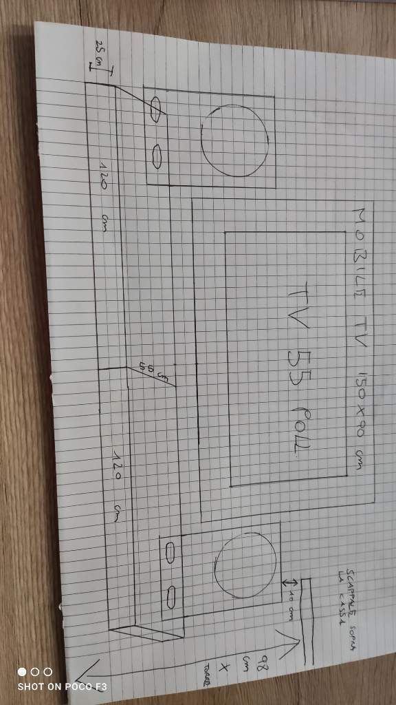

@ilmonco il TV da quanti pollici è?
Se hai intenzione di mettere dei bookshelf sulla base bassa del mobile devi assolutamente isolarli, in ambito pro trovi quello che può fare al caso tuo, @Nacchero ha fatto lo stesso con la sua parete attrezzata.

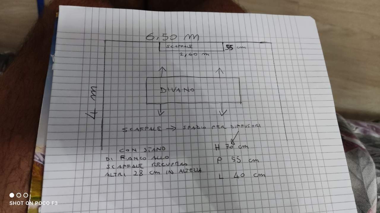

@Gici HV è un 55. L idea di base è quella di mettere due casse da stand di fianco alla tv per uso home.cinema ..per.uso HiFi le sposto a piacimento sui loro stand. Escluderei diffusori con reflex posteriore per.il.posizionamento. le torri mi piacciono molto ma sarebbero più lontane dal centro della TV e dovrei spostarmi più indietro col divano. Per i film il divano sta max a due metri dalla TV, mediamente un metro un metro mezzo;le torri invece sarebbero a due metri e mezzo l una dall'altra. Invece con i diffusori su scaffale formerei nel "peggiore" dei casi un triangolo equilatero ( sempre per ascolto TV). In sostanza le torri credo che mi precludano l ascolto tv.

@ilmonco visto che non li avresti comunque chiusi, i diffusori, non mi preoccuperei eccessivamente del reflex. A me l'idea della torre (o stand) sul ripiano sinceramente non piace.
Piuttosto o metterei delle mensole o prenderei diffusori che prevedono l'aggancio al muro. Altrimenti li metterei subito davanti al mobile. Mi pare che le Kef attive le hai sentite e non ti sono piaciute...... peccato, avresti risolto molto.

@Nacchero della dynaudio ci sono le torri esteticamente super https://dynaudio.com/home-audio/emit/emit-30. Starebbero a terra di fianco allo scaffale distanti 240 cm. Per HiFi ok ma per i film il divano sta a max due metri quindi non so... dovrei spostare continuamente tutto credo.
