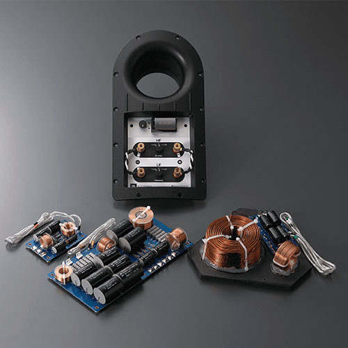

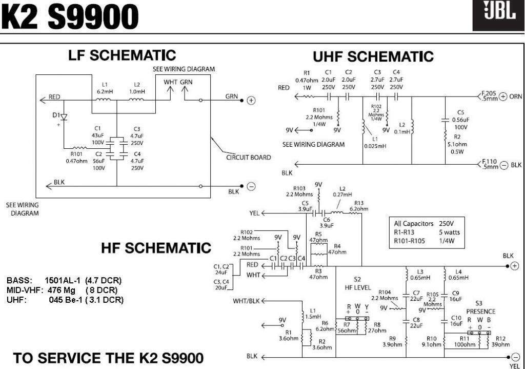

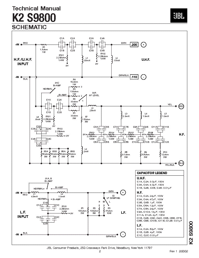

Il difetto principale delle JBL K2 è per me lo strano crossover  con i condensatori polarizzati da una pila a 9 Volts.
In pratica invece di essere uno solo sono due in serie del valore doppio.
Alla fine solo su Tweeter  sono presenti ben quattro condensatori in serie.
Da Sandrino la modificai mettendo solo due condensatori di migliore qualità sul tweeter.
Poi, come al solito, la vendette...
Sul Medio ci sono addirittura quattro Celle rlc serie in parallelo che sono certo necessarie per ottenere una risposta in frequenza lineare ma di sicuro non aiutano la trasparenza.
