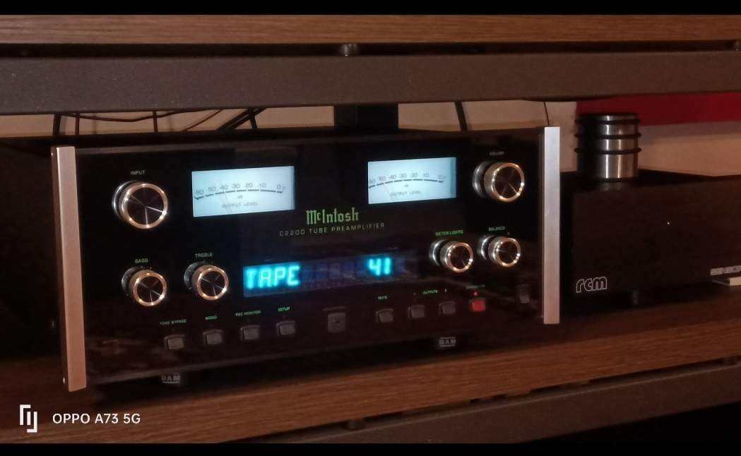

iBan69 Inviato 21 Settembre 2023 Condividi Inviato 21 Settembre 2023 @Montez comunque, in questa discussione, manca ancora una bella foto del tuo C2200 …😉 Link al commento https://melius.club/topic/16306-valvole-c2200/page/2/#findComment-963968 Condividi su altri siti Altre opzioni di condivisione...

Questo è un messaggio popolare. Montez Inviato 21 Settembre 2023 Autore Questo è un messaggio popolare. Condividi Inviato 21 Settembre 2023 @iBan69 3 Link al commento https://melius.club/topic/16306-valvole-c2200/page/2/#findComment-964449 Condividi su altri siti Altre opzioni di condivisione...
