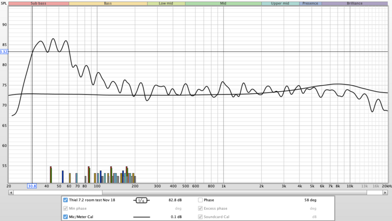

Non ti sembra un po' troppo brillante l'ascolto? Mi sembra ci sia una mancanza di bassi dai 70 ai 200 e la banda di maggiore sensibilità dell'orecchio un po' troppo su. Io adotto curve di riferimento leggermente decrescenti con la frequenza, e ciò aiuta con molti dischi.
P.S. Decisamente eccessivo il rinforzo sotto i 60: in alcuni casi può piacere, ma in altri ti rimbomba la testa :classic_biggrin:.

Si hai ragione, è così, infatti stasera cercherò di raffinare queste prime correzioni, concordo con te i punti indicati, sono le mie prime esperienze di equalizzazione e mi accorgo che certe correzioni in alcuni casi hanno ripercussioni anche su frequenze abbastanza distanti da quella oggetto di modifica che poi dovrei ulteriormente correggere. Credo che il modo più corretto di operare sia quello di ottenere il miglior risultato con il minor numero possibile di interventi.
 A proposito di questo, qualcuno sa dirmi se una sovrapposizione, anche parziale di interventi, nel dominio digitale può avere effetti negativi tipo sulla fase o altro che possa degradare la qualità del segnale?

Qualsiasi equalizzazione tu apporti con questo metodo avrà effetti sulla fase, che siano o meno sovrapposti gli interventi. Per ottenere una fase lineare occorre usare un DRC.

Mi sono fatto un idea degli effetti di una equalizzazione così pesante, pensavo con il parametrico di potermi avvicinare all'  effetto di un sw di room correction, ho anche abbassato di 4dB la porzione di spettro 30-60Hz rispetto al grafico cultimo che ho postato e che effettivamente risultava troppo esaltato all'ascolto in quella zona , e avevo raggiunto un andamento frequenziale prossimo all'ideale, ma.......all'ascolto non è risultato così soddisfacente, ho avuto la percezione di qualcosa di fastidioso in commutazione con la curva flat, percussioni e voci non naturali in primis.
Non ho sufficiente cultura specifica per dare una spiegazione a quanto sopra ma credo che come dice@faber_57,  si creino effetti sulla fase post equalizzazione, e io avevo speso tutti i sedici filtri per canale disponibili nel Crown.
In sostanza, per il momento preferisco lasciare inalterato il segnale e medito sull'acquisto di un sistema di correzione dell' acustica ambientale, tipo minidsp SHD.

@silvanik Non penso che i problemi che tu stai riscontrando siano legati alle rotazioni di fase; in genere queste ultime creano problemi di secondo ordine non correlati direttamente all'equilibrio tonale.
Secondo la mia esperienza, per ottenere una equalizzazione soddisfacente occorre prima partire da una misura che abbia effettivo significato, e poi trovare la giusta curva target per la coppia diffusori/ambiente.
Prova a dare un'occhiata a questo documento:
http://www.ohl.to/audio/downloads/MMM-moving-mic-measurement.pdf
Per il tipo di equalizzazione che stai facendo tu secondo me è una buona base di partenza. Per quanto riguarda le curve target possiamo successivamente approfondire.
Naturalmente se passi a un DRC lo scenario cambia, anche se il problema della curva target "perfetta" resta.
