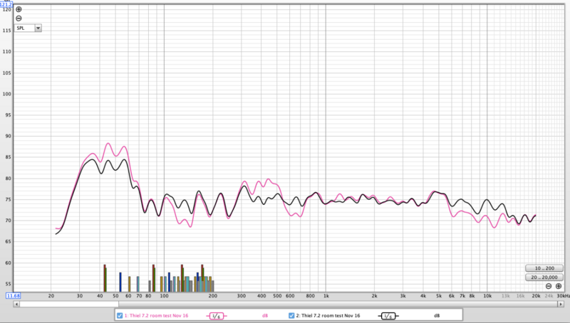

Il 16/11/2023 at 23:09, silvanik ha scritto:
Senza e con EQ
Un consiglio, lascia perdere l'equalizzazione e ascolta i diffusori così come sono, nella risposta senza EQ non ci sono gravi avvallamenti. Hai provato a fare le misure con le 3.6 per vedere la differenza con le 7.2 nel tuo ambiente!
https://melius.club/topic/16389-thiel-cs-72/page/11/#findComment-1026300

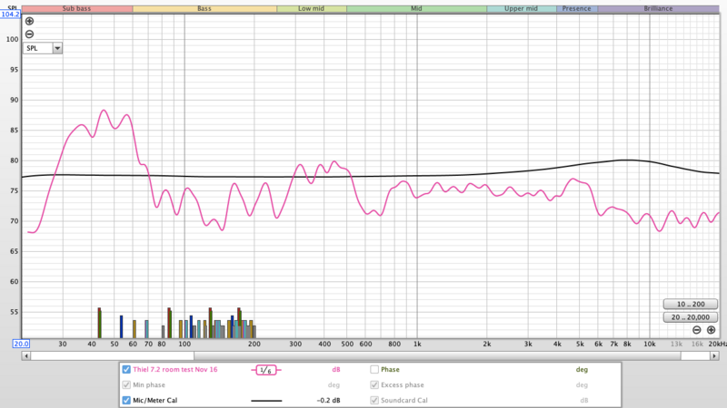

A me pare ci siano parecchi problemi nella risposta senza eq, che non è quella da te riportata ma un'altra assai più problematica postata in precedenza. Non solo: i problemi associati e che possono essere elencati anche solo dandole un'occhiata, @silvanik li rileva all'ascolto.

Il 16/11/2023 at 23:06, silvanik ha scritto:
@51111 Da quel che leggo si è ritrovato in questo mio commento: "Non ti sembra un po' troppo brillante l'ascolto? Mi sembra ci sia una mancanza di bassi dai 70 ai 200 e la banda di maggiore sensibilità dell'orecchio un po' troppo su." Sono dell'idea che acquistare diffusori di questo pregio ed accontentarsi di una risposta in frequenza così modesta è volersi male.
Avete entrambi ragione, in effetti devo chiarire una cosa che ho dimenticato di citare, credo che@faber_57 si riferisse alla prima curva che ho pubblicato, in effetti diversa da queste ultime perchè rilevata senza sub acceso, cosa che invece avevo fatto nelle ultime due rilevazioni che ho postato.
Il sub in questo caso è tagliato a 40Hz e con livello un pò troppo alto anche se non causa fastidiosi rimbombi.
Provvederò ad una regolazione più dolce e ascolterò in santa pace fino a che come dice @alexis  il nuovo locale renderà finalmente giustizia a queste Thiel (e anche alle JBL)
