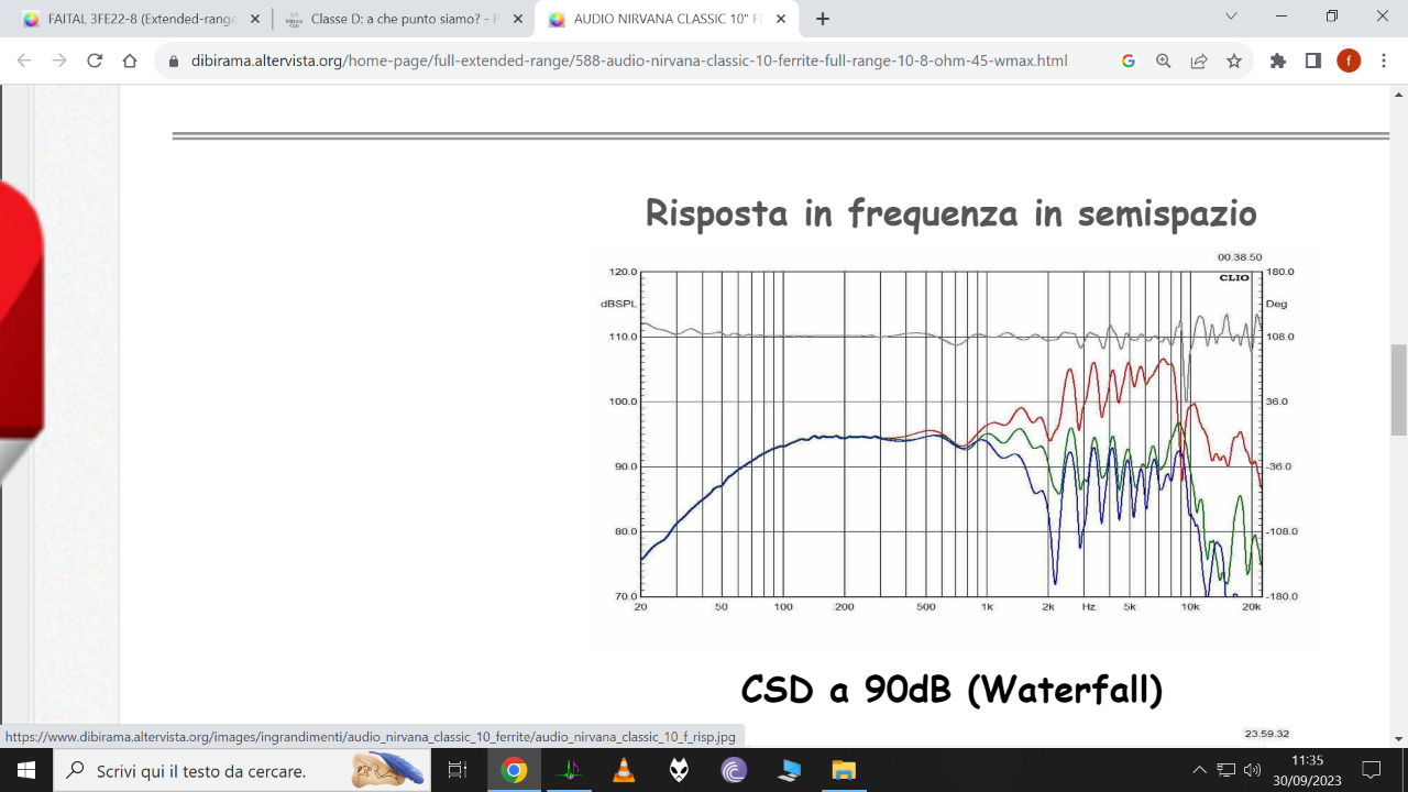

@Gici HV morte sui 15-16, diverso arrivare fino ai 25-40mila. La linea gialla non conta, piacerà il meno 3db usato per calmare i picchi, con cosa hai linerarizzato i zerozone? Perchè dalle misure senza dirac passi a 30db di differenze! Come ascolti senza? E' quelloo che preoccupa, il dirac a casa tua è un ultimo arrivo. Si sta attenti ai 2db e da queòl grafico è tutto un casino, elogiando zerozone? La risposta corretta lavorata da dsp va benino ma avvallare picchi così importanti non è molto profesionale specie se in aumento, qui a volte rasentiamo i 10db in più ed oltre i 15 in meno. Se la normalità è a 3-5mila hz senza correzioni dsp hai un bel meno 8-9db sui 15-16 mila! Il tuo grafici senza correzione non è molto distante dai dati targa nella zona alta. Il tweterino da 50 euro segna fino ai 33mila, se per te è uguale non so. Zerozone come powersoft sulle altissime non primeggiano per nulla. Poi se ritieni il riferimento un diffusore che misura come il tuo senza dirac, siamo apposto. Gli anni senza dirac dunque come li hai fatti? Perchè hai sempre setenziato, acolti con dsp da quanto? arrivi a 2 anni?
W gli alti audionirvana!
https://melius.club/topic/16428-moduli-hypex-ncore-nc500mp/page/3/#findComment-972329

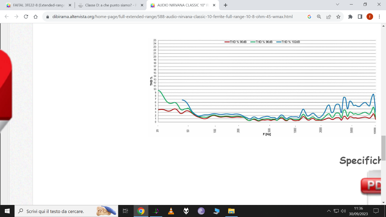

sbagli, distorsioni e potenze misurate ad spl audionirvana.
Ma veramenti un 12"full range che distorge a 96db (un watt nel tuo caso?)ben il 4% con tenuta massima dichiarata di 45watt può competere con un tweeter da 50 euro che dichiara i 33mila hz, 180 watt e distorsioni dell'1% a 96db?
Hai una soglia di tolleranza alta te, ma non tutti son così ed ecco che gli alti suonano diversi.Screenshot(64).thumb.png.405340f76d71a3f218d18b8a15a04989.pngScreenshot(65).thumb.png.d87a3dc118489e6859b2647901392ebc.png

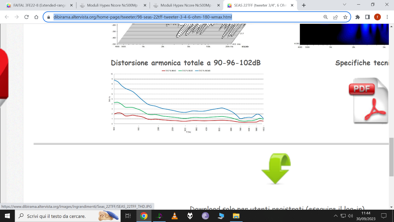

aggiungo qui ora il tweeter da 50 euro,
Forse chi ha alti più precisi , e bastano 50 euro del link della precedente pagina) ha pretese diverse, in salita in hz, distorsione etc. La differenza si noterà. Molto evidente.

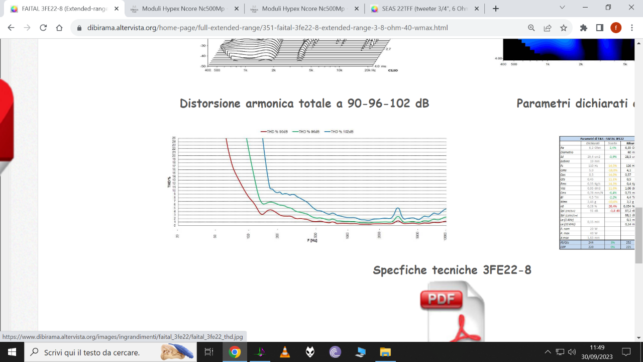

image.thumb.png.9ea583f47496d23523007819846fc2d2.pngquesto è un faital3fe22, 27 euro e come vedi tiene 40watt e distorge verso i 10mila hz ma è un 3 pollici, 7,5cm! Ne uso 4 per una parte media, 160watt dve il tutto distorgerà molto meno. Il taglio sarà sui 3-4-5 mila da definire per avere una resa ottima e disorsione bassssima prima del range critico distorsione sotto o 0.5%, 0.25%? il tweeter partirà alto in modo di non incontrare alta distorsione. Ascolti diversi con 27 euro di wooferino e 50 di tweeterino. Non portiamo in ballo merce dal costo beb superiore. Hai una percezione così, non è off-topic ma ponderata valutazione di cosa usi e del tuo metro di giudizio. Chi ha altro in casa (45watt di 12" li usano in pochi) deve star ben attento su zerozone, la crisi del finale è dietro angolo e se abiamo un wooferino ed un tweeter da 50 euro cad'uno si sente eccome.
