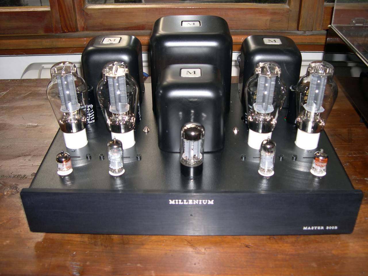

@walge
Il 5/10/2023 at 15:48, walge ha scritto:
come questo ( lo costruii anni fa) ci vorranno almeno 1000 eurO solo di trafos
Walter, questo è quello che hai presentato su AR anni fa? Avevo letto con grande interesse quell' articolo. Peccato no poterlo realizzare...
https://melius.club/topic/16473-monotriodi-economici-pregi-e-difetti/page/16/#findComment-980130
@mojo_65

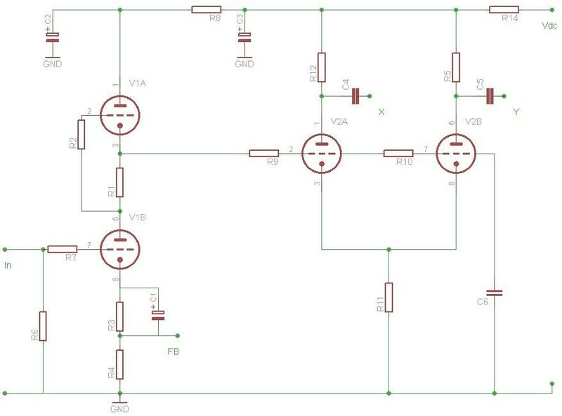

si
il progetto è piuttosto “antico” e lo schema postato da @Antonino  è la seconda  versione ( la prima aveva la 5842 che ormai era diventata rara)
l’accoppiamento tra i due stadi è in diretta e molto performante come parametri elettrici
in realtà ho poi deviato sull’accoppiamento in ac ( senza perdite apparenti)
Il tutto si basava su ottimi trafo custom

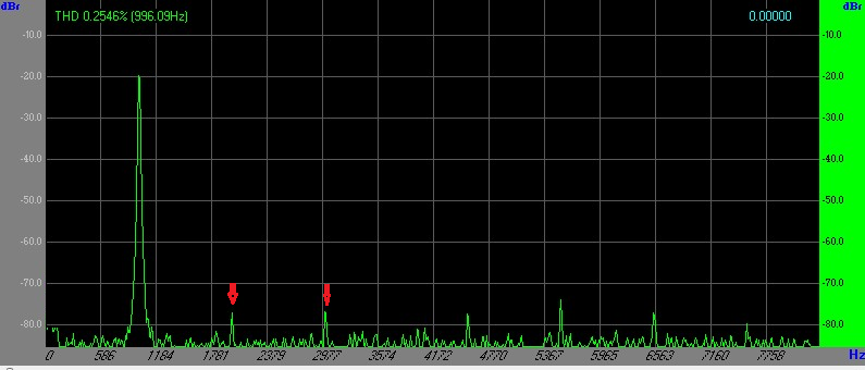

Se proprio non si possono misurare i parametri correttamene, si può usare un analizzatore FFT (funzionano bene anche quelli su PC  da collegare all'ingresso della scheda audio con un attenuatore regolabile.
Un generatore sinusoidale lo puoi "costruire" con un telefonino" usando i segnali campione  presenti in  rete e un normalissimo player audio. Lo colleghi all'ingresso dell'ampli.
Meno vedrai distorsione pari (seconda e quarta armonica), più l'ampli sarà dinamicamente equilibrato. ( nei limiti della struttura dell'amplificatore... alcuni invertitori sono asimmetrici del loro oppure perché tarati alla membro di segugio ).
Ecco un esempio con mezzi di fortuna.
