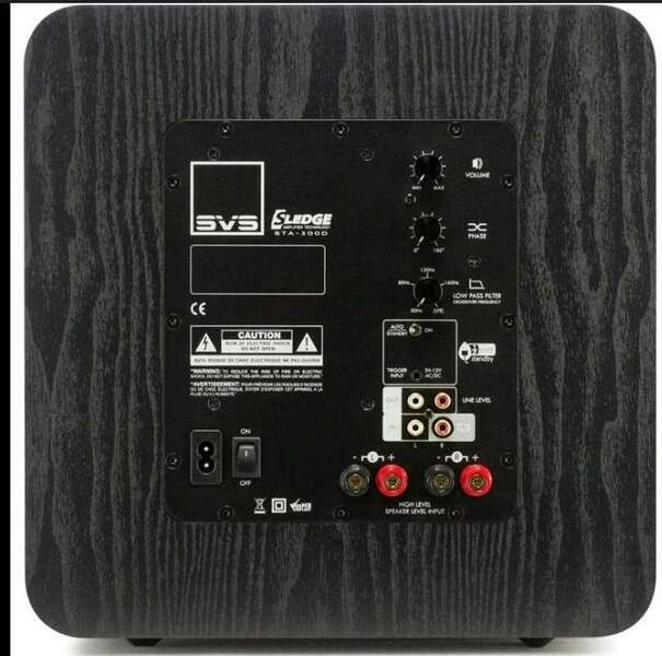

Gici HV Inviato 14 Ottobre 2023 Condividi Inviato 14 Ottobre 2023 @speaktome74 Questo è il retro di un SVS.. ..se il tuo è simile non serve l'uscita sub, usi la connessione diffusori con un normalissimo cavo. Link al commento https://melius.club/topic/16663-collegare-un-sub-attivo-via-sdoppiatore-uscita-pre-quali-effetti/page/2/#findComment-986405 Condividi su altri siti Altre opzioni di condivisione...

pro61 Inviato 14 Ottobre 2023 Condividi Inviato 14 Ottobre 2023 @speaktome74 se il tuo sub ha le connessioni come quello nwlla foto sopra, allora lo puoi collegare o a basso livello, cioè con gli RCA che arrivano dal pre, oppure ad alto livello, cioè con una coppia di cavi che arrivano dal finale e vanno nelle prese casse dietro al sub. Poi ci pensa il sub ad abbassare il livello che arriva dalle casse e mandarlo al suo amplificatore interno, che piloterà l'altoparlante. Più chiaro di così...... Link al commento https://melius.club/topic/16663-collegare-un-sub-attivo-via-sdoppiatore-uscita-pre-quali-effetti/page/2/#findComment-986424 Condividi su altri siti Altre opzioni di condivisione...
jackreacher Inviato 14 Ottobre 2023 Condividi Inviato 14 Ottobre 2023 @speaktome74 Ciao, ma il subwoofer ha ingressi High level / Speakers? Se si, puoi collegare l'uscita B dell' amplificatore monrio per canale sinistro ai connettori L del sub e dell'altro ampli (uscita B) ai connettori R del sul sub. Link al commento https://melius.club/topic/16663-collegare-un-sub-attivo-via-sdoppiatore-uscita-pre-quali-effetti/page/2/#findComment-986429 Condividi su altri siti Altre opzioni di condivisione...

speaktome74 Inviato 14 Ottobre 2023 Autore Condividi Inviato 14 Ottobre 2023 Ragazzi forse non sono stato chiaro... io non lo ho ancora comprato il sub! @pro61 scrivi: oppure ad alto livello, cioè con una coppia di cavi che arrivano dal finale e vanno nelle prese casse dietro al sub. Poi ci pensa il sub ad abbassare il livello che arriva dalle casse e mandarlo al suo amplificatore interno, che piloterà l'altoparlante. Più chiaro di così...... . Davvero perdonate i miei limiti.. Ma come può funzionare? Collego il sub con i cavi di potenza dal finale (quindi in questo modo faccio già muovere il woofer) e poi ci pensa il sub ad abbassare il livello che arriva dalle casse? In ceh senso? Per poi mandarlo al suo amplificatore interno che piloterà l'altoparlante (woofer). Ma il woofer non lo piloto già col mio finale? Oh portate pazienza... Link al commento https://melius.club/topic/16663-collegare-un-sub-attivo-via-sdoppiatore-uscita-pre-quali-effetti/page/2/#findComment-986434 Condividi su altri siti Altre opzioni di condivisione...

pro61 Inviato 14 Ottobre 2023 Condividi Inviato 14 Ottobre 2023 Scherzi a parte, compra un subcon gli ingressi sia ad alto livello e dormi tranquillo. Link al commento https://melius.club/topic/16663-collegare-un-sub-attivo-via-sdoppiatore-uscita-pre-quali-effetti/page/2/#findComment-986438 Condividi su altri siti Altre opzioni di condivisione...
jackreacher Inviato 14 Ottobre 2023 Condividi Inviato 14 Ottobre 2023 1 minuto fa, speaktome74 ha scritto: . io non lo ho ancora comprato il sub! Comprane uno che tra le specifiche, accetti il segnale High level Speakers. Ed il gioco è fatto Link al commento https://melius.club/topic/16663-collegare-un-sub-attivo-via-sdoppiatore-uscita-pre-quali-effetti/page/2/#findComment-986439 Condividi su altri siti Altre opzioni di condivisione...
